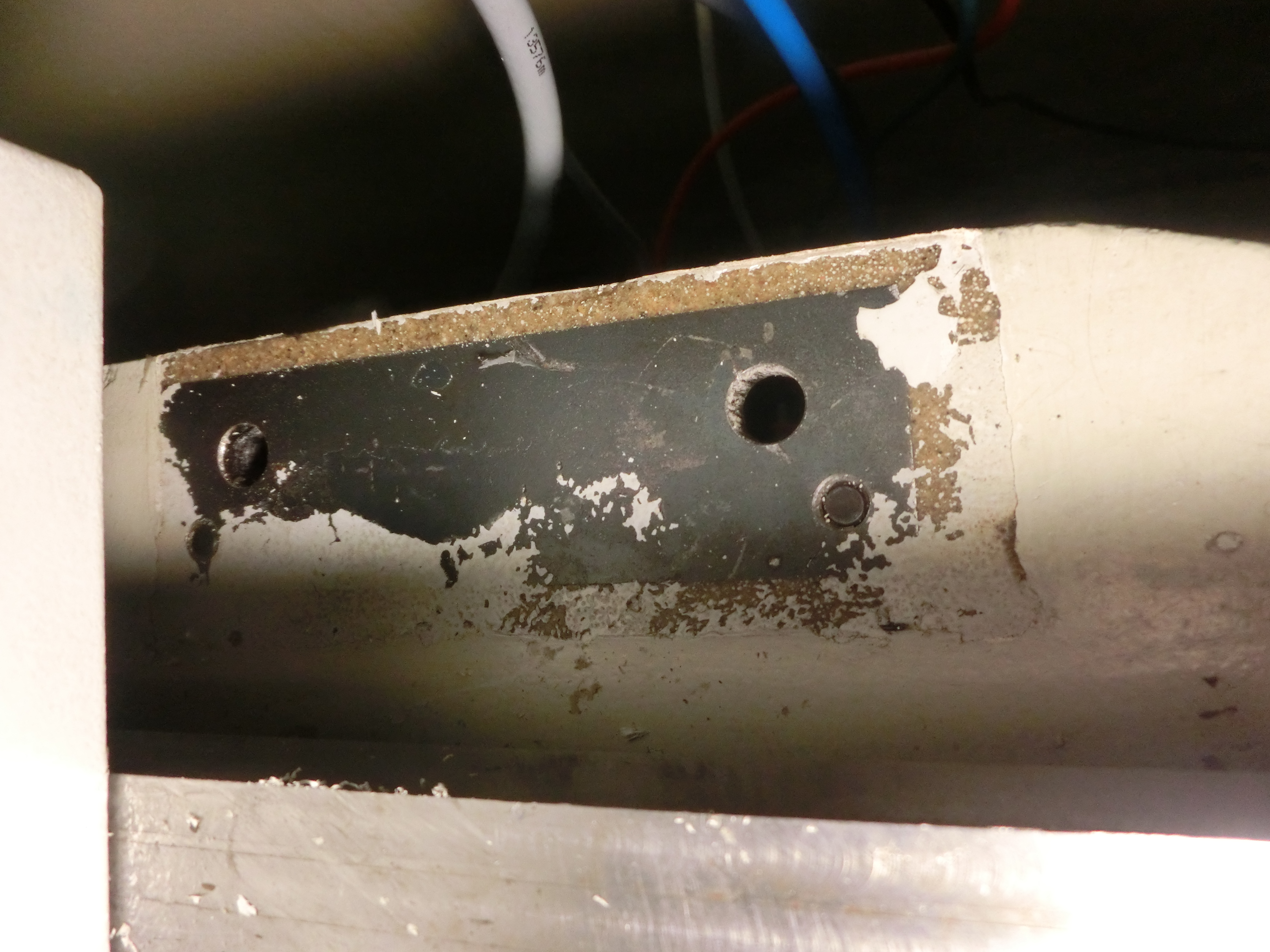

To prohnutí portálu bude s největší pravděpodobností způsobeno neodladěným procesem odlévání směsi. Vlastní polymerace je v drtivé většině exotermní proces, kdy se při vlastní reakci uvolňuje teplo. No a díky tomuto reakčnímu teplu nejspíše došlo k prohnutí portálu. Další pravděpodobnou příčinou je špatně namíchaná směs, kdy nedošlo k úplnému proreagování směsi a milý portál si polymeroval i po vyjmutí z formy dál. Tohle mne napadá jako nejpravděpodobnější příčiny neúspěchu tohoto projektu.
Ale vzhledem k faktu, že s těmito směsmi nemám moc zkušenosti, jen jsem strávil několik měsíců na KAWO technologii u firmy Wombat http://www.wombat.cz/metoda-kawo/" onclick="window.open(this.href);return false; a to i v zahraničí, kde je to celé o směsi pryskyřic, s mletým vápencem coby plnivem, SiO2 coby barvidlem a docela fajnovém dávkování iniciátorů, protože né vždy plníte vložku na místě (doba přepravy) občas to potrubí vede pod potokem, nebo řekou (jiná reakční teplota), potrubí je v příkrém svahu (může dojít k sedimentaci složek) a 1000+1 dalších aspektů, tak si nedovolím činit finální soud.

Aby to nebyl zase jen sloh, tak přidávám nějaké další fotky, na téma jak je výrobcem řešené vyzdvihnutí desky vřeteníku na 12mm lineárech (jedná se o nerezové výpalky).
K otázkám usazení portálu nemůžu moc sloužit. Ta otázka není na mě. Přidávám jen nějaké fotky.

mě na tom fascinuje ta myšlenka, že když je to vlastně "jen za 120" tak co by chtěl :D tahle frézka měla zezačátku kouzlo v tom, že se tvářila dobře a hlavně za rozumné peníze.. proto po tom asi mnozí skočili.. vědět, že je to něco v kvalitě horší číny tak to asi nikdo nekoupil..
nicméně kecy co kdo kdy a jak bude řešit mě nezajímají.. ale zajímalo by mě něco k té konstrukci.. třeba se dozvím od výrobce nebo jeho spřátelenců odpověď
jak byl konkrétně udělanej ten portál, že je tak křivý?
to že se skřivil nárazem (jestli byl či nebyl není důležité) tomu moc nevěřím.. tak mě napadá, že buď byly ocelové špalky obrobeny již před zalitím a nějak špatně ustaveny a zality.. nebo že to skutečně bylo obrobeno až po vytvrdnutí a frézař měl po velikonocích ještě upito :D může sem dát pan výrobce nějaký postup výroby pro představu jak je to dělané?
ta parodie na referenční hranu pro usazení lineáru znamená co? když vezmu jakýkoliv montážní návod k lineárům tak to všichni výrobci dělají jinak, co dohnalo výrobce k tomuto řešení? protože jestli vyfrézuju takhle jen milimetr nebo kolik to odhadem může být (ten lineár se opírá minimem možná že spíš jen tou sraženou hranou) a nebo to udělám pořádně do hloubky třeba 4mm (dle velikosti lineáru) tak mě osobně hlava nebere proč je to takhle blbě?
to ložisko axiální na uložení šroubu ve volném uložení má jakej smysl? aby se ten šroub mohl mrskat jak se mu chce a nebo jaký to má smysl u přesného stroje řešit takto?
chápu, že asi nedostanu žádnou odpověď na tyto otázky.. ale pokud je vše vyrobeno tak precizně jak výrobce tvrdí, tak mu nebude dělat zatěžko na tyto jednoduché otázky odpovědět.. děkuji

A když už jste mě všichni prokoukli, tak ti odpovím i na ty tvoje otázky.Výrobce to udělal tak, jak to udělal, protože má málo znalostí,nejspíš nulový zkušenosti a trochu divokou fantazii co se CNC konstrukcí týče. Nicméně ,co se prvních dvou jmenovaných věcí týče, budete na tom asi oba stejně, protože si nějak nedokážu vzpomenout, že bych tu od tebe někdy nějaký CNC stroj viděl, nebo se mýlím?
