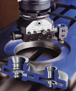

Ahojky sháním Vyvrtávací hlavu třeba VHU 80 a víc s MK4 nebo s ISO40 v dobrém stavu za rozumnej peníz
jedna se mi hlavne o ten samočinný posuv na otáčku
skuste prosím někdo navrhnout Děkuji Marek

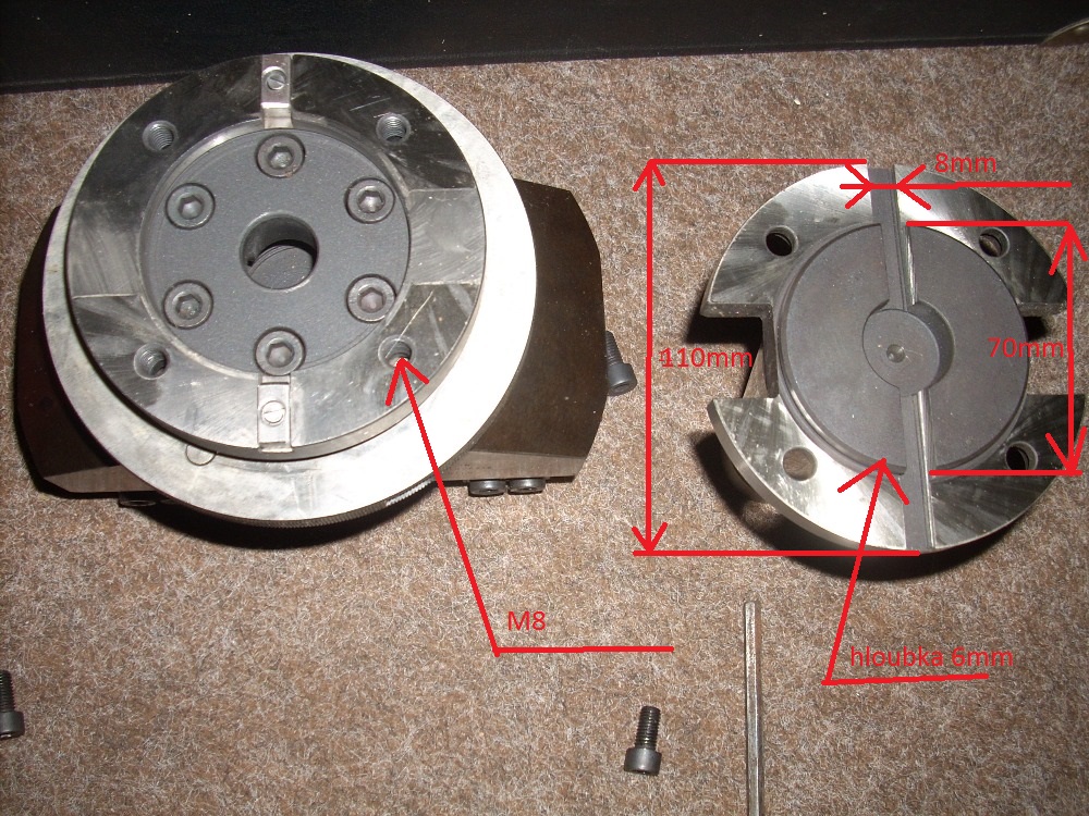

Tak dnešním dnem mam další hračku jen na ni potřebuji sehnat jinej kužem mam na ni ISO 50 a potřebuju ISO 40 a MK4 dekuji za pomoc s hledanim :)
uz znam i presne oznaceni VK801-ISO40-M16 co je přesně potreba

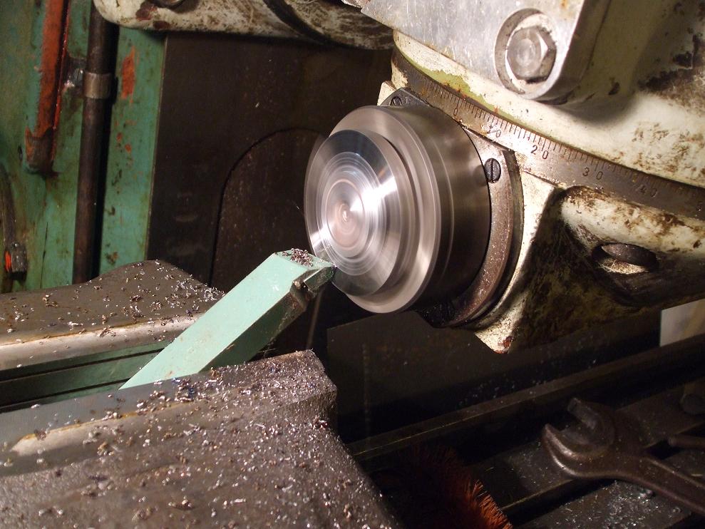

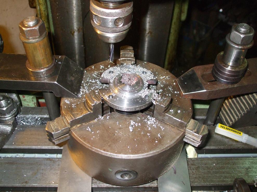

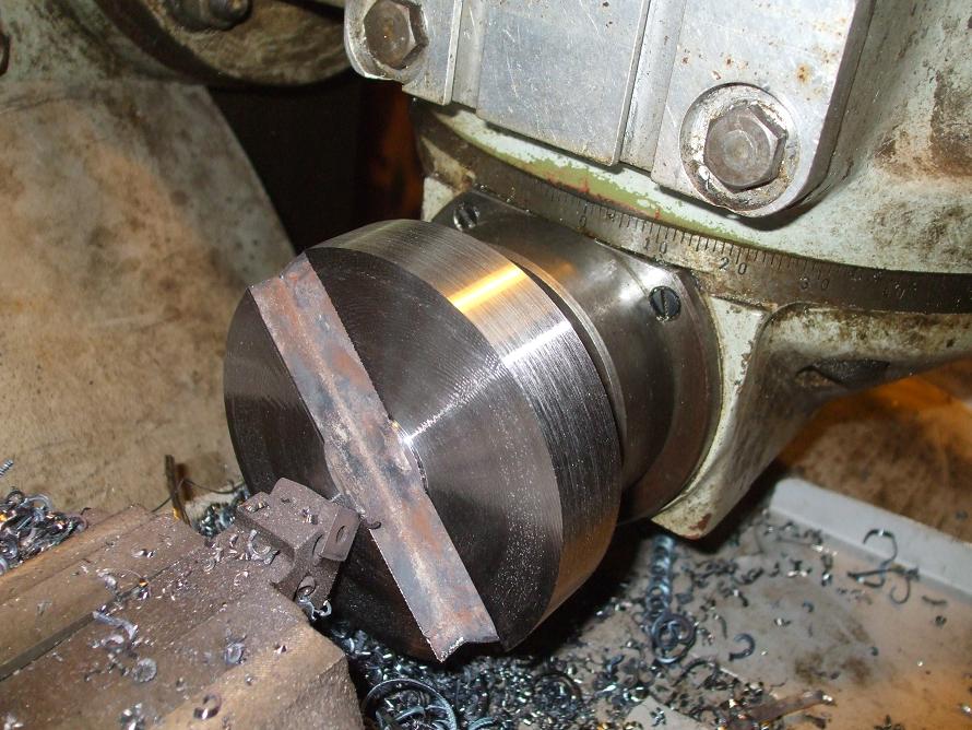

vezmi nějakej 40kovej kužel co máš stoč ho celej a nech mu jen konec válcové části s největším možným průměrem (něco kolem 45mm to bude) utoč středové osazení třeba výška 10mm průměr cca 20 a na průměru třeba 38 udělej třeba 4 M8ky závity (ty čísla si vymejšlím, navrhni to tak aby tam zůstalo nějaké maso alespoň 2 mm abys nedělal závity dokraje.. pak si vytoč druhou redukci z dírou 20mm vysokou cca 15 4 díry na průměru 38 s utopenejma hlavama pro imbus šrouby a další díry pro tu tvoji hlavu.. sešroubuj a hotovo.. levné, rychlé, funkční..
vruboun
Příspěvky: 382
31. 3. 2016, 8:20
Ahoj, nevím proč v PASTI. Vyvozuju, že se ti nedaří sehnat originál trn na tu vyvrtávací hlavu. Co třeba sehnat trn na velkou frézovací hlavu, ten má hodně podobnou přírubu a udělat si na něj mezikus a vše to spolu sešroubovat a mělo by to fungovat, jen ztratíš trochu rozjezdu o tu mezipřírubu. Ras to podal rychleji....
qwer
Příspěvky: 1441
Registrován: 8. 4. 2008, 8:09
31. 3. 2016, 9:36
Tiež som ich vyrábal, aj na 36-ku, aj na 80-ku. Ten väčší z trnu na 200-ku TK hlavu. Nechcelo sa mi to centrovať v sústruhu, tak som to točil priamo na frézke :lol:
