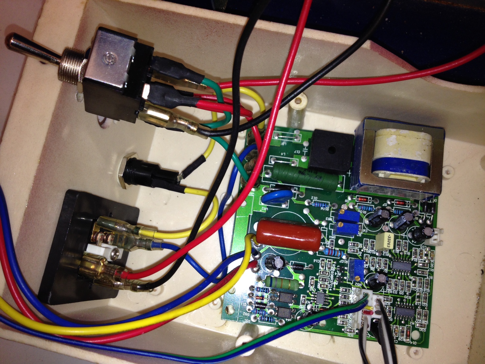

Ahojte po skoro 5 rokoch som tu znova
sustruh CQ 9318 po zapnuti sa sam vypne funguje znova iba po zapnuti a vypnuti Emergency tlacitka ale aj tak nefunguje regulacia iba 1/3 otacania (hned sa vypne kontrolka svieti).
Viete mi prosim poradit kde zacat hladat chybu aalebo kupit novu regulaciu.
Chcel by som nejake riesenie ktore aj dlhsie vydrzi ...
ono za tych 5 rokov co mam ten sutruh fungoval velmi malo casu viac ako 4 roky stal
dakujem

A jsi si jistý, že je to regulátor?juky99 píše:Ahojte po skoro 5 rokoch som tu znova
dakujem
Jiri
no niesom ...poradte kde zacat hladat chybu..mozno je elektronika zla neviem uz som zufaly
dnes uz ani netukne po zapnuti....moze byt zly koncovy nosfet?(na konci farebnych kablikov) alebo rozbehovy kondenzator? (ten cerveny)
vcera sa aspon rozbehol ale hned po cca 5 sec vypol...kontrolka ostala svieti....
faktuz neviem ...motor samostatne funguje (skusal som na 22V priamo) uhliky a kotva su zrdave

Co je tam za desku? je na ní nějaké označení z druhé strany?juky99 píše:no niesom ...poradte kde zacat hladat chybu..mozno je elektronika zla neviem uz som zufaly
Překvapuje mne že píšeš o nosfet (předpokládám, že myslíš mosfet
Tyhle regulace jsou většinou fázové to co tam je je zřejmě Triak - nicméně nechci spekulovat napiš sem označení tohoto prvku.
Rozběhový kondenzátor tam určitě není!.
Jaký proud Ti tekl do motoru na těch 22V?
