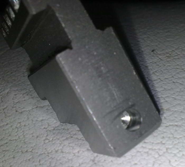

robokop píše:ja bych vzal ty polotovary paken co tu jsou uvedene vyse (teda paklize je lze osadit na to sklicidlo)
a upravil je tak aby se na ne prisroubovaly mekke konce jako je to u profi sklicidel
tj. ofrezovat a nechat nejakej zamecek proti posunuti
ty mekke celisti bych pak udelal tak aby presahovali na prumeru tu univerzalku
kdykoli je mozne ty mekke konce vymenit za jine, stocit si tam sedylko na prumer (takze to neomackava polotovar), nebo melky schudek pro melke upnuti za hranku, proste ma to tu vyhodu ze na ty pakny prisroubuju material ktery muzu kdykoli pretocit
ty polotovary co tu jsou vyse odkazane asi budou o poznani mekci nez stupnovite pakny takze hadam ze by to mohlo snadno jit
To by sice šlo, ale ozuby čelisti jsou také měkké, takže je velmi pravděpodobné, že jejich životnost skončí přibližně ve stejný okamžik co se vymačká nepoužitelně vrchní díl. :(

A nezkoušel jste někdo kompletně vyrobit čelisti? Mě to asi čeká :-) Mám tu nějaké japonské sklíčidlo 110 mm, průměrem 125 se nahradit nedá (nevejde se), měkké ani dělené čelisti se k němu nevyrábějí tak asi nezbyde než si udělat vlastní. Jen se trochu bojím, že se to bez speciálních přípravků nedá udělat rozumně přesně :-(

Vyrobit by určitě šly, ale někdo to musí nakreslit, spočítat a pak to někdo zase musí podle toho vyrobit. Výsledek podobných činností bývá sporadický a hlavně pudový. Buď to pude a nebo nepude, z toho plyne, že investice do tohoto je velmi ožehavá a nejistá. Možná by se taková čelist dala na několik operací stvořit na CNC frézce, která je schopna rozumně kousat do železného materiálu.

Já jsem jen takový pudový strojař, jak říká sidonie :D , ale já bych to prostě k té čelisti přišrouboval tak, jak je to na tom prvním obrázku - dva tři šrouby. A pak bych to osoustružil přímo na mašině. Prostě Pat a Mat :lol:

On je potom problém se směrem namáhání šroubů. Pokud by tu pásovinu přišrouboval jakoby k válcové části venkovní čelisti, pak je problém s povolováním šroubků a jejich postupnému vytrhávání. Nebavíme se o tom, že do kalené čelisti se blbě dělaj závity. Někdo by mohl namítnout, že tam hodí pérovky pod hlavu šroubu, ale tím nevyřeší namáhání šroubů, jen částečně omezí samovolné povolování šroubků. Správný šroubový spoj má být namáhán jen na střih.

Miller píše:Já jsem jen takový pudový strojař, jak říká sidonie :D , ale já bych to prostě k té čelisti přišrouboval tak, jak je to na tom prvním obrázku - dva tři šrouby. A pak bych to osoustružil přímo na mašině. Prostě Pat a Mat :lol:
Tak som si to predstavoval aj ja. Ale dostal som sa do 4 mm a HSS vrták zapískal a je na vyhodenie. A vôbec som ho moc nezaťažoval, ani nechytil farebný nádych. Skúsil som to ešte s jedným a ani si nelízol. Tí číňankovia to museli zakaliť poctivo.

navařit, udělat pořádný véčka pro svár a svěřit to někomu kdo tomu rozumí, bud tigem nebo tvrdokov elektrodu,

a proč by to jako nešlo? že někdo napsal že na tom stupil HSSkovej vrták tě odradí? snad jsou i jiné možnosti než chtít to po něčem na co to není stavěný a kdoví ještě při jakejch podmínkách..
já jsem třeba z normaálních paken udělal měkký pakny a že by to byl takový problém bych tedy neřekl..

Ja som nikdy netvrdil, že sa to prevrtať nedá. Ale ja som to v mojich podmienkach a s mojimi znalosťami nedokázal. Preto som spustil toto vlákno a dozvedel som sa čo som chcel vedieť. Zajtra to idem dať zvariť, potom nahodím výsledok.
