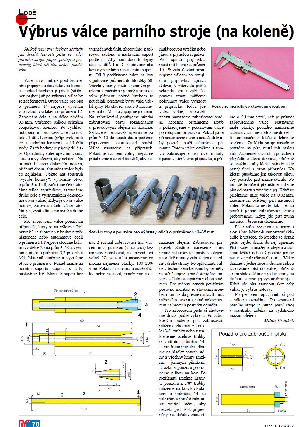

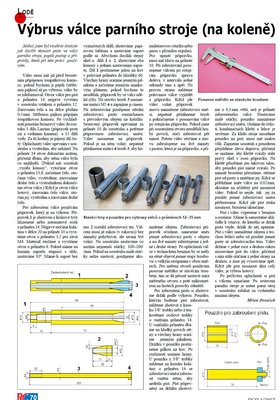

Osobně vrtám otvor vrtákem o cca 0,4-0,5mm menším, pak projedu vrtákem o 0,1 - 0,2mm menším (záleží na průměru otvoru). Následně vystružuji výstružníkem. Vše upnuté v soustruhu nebo fréze, aby byl otvor i nástroj neustále v ose.
K tomu parnímu stroji, třeba ti pomůže toto:
