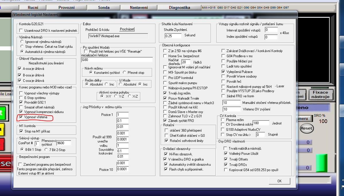

Zablokovanie vypínania vretena

Ahoj, udělat se dá všechno. Jako vždy jsi nedodal dostatek informací, aby se ti dalo poradit konkrétněji.

na konci programu máš M30 je to tak? to ti vypne vřeteno.. musel bys to M30 smazat..
jen tak mimochodem k čemu je dobré na konci programu nevypínat vřeteno?

no tak to jedině obejít.. možností je několik: celej program můžeš dát do cyklu a opakovat ho třeba 1000x na konci programu dát jen pauzu.. takže udělá program vřeteno se bude točit a počká na potvrzení (odblokování pauzy) a takhle třeba 1000x a pak skončí program na M30 (budeš vědět že máš 1000kusů a můžeš jít spát :D )
a nebo uplně odstavit ovládání machem ...

prami píše:
Thomeeque píše:Ahoj, udělat se dá všechno. Jako vždy jsi nedodal dostatek informací, aby se ti dalo poradit konkrétněji.
Dostatok informacii znamena čo ? vymazal som všetko čo sa týka vretena v programe a urobí mi to vždy.
Například chybí informace, že máš na konci M30. Vypnutí vřetena při M30 je v Machu nastavitelný.

Ahoj, takto :D jinak v manuálu to máš jistě napsané..
