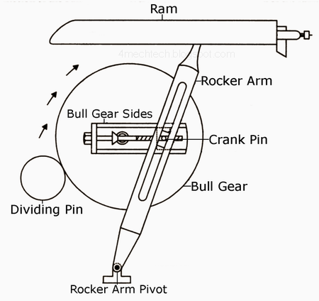

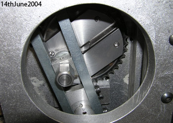

Mne by zajímalo zda bude stále plný zdvih smykadla , nebo stavitelný podle obrobku .
jak bude řešen posuv obrobku .
U té malé co jsem dávala se pohybuje smykadlo "bokem" -stůl je pevný .
Jak dosáhnout zrychleného vratného pohybu :wink:

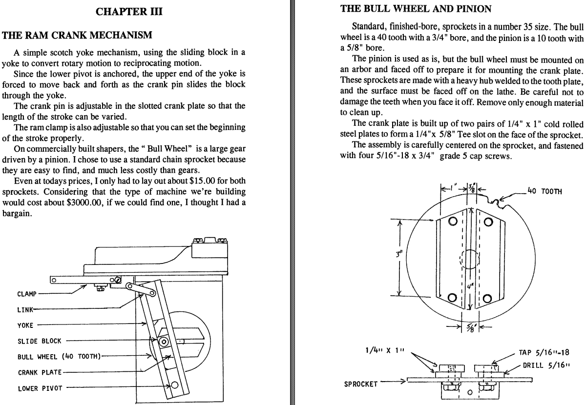

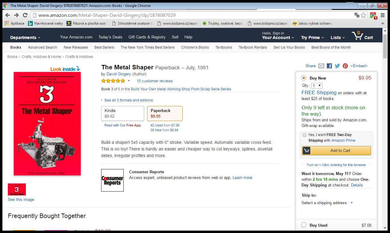

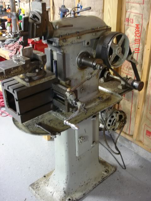

Takže pro případné další zvídavé dotazy - inspiraci je pořád obrážečka s konstrukci pána Gingeryho (viz. také foto modelu z odkaz v úvodu), takže střeva by mohli být třeba takto nějak:
Jo a cena řetězového disku do 1k se mne nezdá odrazující :wink:
Takže zpátky k vyhlášenému tématu = co vy na to že zmíněné pozice by byly z betonu?
Jooo a že by to bylo hráškové zelené barvy o tom vůbec nikdo nepochybujte! :wink: Myslel jsem, že jiná barva ani není přípustná...

Abychom věděli o čem se společně bavíme :
https://books.google.cz/books?id=L3D_Aw ... eel&f=true" onclick="window.open(this.href);return false;
Navrhuji "býčí kolo" ze setrvačníku z motoru nělakého auta a pastorek ze startéru-má příkon cca 1,2kW a vydrží hodně :wink:

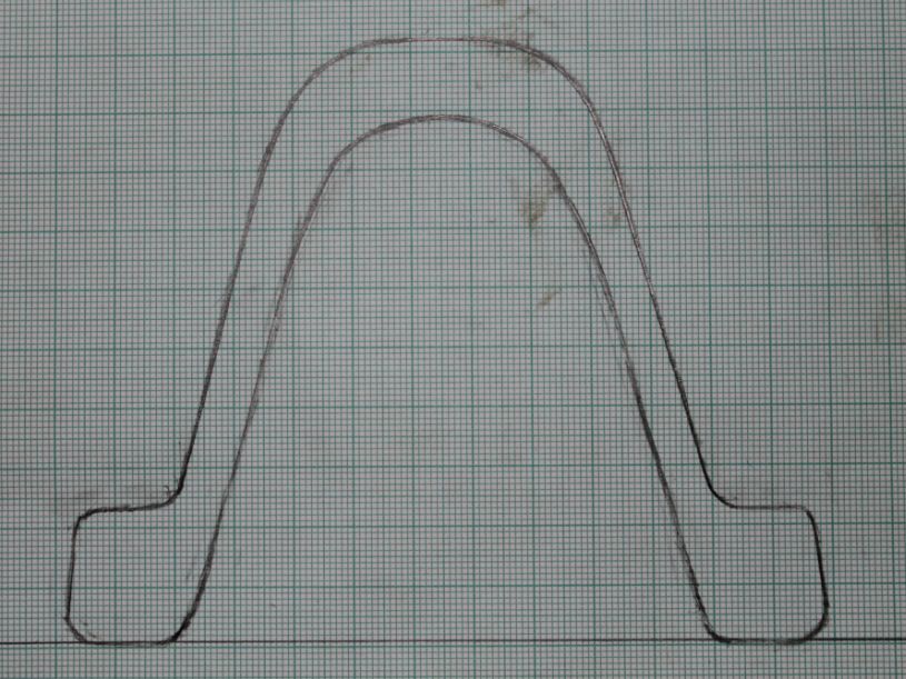

Je celkem jedno na co si to kdo postaví 1) 2) nebo bednu či stůl ...
Na smykadlo je možné použít můj oblíbený korýtkový důlní profil ..

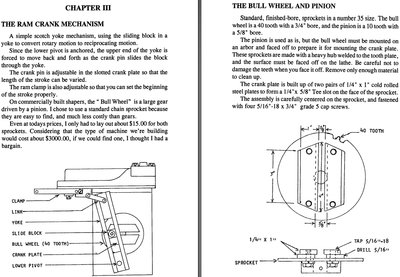

Raději si přečteme toho Davida J. Gingeryho Chapter 3 v originále a již víme jak si sami postavíme ...
Vynecháme rohatky s náhonem a dáme krokáče ...
a nesmím zapomenout na BETON pěkně do základu desky a pořádný "šaluňk" okolo jako u schneebergera :mrgreen:

- produktem je šeping "kapesný" třídy alá Gingery
Takže zpátky k tématu tj. momentálně k betonu (áno k tomu třeba do základů baráků) a šaluňku a ty co reagovali v anketě prosím o aktualizaci názorů pokud by základ mašinky tj. stojan a smykadlo bylo z tohoto matrošu.
Až diskuse=průzkum vykrystalizuje bude jasná konstrukce, náklady i zájem no a pak se také ukáže co se s tím dá děla tj. na jedné straně sériovka a na opačné třeba jenom open source... :wink:
Mimochodem ty krokáče již kdosi zmiňoval v jiném vlákně a jelikož jsme na CNC foru, zvažuji je použít ale takto, na smykadle by byl koncák a na základě tohoto impulzu by krokáč řízen arduinem pohnul zvolenou osou stolu o nastavený krok zkrátka taková elektronická rohatka :D
