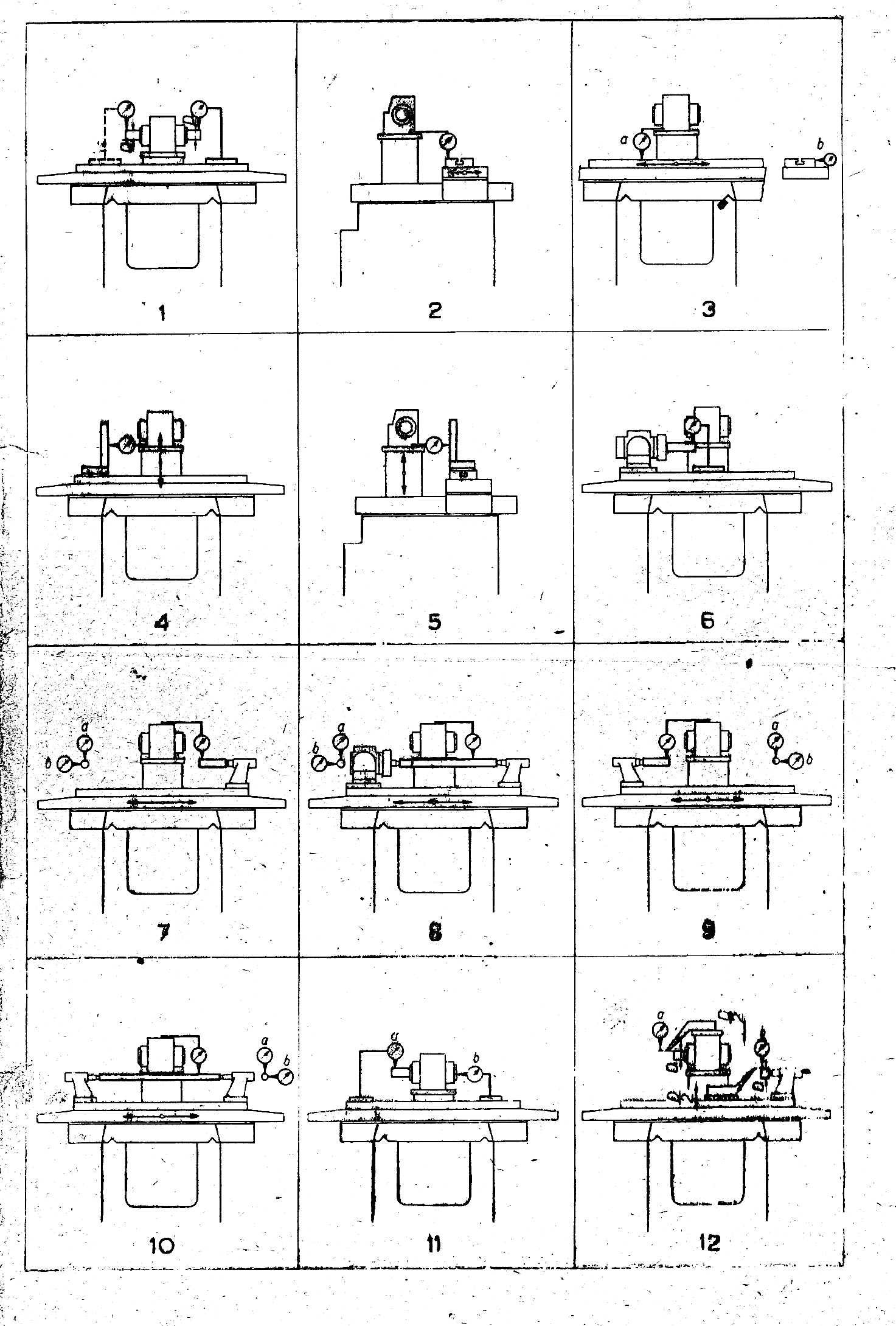

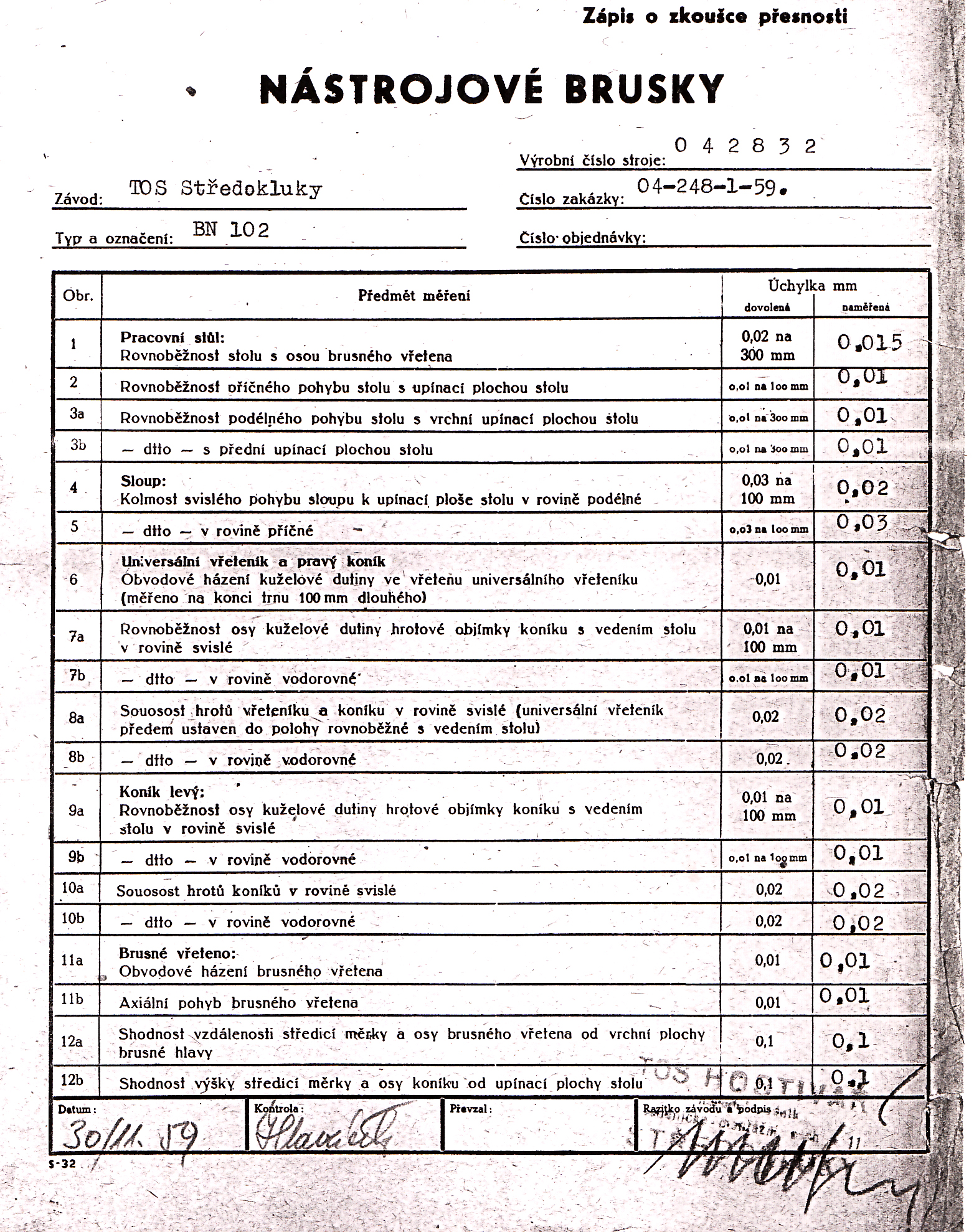

stím šmirglem to berete moc tragicky, o víkendu sem to proměřával hodinkama no a výsledek je takový:
dle přiloženého protokolu:
(před měřením sem samozřejmě vyčistil všechny dosedací plochy točny, aby tam nebylo ani smítko)
Ad 3a) naměřil sem na 300mm úchylku 0,01mm a na celkové délce stolu byla úchylka 0,03mm .
Ad 3b) úchylka se pohybovala do 0,01mm na celé délce stolu.
Následně jsem eště změřal rovnoběžnost T-trážky vůči přední upínací ploše stolu a tam byly obě dvě strany t-drážky do 0,01mm na celou délku stolu.
takže nevidím nikde problém jako zde někteří viděli. :D
