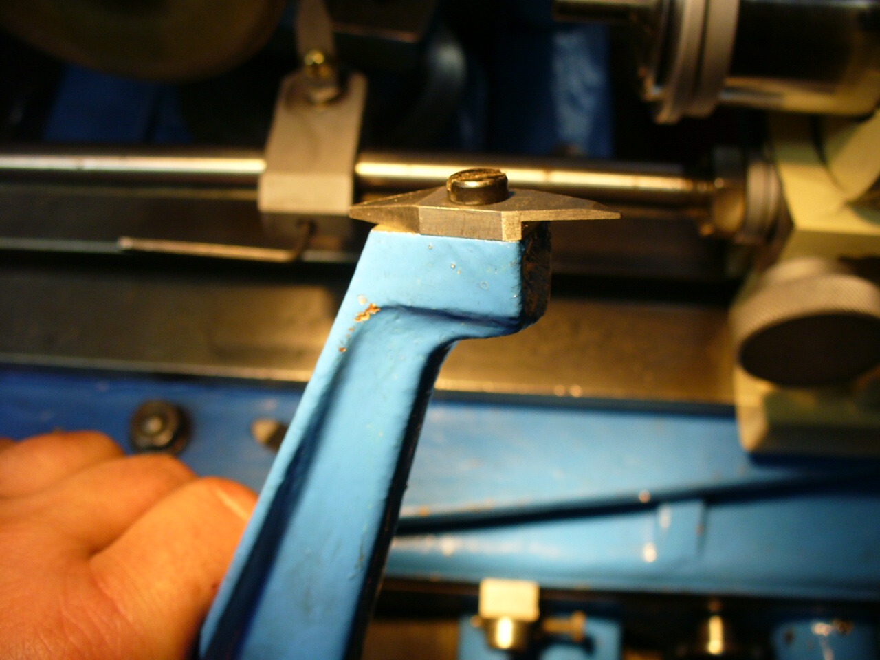

Mierku som dal iba ofrézovať. Rozmery neboli, tak som musel pomerať mašinu.
Netrafil som sa celkom, ale dá sa to doladiť na to jazýčku.
Příspěvky: 3833
16. 5. 2016, 9:47
Přesně tak, výška měrky je pokud vím 130mm, to bývá i osa děličky a koníků, ale může se i mírně lišit, já jsem si třeba tu měrku potřeboval upravit takto, jedna strana 130, povolíš šroub otočíš a 133 mm :wink:

Tak, tumlíku...a máme Tě! :lol: Teď si o tobě podle otisků z fotky můžem zjistit že se živíš kovoobráběním, že o něm provozuješ web a že jsi z Moravskej. :lol: :lol:
