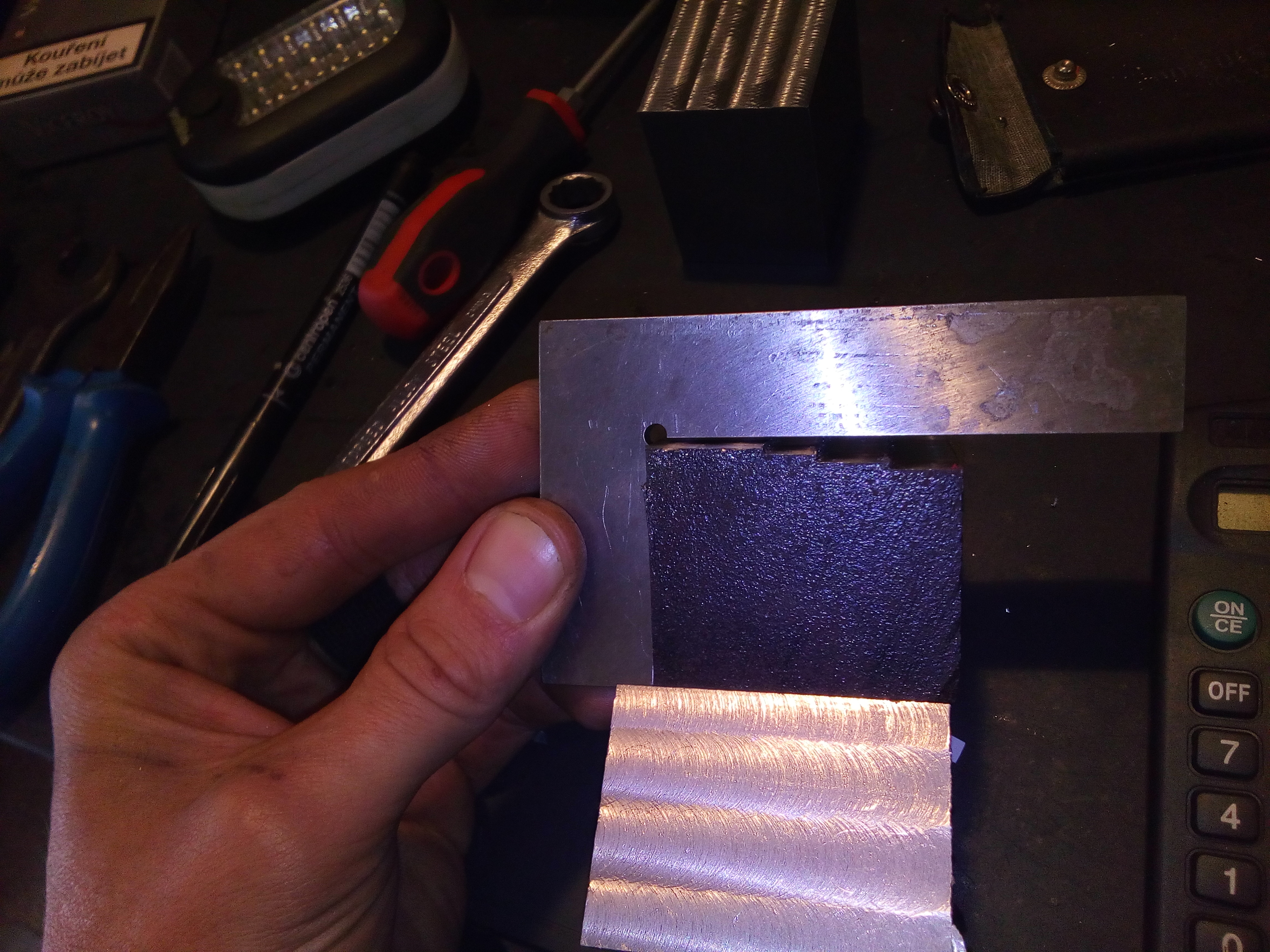

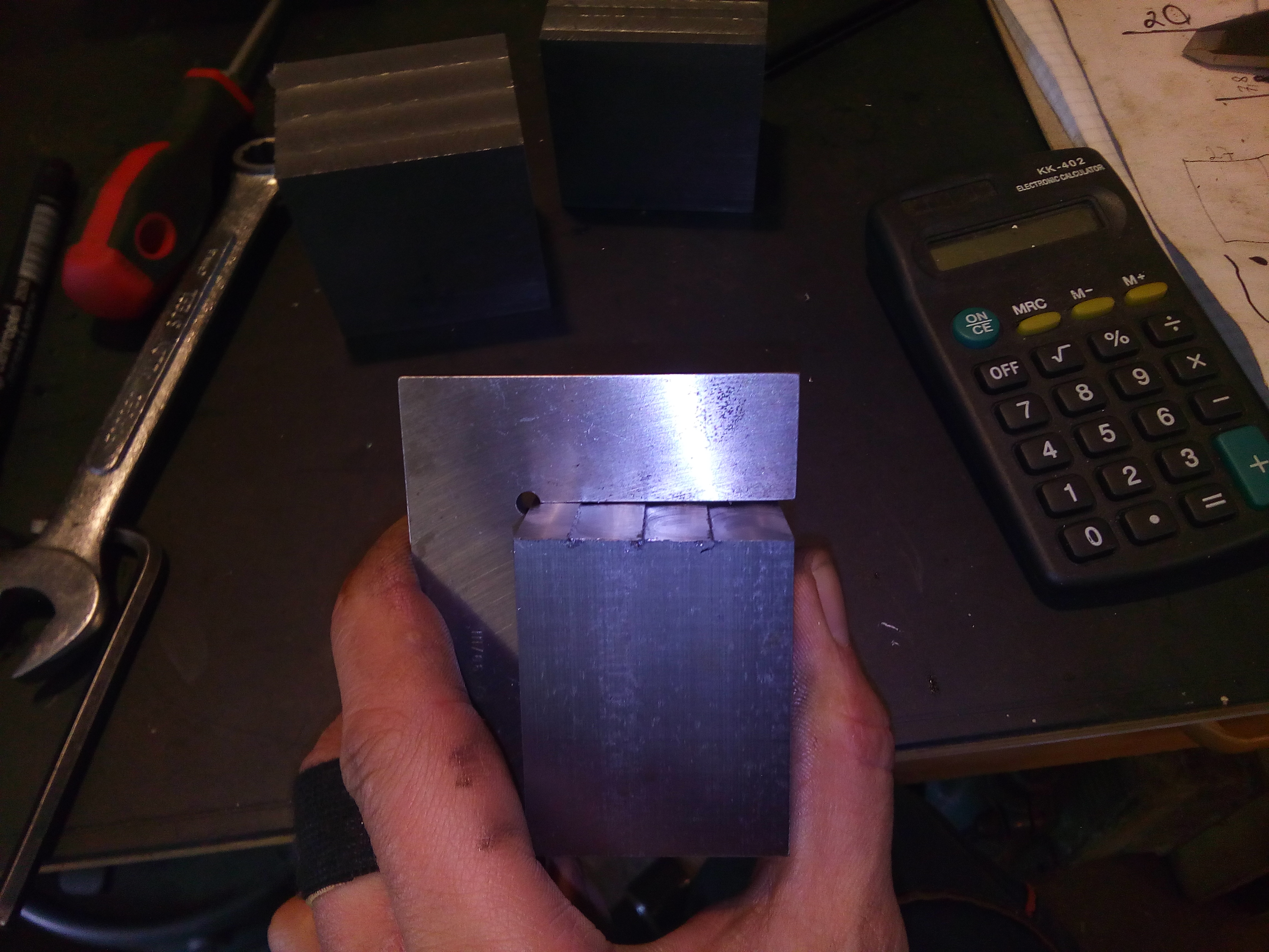

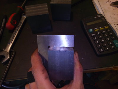

Ahoj Všem. Dnes se mi při frézování opakovaně stalo toto: viz. obr.
Frézoval jsem toto železnou kostku stopkovou TK hrubovací frézou 14mm(upnutou v přímé kleštině), hloubka úběru 3mm na frézce F1S. Kostka byla pevně upnuta ve svěráku, všechny posuvy, kromě podélného, pevně zafixovány. A výsledná hloubka drážek v rozdílu třeba i 2mm.
Pojal jsem podezření na vřeteno, které mělo opravdu špatnou montáží axi vůli cca 1mm. Opraveno s radostí rychlé diagnostiky a opravy.
No ejhle ten problém přetrvává. Tak tím to nebylo. Dále měřím všechny možné vůle, rovinost svěráku a dalších milion možných věcích, ale bez úspěchu.
A nakonec taková píč....na.
Tušíte, co to může způsobovat?
Já ano, ale nechám si to od vás potvrdit. Mě to trvalo asi 5hod.

vyjížděla ti fréza z kleštiny?

Na úběr 3mm se nepoužívá upnutí v kleštině. Do dá selský rozum. Pouze fréza upnutá utahovacím šroubem nebo čelní fréza na trnu.
Kleština nemá nárok udržet tah, který vzniká při úběru materiálu a stoupá zároveň s otupováním nástroje.

Nejvíce se nabízí možnost vytahování z kleštiny.Ovšem,na to by jsi měl okamžitě přijít,běžně se na klasice frézuje stále z jednoho směru,vypadá to,že jsi jezdil tam a zpět.Ale vytažení zase neodpovídá hloubce záběru,vytahování je způsobeno šroubovicí po obvodu frézy,která se v tomto případě moc neuplatnila,nebo nebyla žádná.

Pokud by vyjížděla fréza z kleštiny, tak toho by si snad všiml hned, když to dělalo opakovaně. Můj tip je nějaká fičura v posuvech.. 8)

ověř si na na nějaké pří měrné kostce geometrii stroje na jednotlivých osách vůči vřetenu, pokud je ok, tak spatně upnutý nástroj či obrobek nebo špatně zajištěná pinola či jiná osa ...

Tak RaS získává pomyslnou jedničku z hvězdičkou za rychlost. Měl bys dělat diagnostiku na dálku.
Opravdu jsem byl bezradný a hodně jsem se fixoval na to vřeteno a správné dotažení axi ložisek. Až po pár hodinách(asi začal pracovat ten selskej rozum) mě napadlo změřit vysunutí té frézy z kleštiny. No nakopal bych se do řiti.
Jako malá omluva je to, že tyto frézy používám dlouhodobě a i při úběru 5mm do oceli, na celej průměr, jsem tento problém nikdy nezaznamenal. Utahuji frézu cca stejnou silou. Jestli tento problém je příčinou mého stárnutí a chabnutí svalstva, nebo otupením frézy nevím, ale po pořádným dotažení je všechno O.K.
Chybami se člověk učí celý život a snad to bude i poučení pro ostatní začátečníky, že dotažení nástroje se nemá podcenit.
