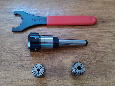

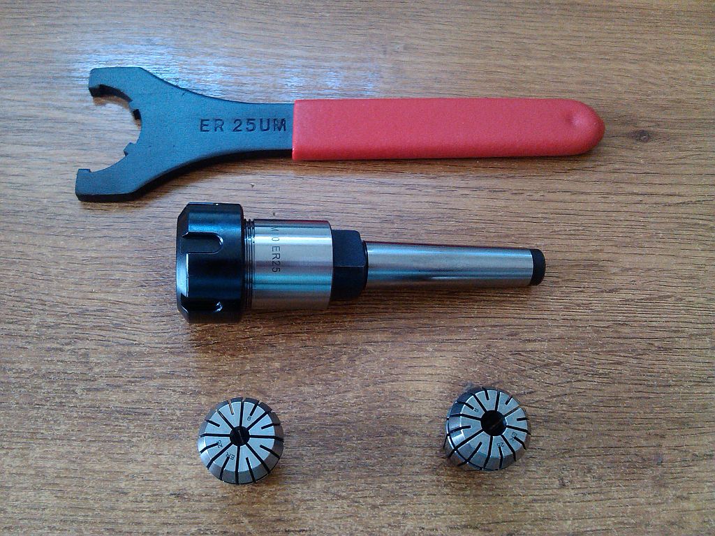

Díky za odkaz. Ceny jsou lepší než od Kovonástrojů, když tak ho objednám tam. Zatím sem na zkoušku koupil tří břitý záhlubník a uvidím jak moc "dobře" to s ním půjde. Tím jedno břitým to nešlo vyloženě špatně, ale nebylo to úplně ono :)
Se záhlubníkem sem vzal na kovonástrojích ještě kleštinový úpínač ER25 / mk2 (mají ho za nejlepší cenu co sem našel) a pár kleštinek. Bral sem ho hlavně kvůli zlepšení výhledu na obráběné místo. Při použití krátkých fréz, které mám doma a klešitn pro přímý upnutí je to totiž celý utopený pod hranou frézovací hlavy a na obráběný místo není pořádně vidět pokud se víc neskloním.

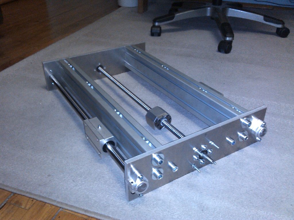

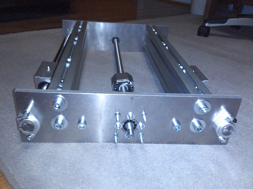

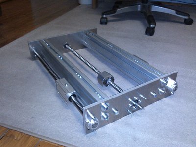

Konečně sem se dostal k výrobě malé CNC portálky, kterou sem chtěl už dlouho postavit. Původně sem přemýšlel i nad nákupem Ebay klasiky CNC 3040, ale když sem si to spočítal, tak mi vyšlo, že s o něco málo vyššími náklady jí dokážu vyrobit znatelně tužší. Zatím mám hotovou jen základnu, jakmile najdu zase trochu času, tak se pustím do portálu.

Škoda, že jsi tam místo těch tyčí nedal lineáry, vždyť je jich tu plnej bazar. Jinak hezký.

Thomeeque: na to co s tím budu primárně dělat (obrábění plastu, gravírování kuprexitu a ALU) by to mělo stačit. Maximální délka tyčí je 550mm při 20mm průměru, tak by jejich průhyb neměl být snad nijak zásadní.

Čau Tome, odpověď hledej v názvu vlákna :roll: :mrgreen:
.. jinak jsem zvědavý a držím pěsti, ať mašinka splní tvá očekávání jak mechanicky, tak po finanční stránce, jak jsi říkal ".. s o něco málo vyššími náklady jí dokážu vyrobit znatelně tužší" .. je to výzva :D
Příspěvky: 9591
1. 2. 2016, 12:46
No právě že se teď v bazaru docela často objevují nabídky, který v rozporu s názvem vlákna ani moc nejsou. A obrábění ALU neni zas úplně lehká disciplína. A píše "znatelně tužší", přičemž ten spodek (vedení) vypadá ve srovnání s 3040 tuhej +- stejně. Ále v pohodě :)

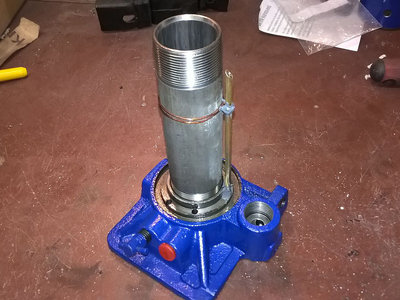

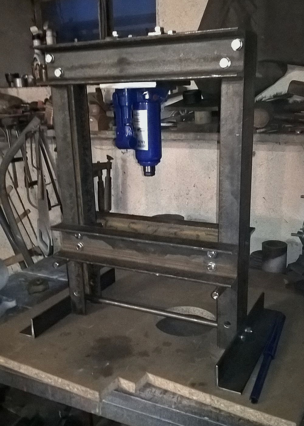

Sice to zase není CNC, protože na to sem kvůli práci zase jakou dobu nešáhnul, ale možná by se to někomu mohlo hodit. Kvůli práci sem si chtěl koupit menší hydraulický lis, ale ceny za nějaký trochu solidnější jsou docela vysoký, tak sem si nakonec vyrobil svůj :)
Podařilo se mi zjistit, jak upravit hydraulický hever, aby mohl pracovat vzhůru nohama (není to složitý viz. foto) a zbytek už byla jen jednoduchá kovovýroba. Ještě to musím natřít, aby to trochu vypadalo, upravit páku heveru, aby se pumpovalo pohybem páky směrem dolů a časem možná dodělám pružinový zatahování pístu.
Každopádně tak jak je to teď, tak mně to vyšlo skoro přesně na 2000Kč, což je krásná cena za takhle pevný lis. Co sem koukal, tak nejlevnější hydraulický lisy stojí přes 3000Kč a jejich konstrukce je taková dost pofidérní. Moje řešení navíc umožňuje posouvání pístnice v ose X, což se docela hodí pokud člověk potřebuje vylisovat něco excentrickýho.

Pěkné, přesně na toto se taky chystám. Tu trubičku pro nasávání oleje ve zvedáku jsi jen nějak přisilikonoval? A co ty čepy které drží stolek, z jakého jsou materiálu, jsou i zakalené?
LJay
Příspěvky: 37
Registrován: 4. 2. 2015, 8:27
25. 5. 2016, 9:42
Trubička je přilepená dvousložkovým epoxidem. Čepy jsou z obyčejné ocelové kulatiny co sem našel pod ponkem v dílně :)

Koukám že to jde i jednodušeji než jsem myslel. Ty pružiny na vracení pístu by byly fajn, já ještě navíc přemýšlím o malým vrátku s lankem (resp.lankama) na zdvihání stolku, ať to můžu používat i později jako důchodce :D

Jj je to jednoduchá úprava. Defakto jede jen o to udržet hladinu oleje nad nasávacím otvorem. Podle mně by to šlo udělat i bez rozdělání heveru, když by se použil externí zásobník oleje umístěný nad heverem samotným.
Můj lis je relativně malý (650x450mm) takže stolek váží jen pár kilo a do důchodu je daleko, tak pro mně ten vrátek není potřeba :) Dovedu si ale představit, že u nějakýho mohutnějšího stolu to může být docela velký plus.

taky ten hever muze zustat ve sve prirozene poloze
bude sedet na pohyblive casti a tlacit do toho vrsku
ma to hned dve vyhody pumpuje se tahem dolu ne tlakem nahoru
odpada reseni upravy heveru
jednu nevyhodu
je treba zkonstruovat pohyblivou cast (par profilu)
