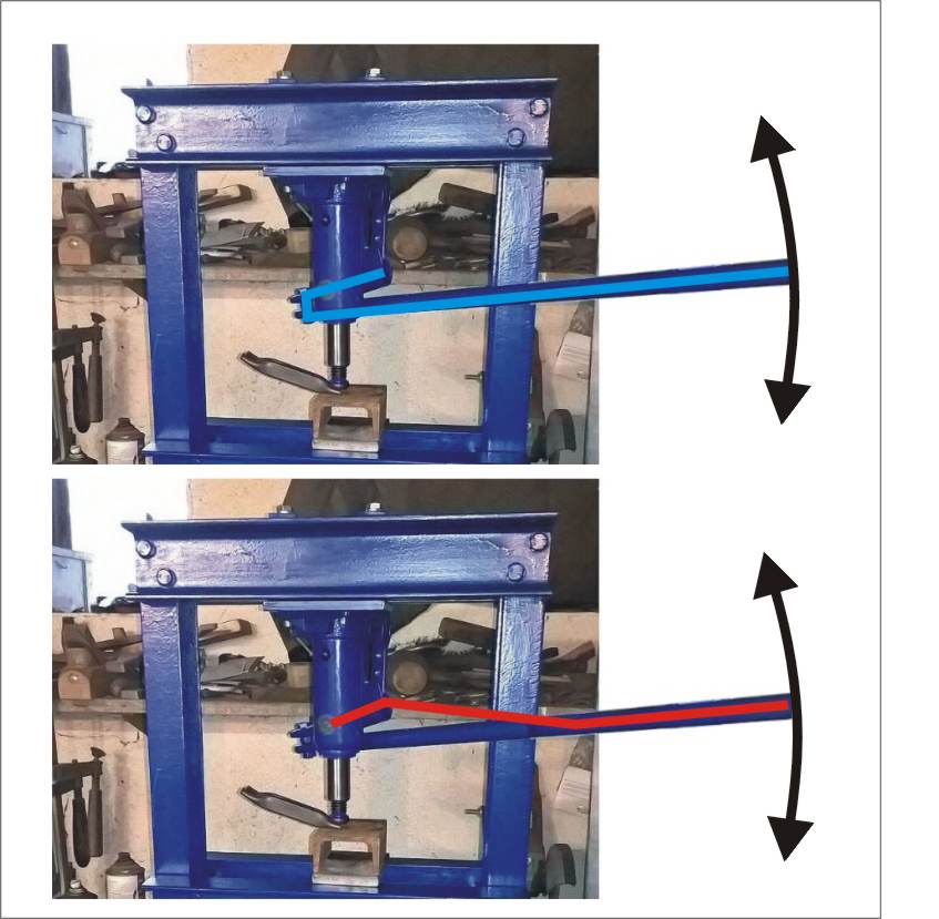

Ta úprava co provedl LJay je jednoduchá (čas strávený úpravou stojí za to).
Jediný zádrhel může být rozborka - povolení závitů.
Dost zarvaný bývá závit válce v podstavě (tady je ten zádrhel jak válec upnout a "neorafat" ho) - to pro případ, kdyby šel někdo cestou vyřezání závitu pro trubičku místo zalepení metal-epoxidem.
Krom instalace trubičky je pro správnou funkci ještě potřeba vyvrtat do nádržky (obalu) díru nad novou úrovní hladiny pro nalití oleje a odvzdušnění. Původní díru zaslepit (zatěsnit) a gumový špuntík použít do nové díry.
U většiny panenek se nemusí ani přepákovávat, stačí jen ovládací trubku (někdy se musí na konci ohnout) strčit do objímky z druhé strany. Toto zjednodušení má jeden zádrhel - vypouštěcí šroub je pak ze zadní strany (šroub je vhodný nahradit typem např. s rádlovanou hlavou o větším průměru, aby šel povolovat/dotahovat rukou - bez použití ovládací trubky).

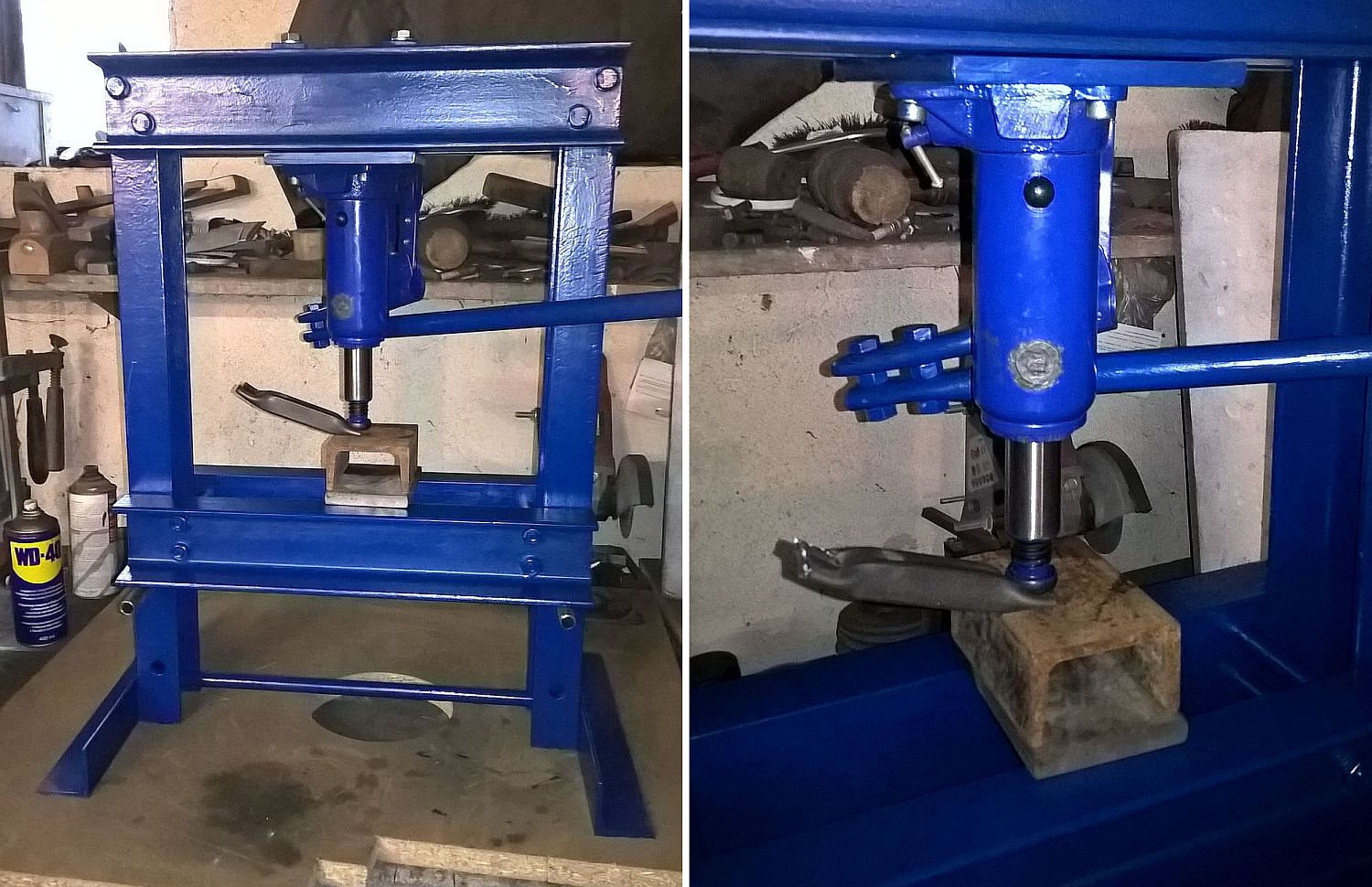

LJay
Příspěvky: 37
Registrován: 4. 2. 2015, 8:27
28. 5. 2016, 12:20
Tahle vypadá finální produkt. Na fotce je vidět i jednoduchý způsob přepákování, díky kterýmu se teď pumpuje směrem dolů. Panenka je v rámu uložená pod úhlem, aby se dalo dobře došáhnout i na vypouštěcí ventil.
Co nejdřív ale musím dodělat průžinový zasouvání pístu, protože ruční zatlačování je trochu opruz :)
pavlaxy
Příspěvky: 1885
28. 5. 2016, 12:33
Moc hezký lis a funkční ... :D :P
Cena bude jistě také příznivá o tom není pochyb ...
Jen mi není moc jasné proč panenka obráceně .
Dole je snad lépe pro stabilitu a přestavování horního mostu také jde ...
t256
Příspěvky: 3027
28. 5. 2016, 1:22
Ja bych rekl, ze na spodni ram si proste neco polozi a shora do nej neco jineho zalisuje. Opacne by se to delalo blbe, zvlast u rozmernejsich dilu
jova
Příspěvky: 2576
28. 5. 2016, 4:07
No mě zase nějak uniká smysl toho "přepákování". Podle mě, kdyby to šlo do té pumpy ze zadu rovnou, vyjde to nastejno :D

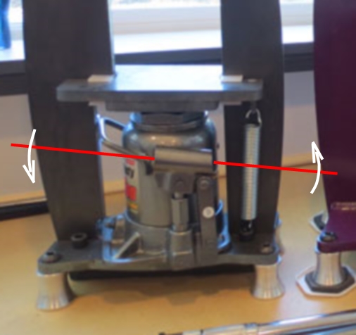

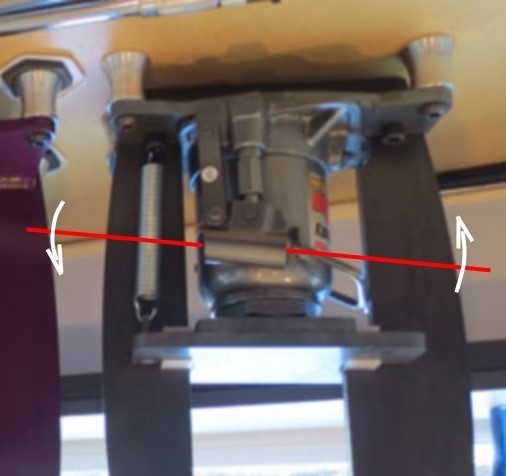

LJay
Příspěvky: 37
30. 5. 2016, 7:57
pavlaxy: původně sem to chtěl udělat obdobně jako je to vidět tady na obrázku. V lisu budu ale primárně rozlisovávat konce relativně dlouhých trubek, který k němu potřebuju přichytit, aby se mi při lisování nepootočili, tak je pro mně výhodnější mít fixní podstavu, ke který budu moc trubku upnout.
jova: pouhý nasunutí páky do pumpy z druhý strany bohužel nefunguje moc dobře, protože při pohybu páky se mění vzdálenost mezi pístem a uložením páky, člověk pak tlačí jakoby proti směru ve kterým se mění uvedená vzdálenost. Tohle řešení by fungovalo jedině pokud by nebyl píst pevně připojený k páce.
jova
Příspěvky: 2576
30. 5. 2016, 9:48
Pořád nějak nechápu v čem je to jiné :(
Příspěvky: 9633
30. 5. 2016, 10:17
Pokud tam šla ta trubka strčit z druhý strany, tak tomu taky nechápu. Ale nejspíš nešla..?
Francotirador
Příspěvky: 1172
30. 5. 2016, 10:53
Ve většině případů (u malých panenek snad vždy) z druhé strany strčit lze, jen se do "objímky" musí vypilovat L zámek pro čípek.
Z fotky to vypadá, že by se trubka ani nemusela ohýbat.
LJay píše:jova: pouhý nasunutí páky do pumpy z druhý strany bohužel nefunguje moc dobře, protože při pohybu páky se mění vzdálenost mezi pístem a uložením páky, člověk pak tlačí jakoby proti směru ve kterým se mění uvedená vzdálenost. Tohle řešení by fungovalo jedině pokud by nebyl píst pevně připojený k páce.
Té odpovědi Jovovi také nerozumím. Vždyť spojení objímky pro páku zůstává původní - tak je to přeci jedno.

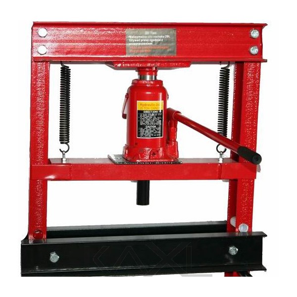

Mít trubky na zemi (u země)
to chápu každá práce se optimalizuje ...
ČERVENÝ LIS S ČERNOU ZÁKLADNOU :wink: tem by asi vyhovoval
Dát panenku dolu je dobré pro stabilitu stroje .
Typově je lisů velké množství a univerzální asi není ...
...hlavně že vyrábíš to je důležité .. :D :P
jaké rozměry trubek lisuješ ,co to dá ?
LJay
Příspěvky: 37
30. 5. 2016, 3:14
Asi jsem to blbě popsal. Problémy způsobuje vyznačený pohyb. Nasadit tu tyč obráceně mně npadlo hned jako první, ale nešlo s tím dobře pumpovat, právě kvůli tomu co sem psal.
Lisovat na tom budu převážně trubky z konstrukční oceli (22x2mm) a hliníku (25x4,5mm). U hliníku musím nejdřív zkusit, jestli se mi nebude trhat stěna.
