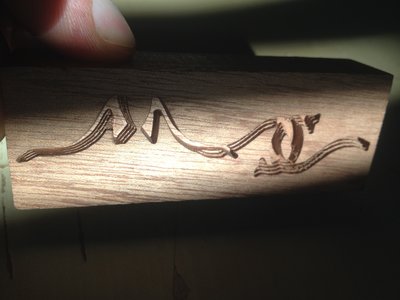

Dik za dotaz. Presiel som uz davnejsie vsetky kombinacie mikrokrokovania/step per od 1/256 po 1/8 bez zaruceneho uspechu. Na niektory kod to pomohlo, ale pri inom to je napr. este horsie. Kody su v poriadku. Este skusim na X os ine mikrokrokovanie ako na Y, to som este neskusal. Drivery mam pripojene tienenym FTP kablom, tienenie spojene s kostrou, takze nejakym rusenim by to snad nemalo byt.
Obcas ked zacnem klikat Wo vindowsoch pocas chodu tak to trhne, ale ta chyba by nebola potom tak opakovana (obr.) Vacsinou to trhne v zatackach, rovne ciary prechadza bez problemov
.Idem skusat dalej hocico, uz je to dvomesacne zufalstvo, jednu varku ide dobre a potom zase. Nieco spozorujeme az pri rozdielnych vzdialenostiach od home polohy po dobehnuti kodu do - opat ziadna pravidelna systematicka chyba. Iny kod - ina alebo žiadna chyba. Este raz dik za akekolvek postrehy.

Přesně toto mi to robilo ujíždělo to hlavně třeba na elipsách kde jedna osa jede a druhá jen tak připrcává aby začala elipsu.
Přišel jsem nato tak, že jsem nastavil v Machu na ručním ovládání malinký posuv v okenku rychlosti jen třeba 1-2% a ejhle právě do jedný strany myslím do - to makalo a do + to nevědělo kam to má jet buďto to stálo a jen se cukalo a nebo dokonco to jelo opačně.
Záchrana byla v těch switchech uvnitř driwerů, tam jsem to přepnul a už si to rozumělo s Machem !!!!!Jo a delá to na všech osách!!!!

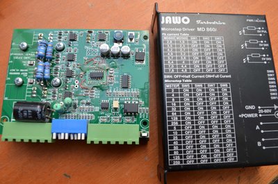

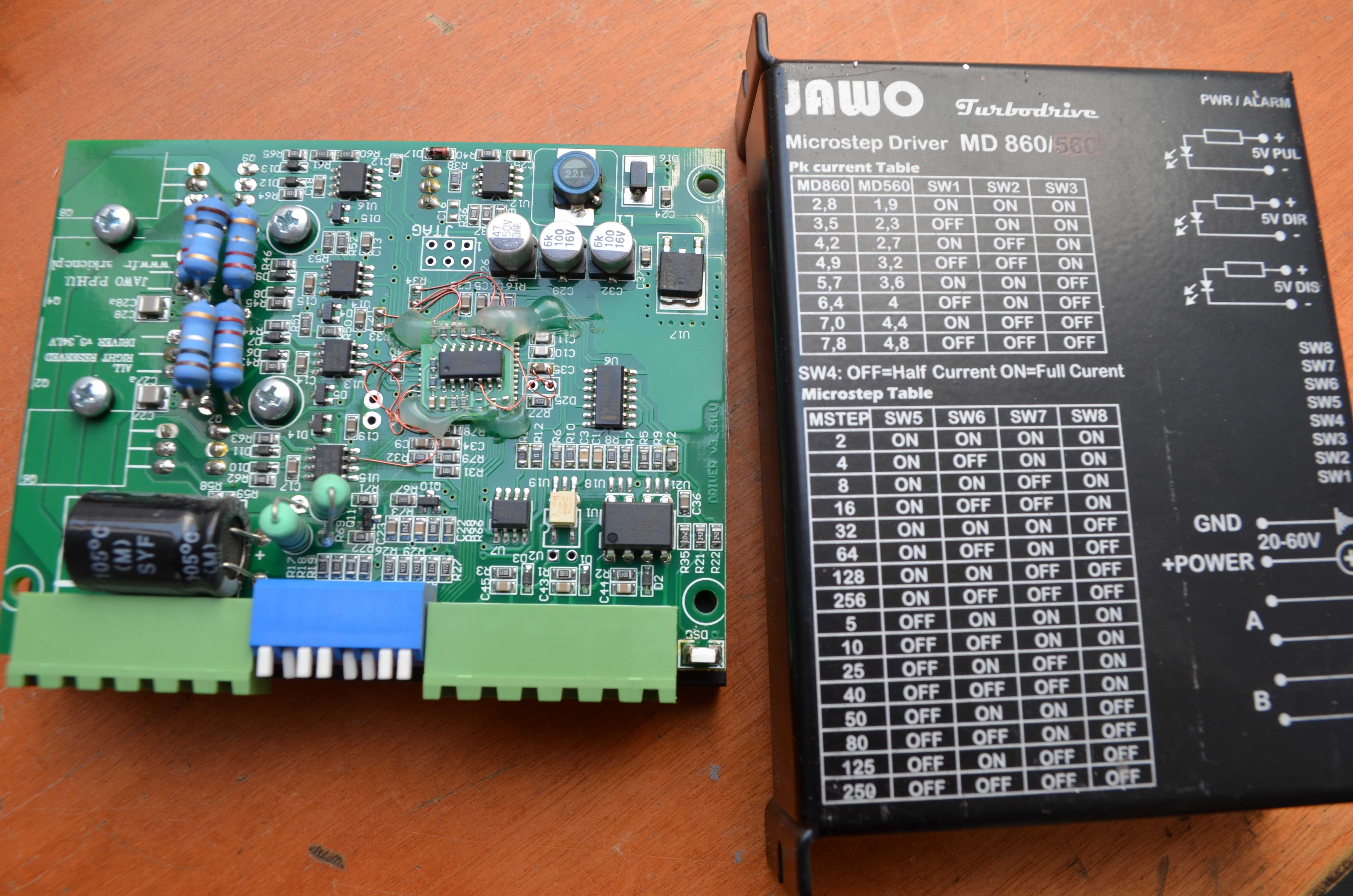

Aha super, vyzera ze tie drivery by mohli mat identicke dosky, akurat ty mas k tomu aj zrozumitelny a pouzitelny manual. Oni to mozno sikovni poliaci trochu opajcli. Delenie krokov nepomohlo, opat som to skusal s roznymi nastaveniami a ziadna zmena. CV mode takisto seria pokusov s distance aj angle bez vysledku. Takze vnutri su este nejake jumpre ... hned zajtra to vykucham, dam vediet ako to dopadlo.

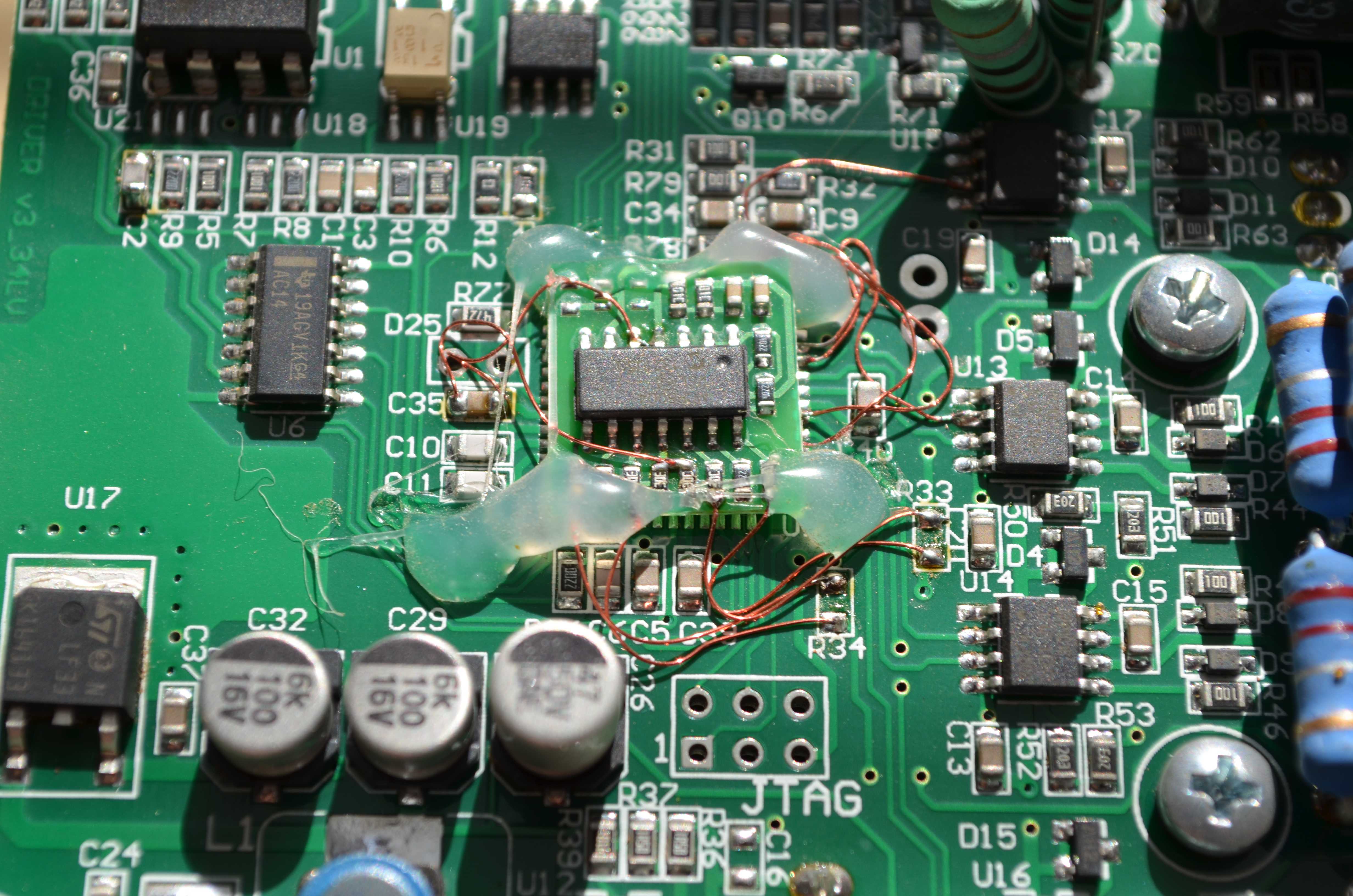

Tak som tie drivery vypitval. Bolo to pred očami zvedavca pre istotu zanitované. Nuž prečo asi... ta pavučina lakovaných drôtov ma tam poriadne vydesila, tam sa skrat alebo studený spoj doslova pýta, ale žiadne aktívne jumpre tam nie sú. Iba 6 pinov s potlačou JTAG, čo by ale mohla byť príprava na testovací konektor výrobných vád plošných spojov podľa tohoto štandardu: https://sk.wikipedia.org/wiki/Joint_Test_Action_Group" onclick="window.open(this.href);return false;.
Doska je teda Made in Poland, takže manuál k Leadshine mi bohužiaľ nepomôže.
To, čo je tam prisoplené nad procesorom je štvorica 1MHz operačných zosilňovačov MCP6004.
Čo si o tom myslíte? Dá sa tomuto dôverovať? Zatiaľ tie drôty trochu ponaprávam aby sa vzájomne a ničoho nedotýkali a uvidíme.
9. 6. 2016, 12:41
Jen 2 technické poznámky:
- lakovaných drátů se není třeba bát, to se dělají mnohem složitější konstrukce, kde je přes sebe mnoho vrstev takových drátů, a funguje to spolehlivě
- JTAG nebude pro testování desek, ale pro programování procesoru
kikso

Vďaka za poznámky. Ja som len v skrytu dúfal, že som našiel zdroj problému. Opäť slepá ulica. Rozobral som ich všetky 4 tie JAWY, vyfúkal, ponaprával, skontroloval spoje. Blbne to pri nízkych rýchlostiach rovnako ako pred tým...
