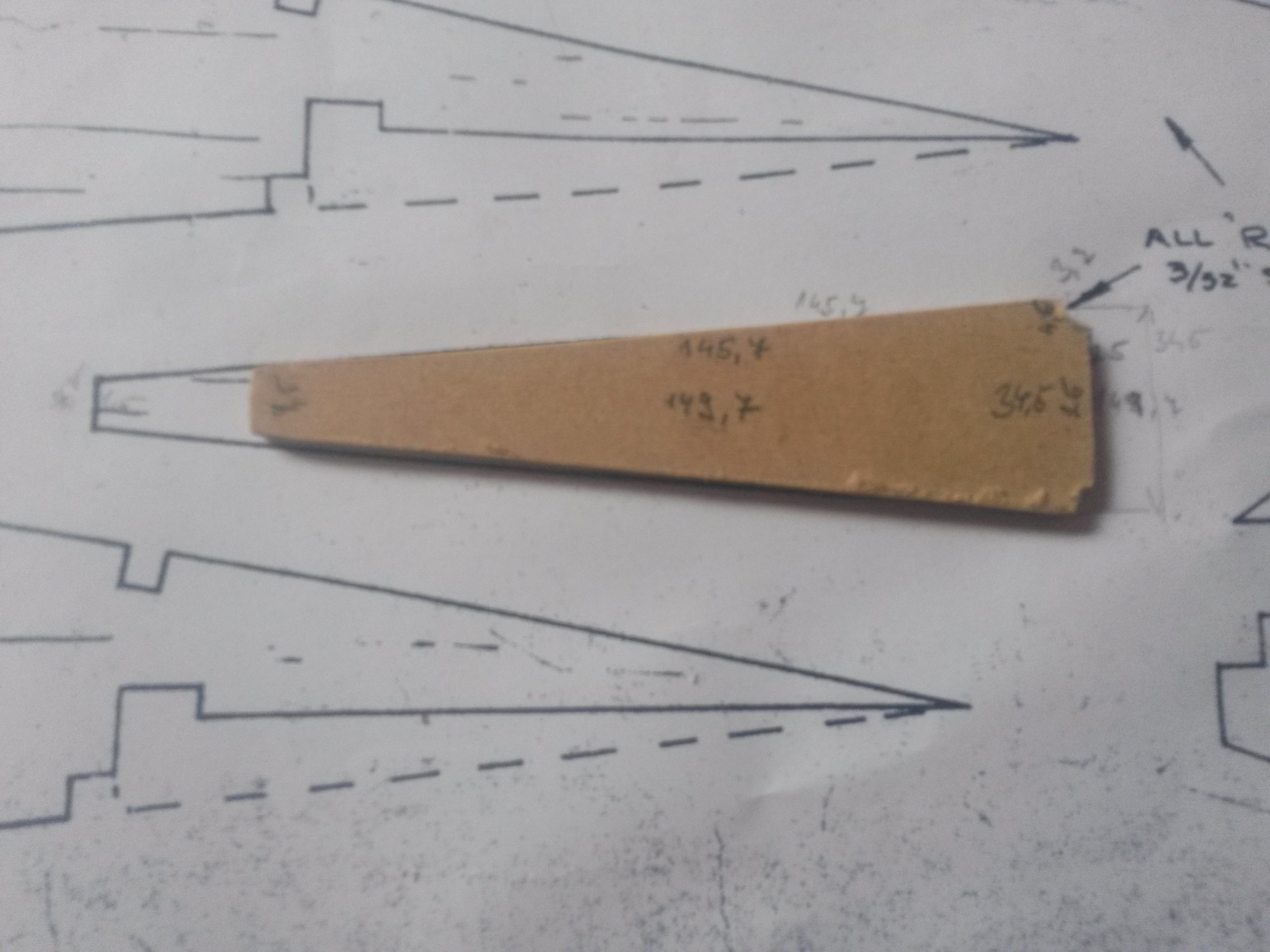

zdravim dnes jsem doladil masinu zkalibrovval osy a zacal kreslit
nakreslil jsem okotoval jsem a vyexportoval do dxf v sheetcam jsem udelal draahy a vyexportoval jsem post procesor ...gcode
po vloženi do machu a zacnul frezovat ... vysledek mi zdesil viz foto ... plan original
zde je jeste gcode co mi vydal sheetcam

1. kde je proble mach nebo sheetcam nebo export dxf
2. je chyba v hw /modra deska tb6560
3 dekuji za jakekoli nametz kde je chyba

jeste dodavam rozmer
//plan > delka 149
obrobek> delka 135

ta frézka dělá špatně jen tento jediný výrobek a nebo i jiné? pokud i jiné dělá to celou dobu a nebo to někdy dřív šlo správně?
začni postupně: vynuluj souřadnice a nech frézku ujet třeba 100mm a změř.. pokud to bude OK, tak nakresli třeba čtverec 100x100 a vygeneruj Gkod a zase to vyrob a postupně musíš přijít na to kde je problém..

no je to 1.vzrobek co jsem na tom dělal takze zkusim rekalibraci a udelat nejaky ctverec 100 na 100

Podle G kódu, při průměru nástroje 6mm, by měl mít obrobek délku cca těch 149, takže DXF a SheetCAM vypadá, že dělá co má. Asi něco v MACH3(nastavení), nebo potom již asi jenom stroj...

tak je to asi kalibraci os ctverec v manualnim rizeni neodpovidal hodnotam
