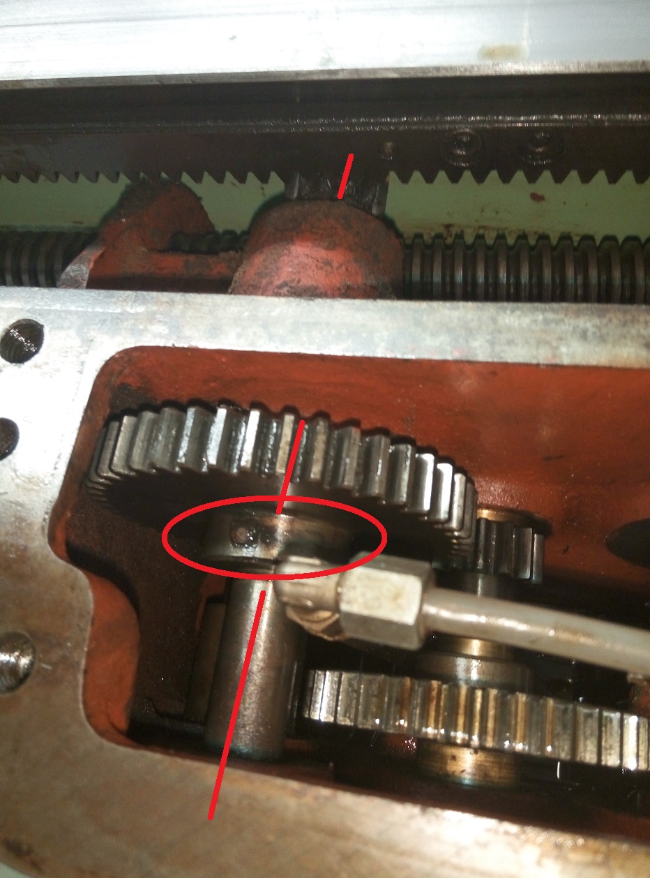

Zdravim,
mozte mi niekto potvrdit ze tieto ozubene kolesa maju byt na tejto oske napevno (zvyraznene cervenou).
Ked som rozobral suport tak som zistil ze mne sa to velke ozubene koleso na tej oske pretaca ked otacam rucnym posuvom a teda presmykuje a support stoji - hlavne ked je vacsi odpor - sustruzenie cela....
Ak to ma byt na pevno tak potom v tom velkom ozubenom kolese mam prestrihnuty kolik.
Menil to tu niekto? treba dat dole zavitovu tyc, tyc posuvu a cely ten suport? To bude asi dost prace....
Asi to nepojde vytlct a nahradit tak ako to je kedze neviem kde je otvor cez osku a koleso sa mi na nej pootocilo - nenasiel som ziadny znak co by to oznacoval, predpokladam ze je oska prevrtana skrz a je tam strceny kolik - je to tak???
Vdaka
P.
castentroy
Příspěvky: 10
Registrován: 16. 10. 2012, 5:23
7. 8. 2016, 12:50
Zdar, máš tam střihlý kuželový kolík. Hlavně to neodvrtávej. Celou skříň musíš sundat ze soustruhu a celou hřídel vybouchat ven. Tento kolík bývá dost často střihnutý.
Příspěvky: 8995
7. 8. 2016, 1:06
já bych to klidně zkusil odvrtat :D našel bych si tu širší část kolíku, navrtal 2,5ku díru hlubokou cca 5mm tak aby nenavrtala do hřídele udělal 3ku závit pomocí šroubku bych tu část střiženého kolíku vytáhl, pak natočil do správné polohy a vyťuknul ten zbytek a dal nový kolík.. bude to podstatně rychlejší než to rozebírat..

Pokal nema zvaracku tak staci navrtat dierku, narezat zavit a reverznym kladivom vytlct vonku. Potom natocit koleso voci hriadeli tak zby sedel kolik v jednej lajne a vyhlusit ho vyrazacom a kladivom vonku.
