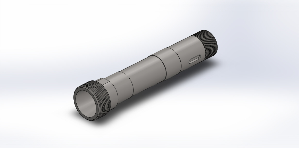

Příspěvky: 3821
11. 7. 2016, 4:59
varianta s co nejmenším vyložením je pro max. ER25 s tím, že délka je oproti původnímu vřetýnku dopředu +5mm :wink:
průchod vřetenem se dá udělat 18mm, varianta pro ER 32 by trčela o dalších cca +25mm ven, to už se mi zdá docela dost
pro ty co si často vrtají kolena je tohle plnohodnotná náhrada :D už jsem to komusi z fóra upravoval
