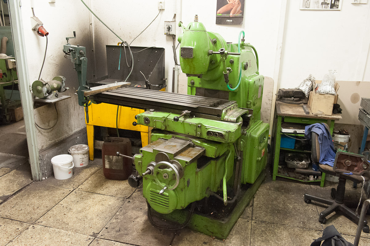

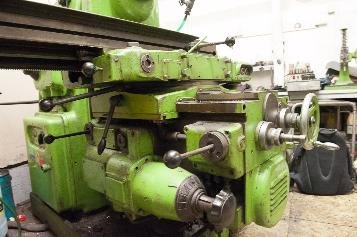

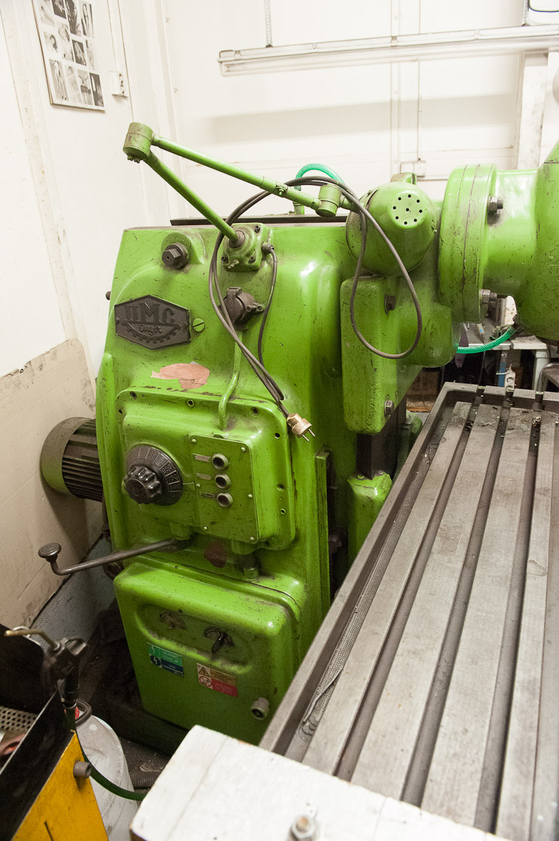

Zdravim Vas,
hladam do dielne veteranistov frezku a kedze peniazky su v limite nasli sme nieco za srotovu cenu. Je to Rumunska frezka UMC Cugir Rumunsko, rok vyroby 1965. Kedze ten co to predava o frezkach nic nevie (je to vacsia firma) a my sa tiez este len ucime, tak sme to spustili ako sme vedeli... Frezka stala 3 roky bez pohybu a po zapnuti bolo pocut trosku vyssi zvuk - ton. Vyzeralo to, ze tam nie je moc oleja, alebo dokonca ziadny. Tak sme rychlo skusili strojny posun, no islo to len jednym smerom a zda sa, ze je to niekde kusnute. Mechanicky sme stol nevedeli tiez posunut. Neexistuje k tomu manual a ani stitok na masine nie je citatelny.
Otazka: je to za dobru cenu, no je to v podstate K.O.. Predpokladam, ze ked to trochu rozoberieme, prideme na chybu, no mozno tam bude nejaky elektricky zadrhel. Nepoznate ju niekto? Plusy, minusy takejto kupy? Potrebujem to do zajtra vyriesit, inac to asi posunu dalej. Dakujem velmi pekne za pomoc.

Takze som presiel web a podla vsetkeho je to UMC Cugir FU 32 (neviem kde sa edituje nadpis vlakna - zmenil by som to...). Taktiez som niekde nasiel, ze by to mala byt obdoba ruskej 6M82. Robil niekto na takejto Cugir FU 32, pripadne nema niekto manual? Co by ste robili, sli by ste do toho alebo radsej si priplatit takmer 3-4x tolko a kupit nieco na styl TOS FA 2V? Chceme to na mensie veci...
Parametre stroja podla webu:
Rozmer stolu 320X1350 MM
Posuv (X) 1000 MM (Manual) & 980 (Automatic)
Posuv (y) 360 MM (Manual) & 340 (Automatic)
Posuv (z) 460 MM (Manual) & 440 (Automatic)
T Slots 5X18X63
Spindle (ISO 50) speed range
32-1600 (Normal) & 40-2000 (Optional)
Main Motor Power
7.5 Kw
Feed Motor Power
2.2 Kw
Machine Weight
2850 Kg
