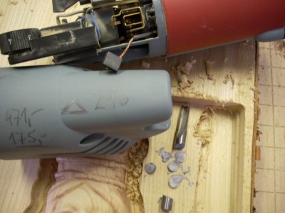

Nebudu zakládat další vlákno, protože problém uvedený při založení tohoto vlákna se nepodařilo vyřešit a stále trvá...
Jedna poučná příhoda:
Měl jsem další crash, naštěstí bez následků....
Ta fréza na fotce má (měla) průměr 8mm, je to celokarbid od IGM
Důvod havárie stejný, tzn. konec uhlíků. Spolehlivě změřeno 296 provozních hodin. Po dokončení tohoto frézování jsem plánoval kontrolu uhlíků. Nebylo to třeba, do konce frézování zbývalo cca půl hoďky...
Takže příště max 250 hodin a kontrola s měřením délky uhlíků.
Nejhorší na tom bylo, že jsem to sledoval v přímém přenosu přes kameru. Ale i kdybych seděl u mašiny tak to určitě nestihnu vypnout, prostě to chce nějaké to domácí hlídání - přestane se točit vřeteno=všechny osy STOP

Pracuju na tom. Hlídání bude i s mnoha funkcemi navíc, ale chce to čas...

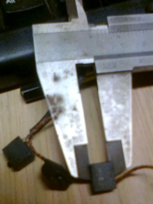

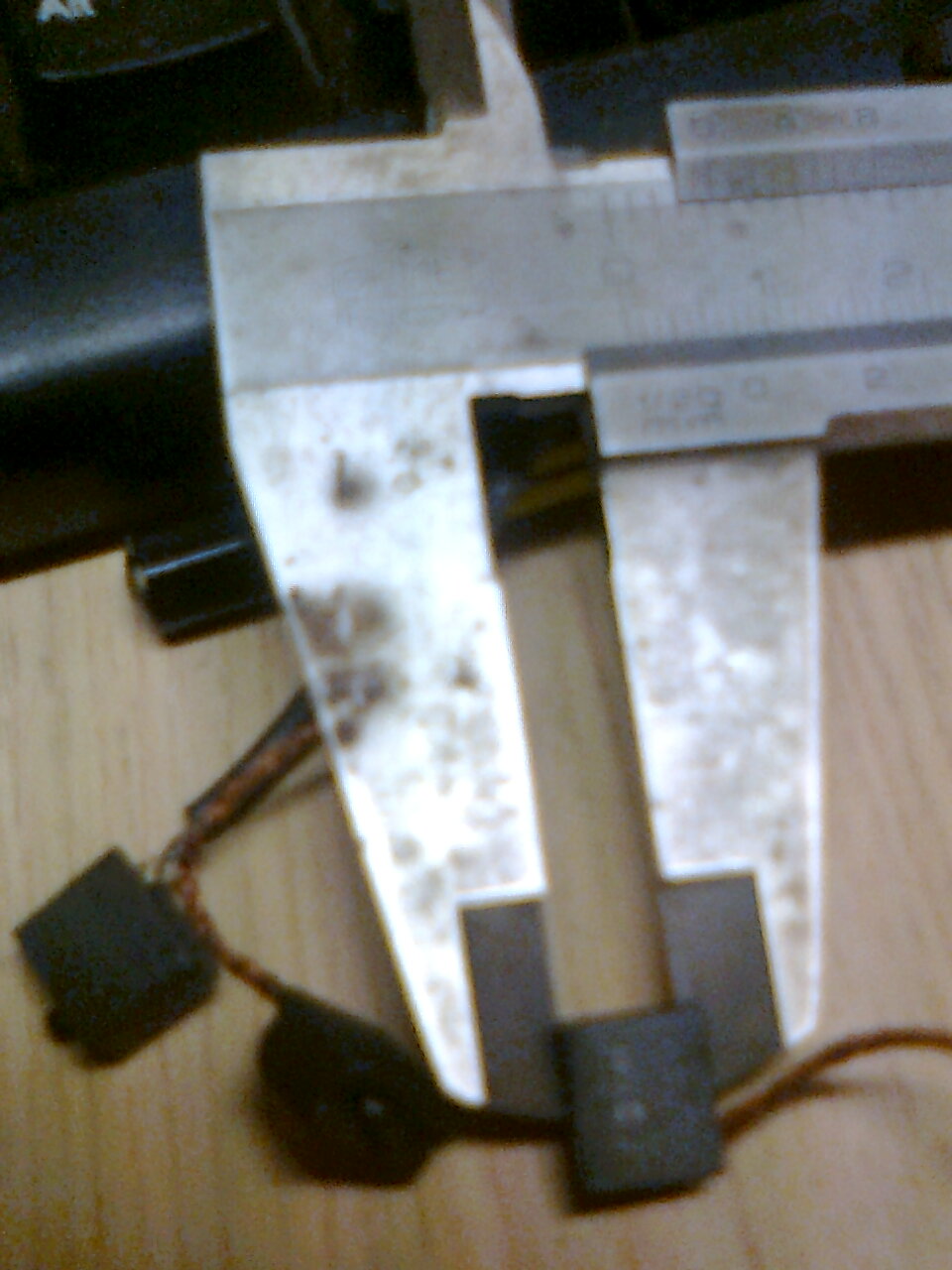

Vie mi niekto poradit,aka je minimalna dlzka uhlikov vo vretene Kress,kym dojde k jeho vypnutiu? Nove uhliky maju dlzku 16mm.
ivčo
Příspěvky: 295
Registrován: 11. 2. 2007, 5:17
Bydliště: Slezsko
10. 11. 2010, 8:05
našel jsem tři sjeté s vyhazovačem a všechny měří 7mm (měřeno podle fotky - na vrchu uhlíku je taková drážka - měřeno z drážky a kulička je zatlačená zpátky do hnízda)
Doba provozu od cca 150 do 220 hodin
