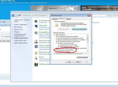

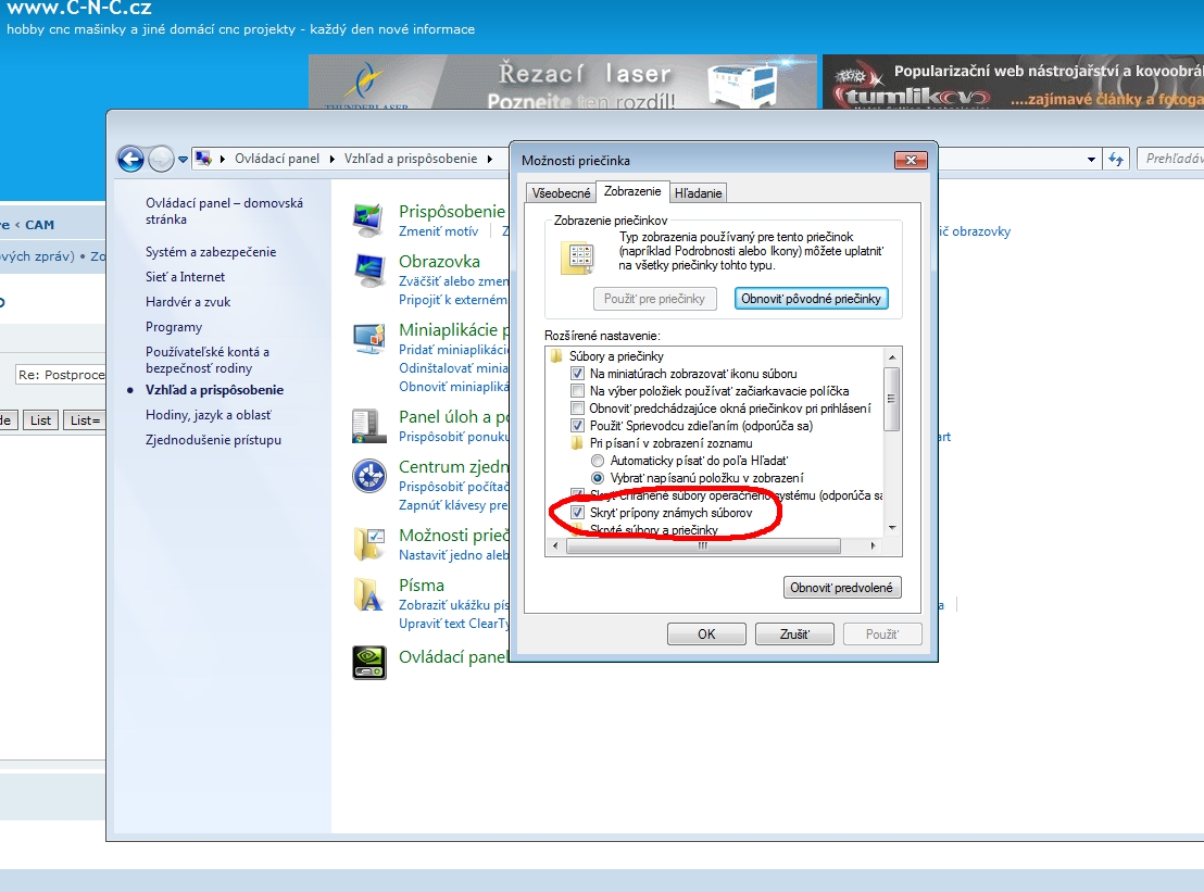

Chod do ovladacich panelov podla obrazka a zvol moznost tak, aby si videl koncovky suborov.
Potom jednoducho prepis koncovku na tvoju pozadovanu a mas to.
