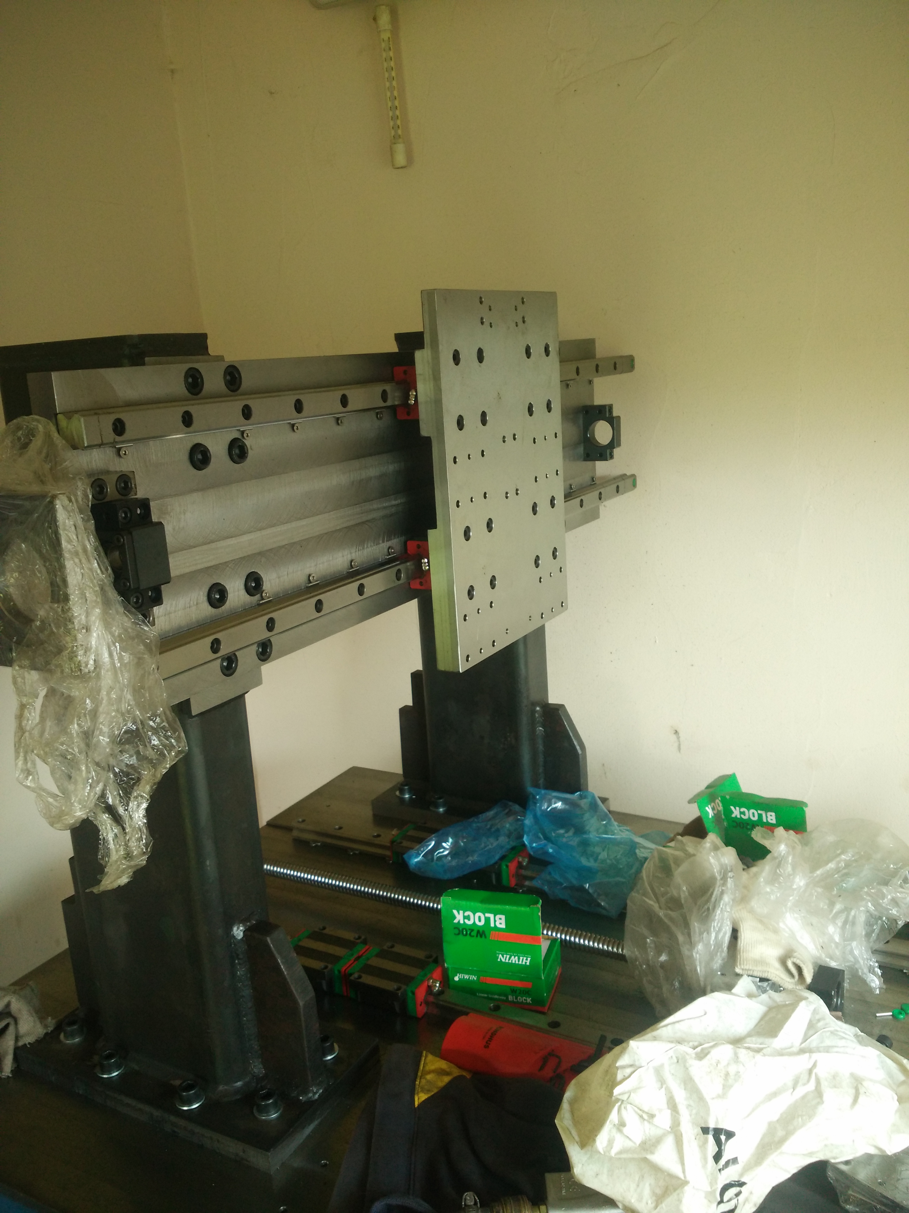

Mám koupené 3f krokace 2 2 4Nm. frézka nebyla plánovaná na jistou věc.pro mě slouží jako učební pomůcka . takže budu zkoušet co dokáže.ale jinak plánují si vyrábět věcičky
dřevo plast dural měď. Na YouTube mám jak hejbe motor ze stolem. bohužel v práci to nechci rozklikavat kvůli datum tak jukni na vše.motor nejel na maximum co bych chtěl..500-600 otáček https://m.youtube.com/user/Rajdzos" onclick="window.open(this.href);return false;

Mám dva disky. Jeden s Xp jeden s Linuxem.a chci zjistit co mi sedne. zatím sem jen rozjížděl jednu osu.mach chtěl nastavení pinu a emc hned fungovalo samo. Nejsem ale Kámoš s Linuxem.nic tam.neumom nahrát.pokud by na foru nebylo iso s Linuxem+ emc tak bych to ani nenahral..pokud nebudu potřebovat příkazy abych něco upravil a bude mi stačit origo program zůstanu u emc.uvidime. když tak se to budu muset naučit

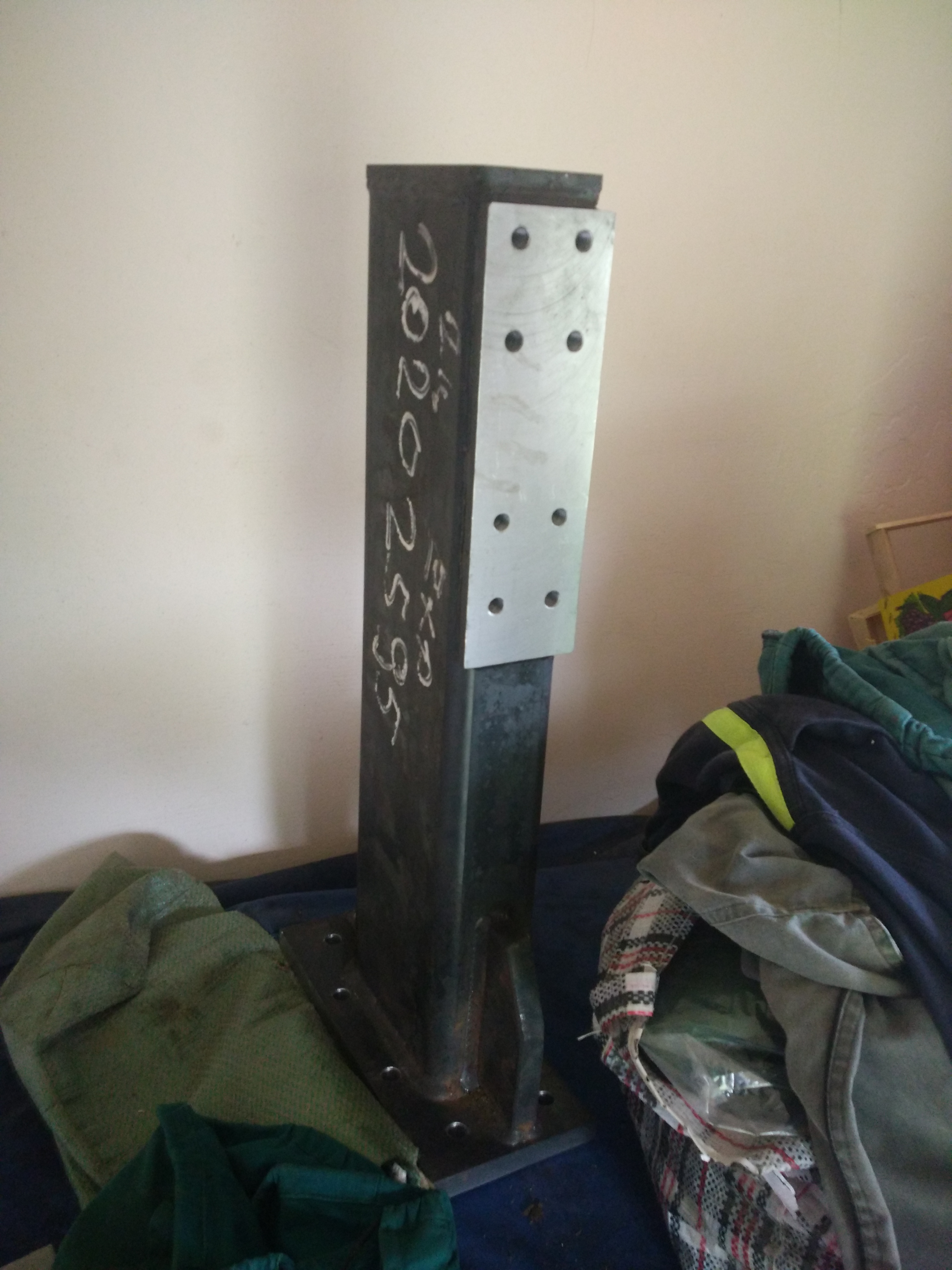

Stěna je tuším 8mm, bohužel se nam 10dlouho nedařila sehnat.I tak po celkovém sváření to chytlo váhu ažaž.Osobne bych to něčím vylil.V jednom tématu jsem to už psal,že bych se nebál klidně lepidla na dlažbu...Ale na to už Vám odpoví majitel
No Hyundai nechával v odlitkách písková jádra a dobře to tlumí (zkus zabouchat na prázdnou trubku a na plnou písku
).Tak že buď písek nebo beton co při tuhnutí nabejvá (ještě se dělá nějaká malta co nabejvá a není ani draha ,ale jak se chová nevím)
