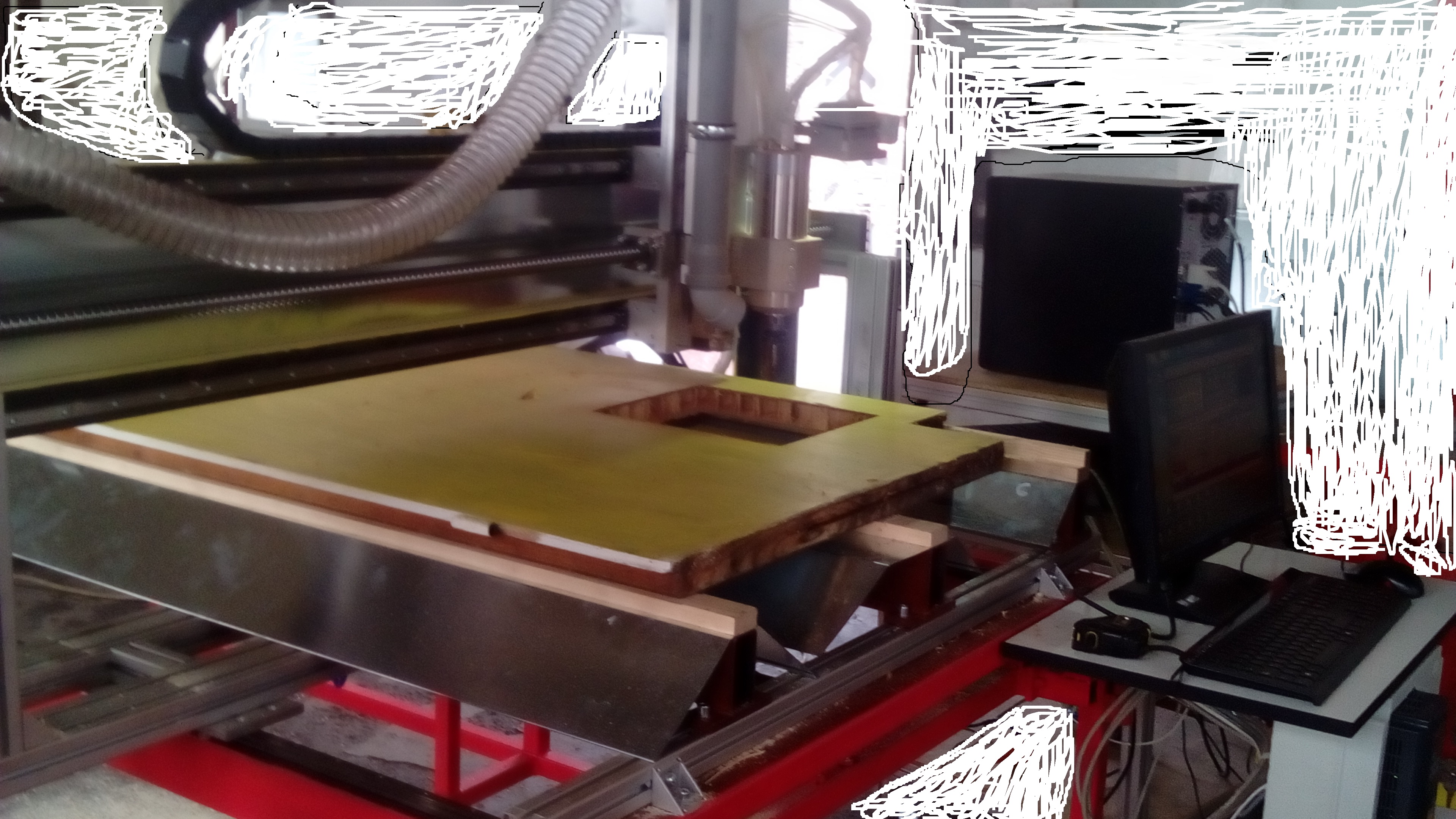

Tady je jeden z mých menších projektů

Prosímtě pokud jsi strojař tak se tím moc nechlub , tohle je brutální ostuda co tam předvádíš . To jsou konstrukční skvosty .

marcar píše:Dobrej
Kdo by měl zájem o cnc frézku postavenou na míru sna obrábění hlíníku.
Stroj,který umí opravdu obrábět.
Vřeteno 2,2 kw vodou chlazený,posuvný stůl a pevný portál.
Můžu se zkusit zeptat proč ta "železná svařovaná konstrukce" ( http://www.cncstavebice.estranky.cz/fot ... 000x100mm/" onclick="window.open(this.href);return false; ) je ve skutečnosti sešroubovaná z hliníkových profilů?
viz foto: http://www.cncstavebice.estranky.cz/img ... g_0162.jpg" onclick="window.open(this.href);return false;

Dobrý den přeji konstrukce frezky na fotce je opravdu z Alu profilu ale pevnost a nosnost této konstrukce je velmi dobraProfily jsou nakrájené na desetinu mm a hlavně v pravém úhlu což značně usnadňuje montáž a seřízení celé frezky.
Stojan pod frezku je z ocelových profilů 40x40 a je do nej vsazeno pc měnič v boxu řízení a jednotka.
Mašinka zvládá frézování bez vibrací a podobných problémů.Je osazená kuličkovými srouby průměr 25 mm
Stoupání 5/10 mm na otáčku.
Mašinka je v reklamce mého kolegy v Praze.
Teď stavím masinku na barevné kovy a konstrukční oceli.
Je to zatím na Puly cesty,ale pokud by jste měl bližší zájem rozumě popovídat tak se ke mě rozjeďte.
Moc děkuji za váš čas.

já kdybych něco prezentoval tak bych dal třeba video z obrábění, to řekne víc než tisíce slov..
mě by třeba zajímalo jak taková konstrukce zvládá ocel a hliník.. mimochodem absence jakýchkoliv krytů, a návrh takový, že všechny špony půjdou na vedení/šrouby, umístění energořetězů přímo v pracovním prostoru je nejlepší cesta k brzké reklamaci..

Jak na to tak koukam, tak ten energoretez je na stole proto, aby samotna masinka dokazala provest sebevrazdu...
