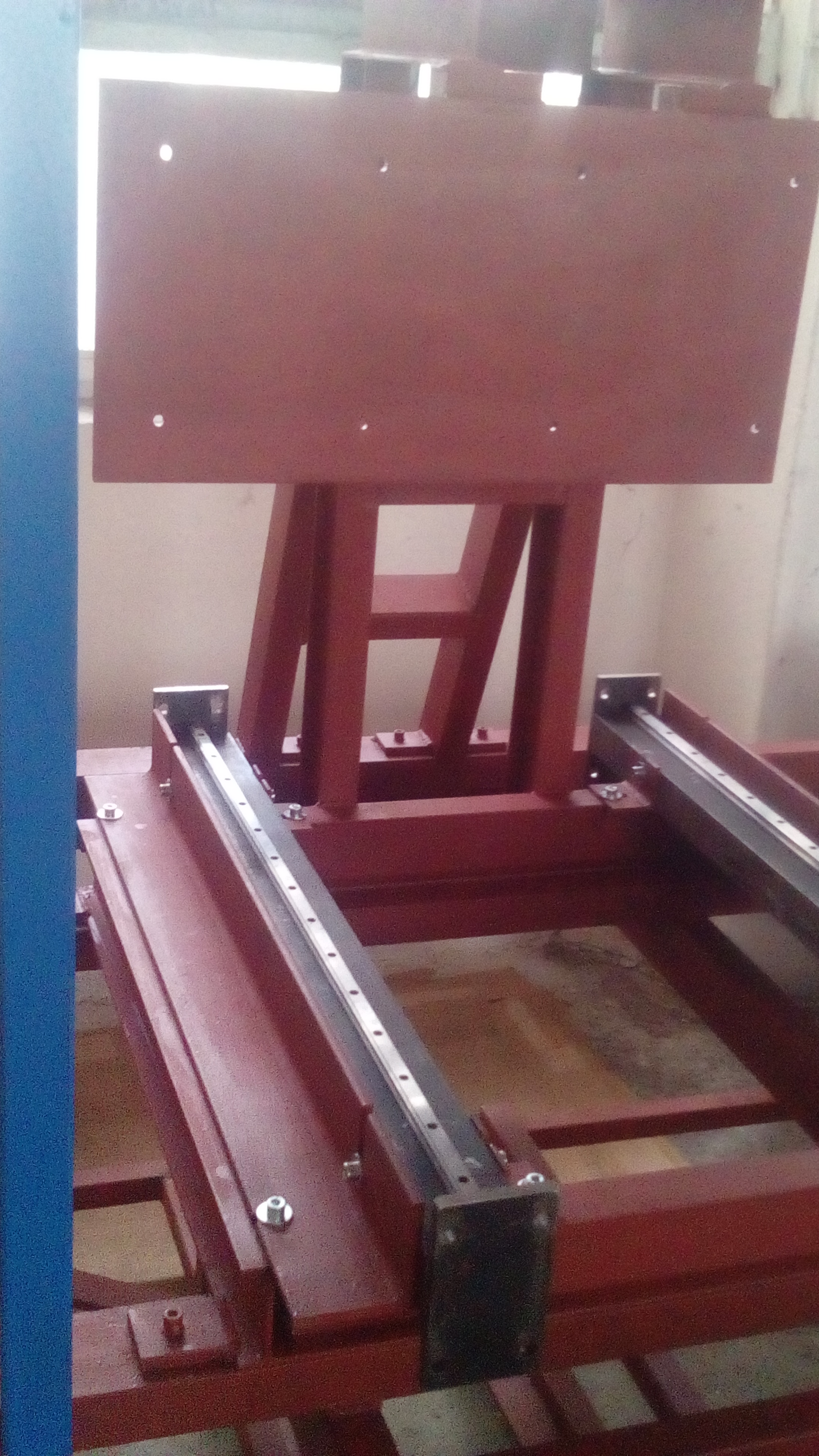

Nejsem konstruktér třeba se pletu ale na první pohled na stroj si myslím
že těžký motor vysoko a vřeteno na přímo není zrovna dobrý nápad
a jak rychle jezdí ? - zdá se mi to nějaké líné .

stihacka píše:Jak na to tak koukam, tak ten energoretez je na stole proto, aby samotna masinka dokazala provest sebevrazdu...
packa píše:Prosímtě pokud jsi strojař tak se tím moc nechlub , tohle je brutální ostuda co tam předvádíš . To jsou konstrukční skvosty .

Pouze jste na netu našli stroj opačné konstrukce kde je posuvný portal,kde nástroj nemůže brát velkou třísku alespoň u mých mašinek.Inzerovana masinka má opačný
Pevný portál s posuvným stolem a tam si můžete dovolit usebrat i mm hliníku.

Poklonim se, az mi ukazes frezovani ocelovych dilu na vakuovem stole. Ke vsemu na konstrukci ktera je na poslednich fotkach. Klepe se to jak hladovej pes uz na fotce ;-)

Resim ted konstrukci stroje na zelezo a vzdy me to zene k litine
Jak cenove tak tuhosti nebo pracnosti atd....

Konstrukce obráběcích strojů je specifická kategorie kde vlastně nepočítáš pevnost jako takovou ,ale odolnost proti vibracím a jeji samotlumení. Můži ti říct že to opravdu není na hodinovou přednášku a většinou se řešej konkrétní díly a celky a to k technologickým možnostem třeba slévárny nebo obrobny.
Protože jseš konstruktér tak tady máš pár obrázků stroje svařovaného z profilů a výpalků 1x2m na dřevo s ATC ,upozorňuji že na jeho vývoji jsem se nepodílel.
