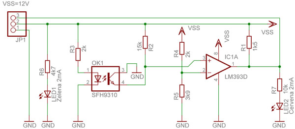

Tady se řešily optočleny http://www.c-n-c.cz/viewtopic.php?t=2124 a je tam i schéma, případně ti stačí obyčejný mikrospínač....

No nejspis takto
1 - +5V
2 - signal k LPT
3 - zem
to by te mel poucit, kamarad "tvurce"
(ja pouzivam pouze jednu optickou branu, ale za ni mam komparacni operak kvuli presnosti a stabilite preklopeni, nuluje mi to s presnosti na 0.005 na BF20L ) Schema a tistak mohu poskytnout pripadnym zajemcum. Pak mam uz navolene pouze soft limity, ktere pracuji v EMC naprosto spolehlive. Pro absolutni ochranu mechaniky, bych u vetsich stroju zvolil za optickym referakem radeji mechanicky spinac zapojeny radeji primo na servo-driver nebo KM-driver pripadne brzdu. Nektery z admins to tu uz doporucoval a je to to nejlepsi jak to zapojit u soft-konroleru, kde se muze splasit (zamrznout) comp. U mensich hoby stroju jsou koncaky u EMC-cka opravdu zbytecne. Soft limity chrani prejezd za kazdych okolnosti a nova verze EMC 2.3 vyzaduje povinne referovat hned po startu (Axis GUI), coz definitivne chrani stroj pred bourackou. ( sverak se nepocita

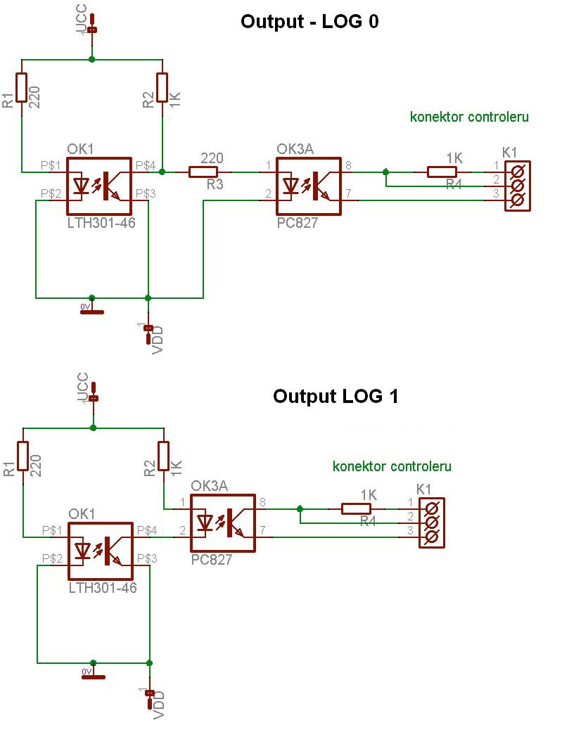

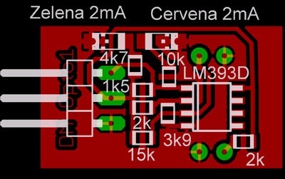

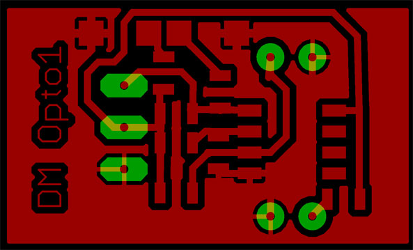

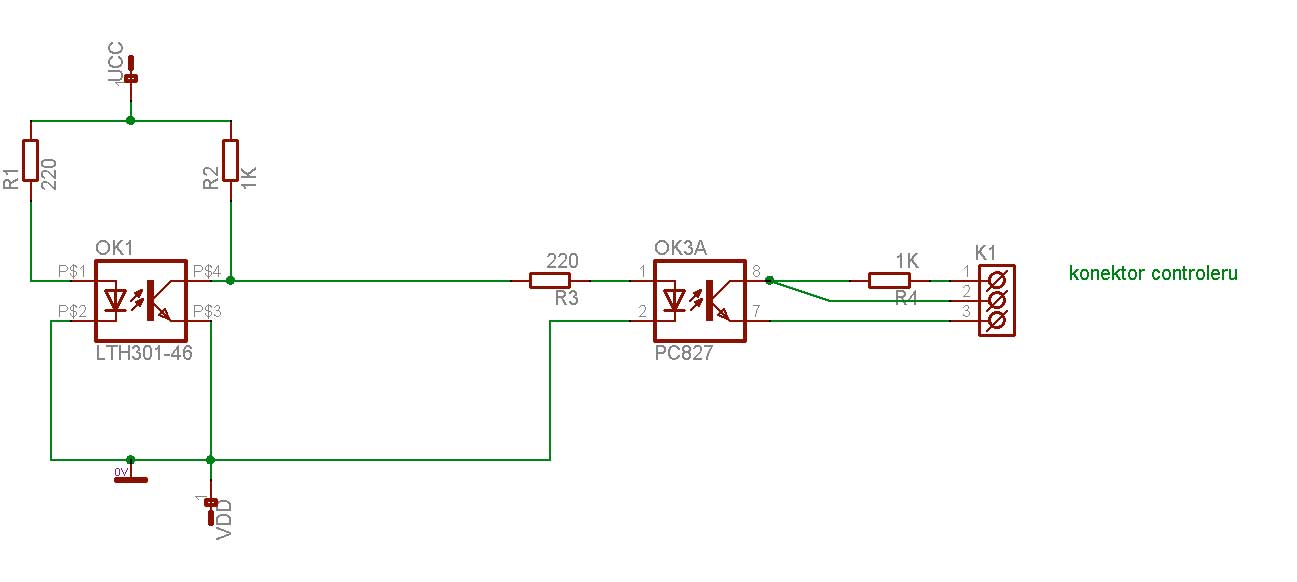

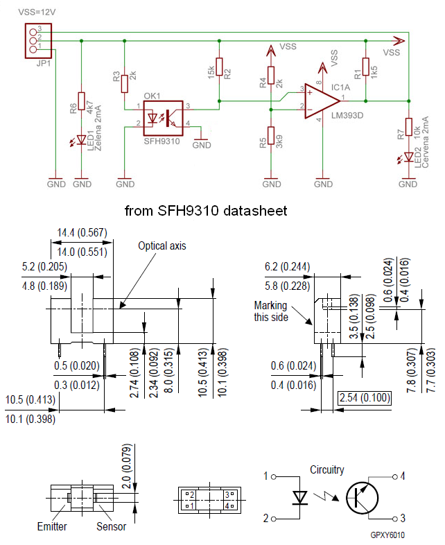

Nechci rejpat ale to schema máš blbě ! Takhle by to nefungovalo.Pupik píše:Tady je ten muj opto-koncak pro pripadne zajemce. Funguje spolehlive. Opticka brana pouzita napr. ze starych disketovych 5,25" mechanik nebo v GM
Tranzistor v SFH 9310 je NPN a nemůže být zapojen takhle.
Máš prohozený vývody.
Na plošňáku to máš samo dobře.
Jukni na obr.

No možná je to proto, že si myslím, že analogové obvody známPupik píše:No jasneTistak musim byt dobre jinak by mi to preci nefungovalo
Diky za upozorneni, jsem rad ze to tady nekdo cte
No ale ukázalo se, že si to možná jen myslím
Odpovídal jsem AcemanLB s tím ,že by mo to zapojení nefungovalo a já trubka si neuvědomil, že to LTH je optozávora, tak jsem ho hnedka smazal.
Jen doplním že Tvoje a AcemanLB zapojení fungují obráceně
- Tvoje při zaclonění dává logickou 1
- AcemanLB při zaclonění dává logickou 0
V příponě modifikace zapojení od AcemanLB i pro LOG 1
Pochopitelně toto zapojení jsem neověřoval.
