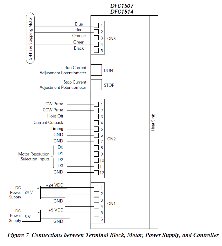

Nepoužíváte někdo náhodou tento driver?
Potřeboval bych poradit. Zatím se mi nepodařilo sehnat manuál k tomuto driveru, takže nevím zapojení zejména konektorů CN1 a CN2.

Zatím díky, zejména ten druhý od "Mex" by mohl být tak trochu vodítkem. Napájecí konektor,jeho zapojení odpovídá, zapojení motoru možná také a ten ovládací, ten je úplně jinak, ale co je vůbec nejhorší, tak je tam šestnáctipolohový přepínač a o tom nevím vůbec nic. Jinak ten signálový konektor má šest vývodů, což asi odpovídá STEP-DIR-ENABLE. Je tam spousta zákaznických IO, vícevrstvá deska plošných spojů, takže se to těžko dá vysledovat. Jsem vděčen za každou radu. Firma existuje, dokonce má u nás i zastoupení, ale lidé tam jsou poměrně nevztřícní a přesto, že jsem s nimi komunikoval, odezva od nich byla nulová. Není přece možný, aby se úplně z netu ztratila dokumentace. Stejný problém jsem měl už se servomotory Panasonic, u nás nulová odezva, na dotaz u zastoupení v Německu kompletní dokumentace.

Konečně jsem to vyfotil: http://jipava56.rajce.idnes.cz/Krokac_driver/" onclick="window.open(this.href);return false;

U všech je to podobné - CN1 začíná napájením, pak jsou vždy po dvojicích signály pro jednotlivé vstupní linky, CN3 je pak pro motor. Jen u tebe je jiné rozdělení počtu drátů mezi CN1 a CN2.
Takže když vezmeš do ruky multimetr a trochu to propískáš, musíš to dát celkem snadno dohromady.
Jestli je napájení na začátku CN1 zjistíš snadno už pohledem, jestli jsou ty další signály vždy po dvojicích pískneš diodovým testem.
Když se podíváš třeba v HM-60042E.pdf na stranu 4, tak tam máš namalované i zapojení optronů a antiparaleních diod pro jejich ochranu. Dioda optronu má většinou menší Uf, takže diodovým testem zjistíš, jestli to na tvém driveru sedí podle té malůvky.
Bez práce to nebude, ale žádná dramatická práce to nebude.
EDIT: Jo a dodatečně mě ještě napadlo, jestli ten 4-vývodový kodovací přepínač (který je v místech, kde normálně jinak pokračuje CN2) jen nenahrazuje poslední signály, které jsou jinak na CN2 a nastavuje se jimi režim motoru. Takže tady by se to místo signálem nastavovalo natočením příslušné polohy toho otočného spínače. Ale to multimetrem taky zjistíš.

Myslím, že osazení konektorů bude odpovídat tomuhle: http://www.techniscribe.com/cfk.pdf" onclick="window.open(this.href);return false;
Je to sice dokumentace od jiného typu ale pokud to propípáš multimetrem jak psal Mex, tak by to ani nemuselo zahořet
