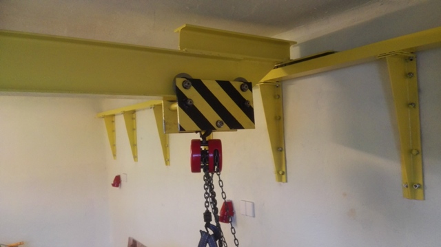

Tak tu kulatinu ti nezávidím. Hlavně že tě přešla rýma - ta je pro nás smrtelná. Já mám taky brusku v rozpadu. Akorát se mi to protáhuje, protože bylo nutné postavit do dílny portálový jeřáb. Ten veký stůl bez něj prostě nedám.

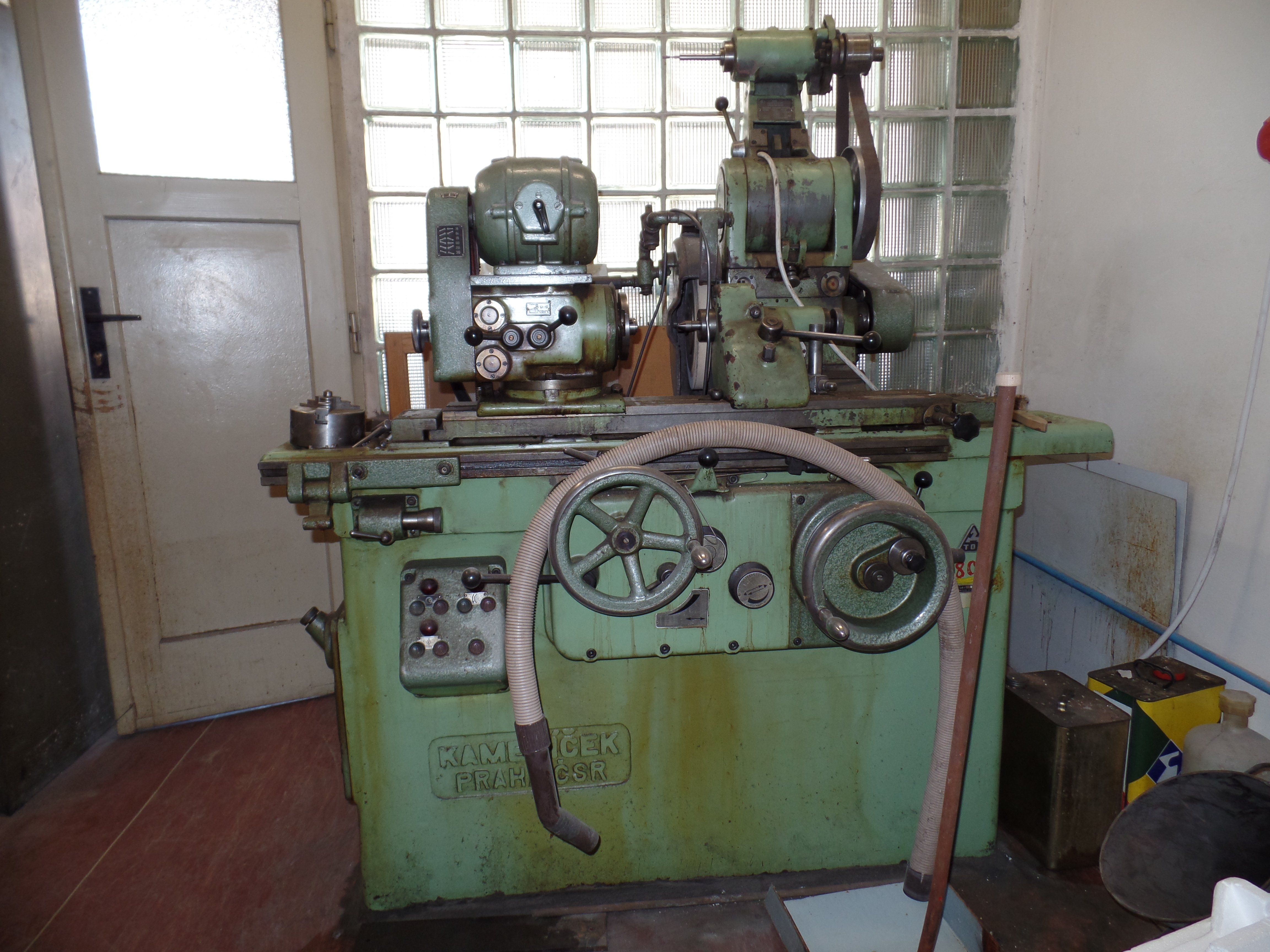

Taky se pochlubím,tohle je sice podle odlitku Kameníček,ale generálkovanej,takže vlastně jako poslední verze. Stav 1b(budu ho muset umejt,naleštit a vyměnit olej,ten starej už musel určitě zžluknout..)Pak může na výstavu.Na práci mám ten samej typ,jen obroušenější..
Příspěvky: 3784
17. 9. 2016, 9:10
david.1 píše:Taky se pochlubím,tohle je sice podle odlitku Kameníček,ale generálkovanej,takže vlastně jako poslední verze. Stav 1b(budu ho muset umejt,naleštit a vyměnit olej,ten starej už musel určitě zžluknout..)Pak může na výstavu.Na práci mám ten samej typ,jen obroušenější..
Pěkně :wink: no já tento typ sháněl snad 4 roky, něco použitelného a nic a teď mě připadá, že se toho poměrně dost vyrojilo, už jsem přemýšlel i nad bu16, ale tam mě odrazovala ta malá délka 250-320 podle typu.....no ale zas to má tu cykliku
Taky jsem ji trochu umyl :D zatím jenom spodek, protáhnul maznice, komplet přetěsnil i se šrouby, olej, akorát bych potřeboval sehnat otevřenou a zavřenou lunetu? nemáš navíc ? :)

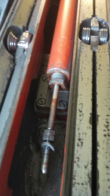

Tak z tohohle si Tumlik sedl na zadek:

Genialně jednoduché a funkční. 40 let provozu a je tam ještě vidět zaškrábání.
Ještě jedna fotka drobného pomocníka, bez kterého bych ten stůl z brusky nesundal.
Pawelson
Příspěvky: 275
17. 9. 2016, 11:19
ten jerab bych predelal není s nizkou siluetou. každy cm je znát

18. 9. 2016, 9:49
S tím jeřábem máš pravdu, každý centimetr je setsakra znát.
Ale jak to napasovat do dílny se stropem 2,15m, na stropě jsou světla (to je 12cm), který musíš podjet. Kolejnice musí být nad dveřma, takže je nemůžeš dát níže než 1,95m.
Kočka nemůže byt o moc menší. (no možná by se tam tak 3cm dalo ušetřit). No a nakonec nejvíc sebere kladkostroj s hákem.
Pawelson
Příspěvky: 275
18. 9. 2016, 6:16
jeden kolega tady to vyřešil takhle,třeba te něco zaujme

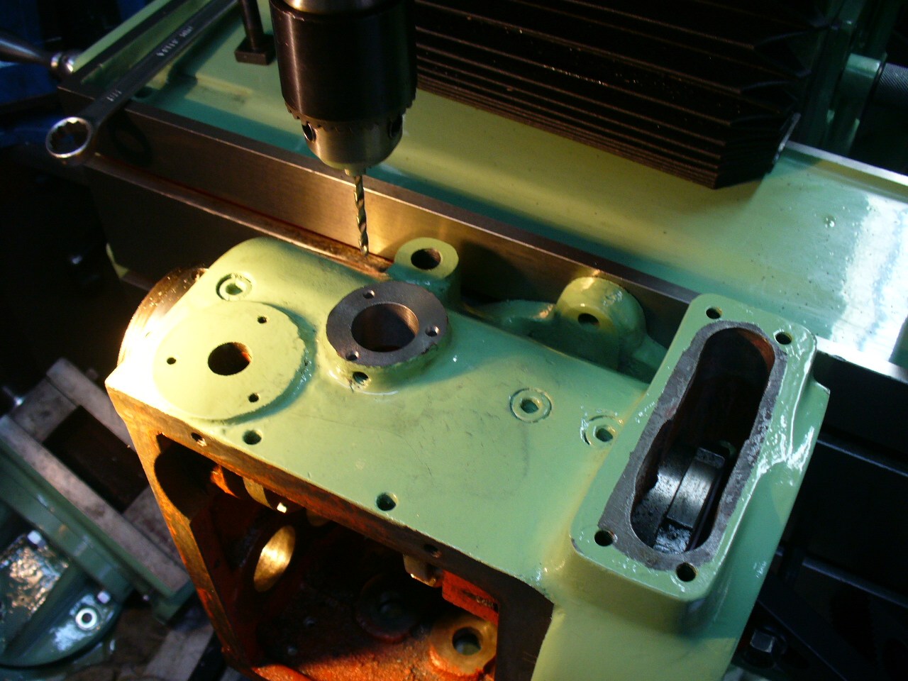

Příspěvky: 3784
27. 9. 2016, 9:09
kenybz píše:tumlíku ty si rychlí jak podmáslí .......
zdárně pokračuju díky palci mám docela dost času :D
už jsem u pracovního vřeteníku, byla to neskutečná olejnička, kde to mohlo téct, tam to teklo, takže komplet rozebrat do šroubku, vyčistit, všude nové ložiska a gufera, přetěsnit včetně šroubů, opravit čerpadlo (někdo tam dal obráceně pístky), a hlavně opravit aretační kolík vřetene, byl tam neskutečný vakl, jen obyč otvor 16mm, vyglajdaný na cca 16,3 a poslední potencionální výtokáč oleje jsem převrtal na sympatických 22, a udělal čílko a otvory, pak dořeším vložku až k vřeteni a nový aretační kolík, do osek předních pák řazení jsem zapíchl O kroužky :wink:
