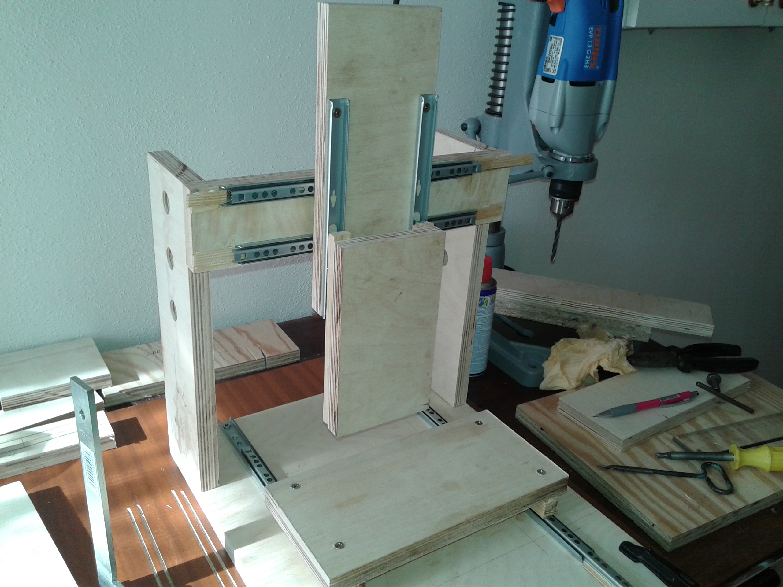

Tak jsem dodělal Ztko :)přemýšlím jelikož výsuv na konci jde o milimetr na strranu - nemám dolu dát milimetr plechu nebo něčeho pro vymezení vůle ?? a ještě jaká ložiska ? potřebuji aby tam šla M10

Lify píše:Tak jsem dodělal Ztko :)
Uka.
Lify píše:přemýšlím jelikož výsuv na konci jde o milimetr na strranu - nemám dolu dát milimetr plechu nebo něčeho pro vymezení vůle ??
Jakože je křivej? Nejde narovnat? Jakej to má vůbec vliv?
Lify píše:a ještě jaká ložiska ? potřebuji aby tam šla M10
Budeš opracovávat konce? Pokud ne, tak 6000 2SR nebo 2Z (d=10mm zakrytovaný z obou stran).

není křívý, ale na konci jde zatlačit dolu, tudíž jestli tam nedat kousek plechu aby to nešlo dolu :)
jak vlastně připojím motor a šroub ? spojkou ? ta ale má míň jak 10 mm průměr - takže konec asi taky musím opracovat ne ? nebo udělat větší otvor ve spojce

Na většině very hobby konstrukcích to mají vyřešeno hadicí přiměřeného průměru a stahovacími svorkami. Zároveň to kompenzuje menší nesouosost.

Lify píše:není křívý, ale na konci jde zatlačit dolu, tudíž jestli tam nedat kousek plechu aby to nešlo dolu :)
Stále moc nerozumim tvýmu popisu, takže těžko říct. Ale jestli máš pocit, že by to k něčemu bylo, tak to udělej :)
Lify píše:jak vlastně připojím motor a šroub ? spojkou ? ta ale má míň jak 10 mm průměr - takže konec asi taky musím opracovat ne ? nebo udělat větší otvor ve spojce
No a uměl bys opracovat konec šroubu? Motory budou jaký?

Už jsem udělal :) a o hodně lepší !! už fungují všechny tři osy :) ted jen koupit ložiska a přidám M10 a poté motory a snad to půjde :)
opracovat asi ne :/ nevím, motory budou microcon sx17 0905

Od které třídy jsou u vás na škole v dílnách soustruhy? Běž za někým z 2,3,4ročníku(mistrem) s 200,-a nech ty šrouby udělat.(dej mu ložiska jako kalibr).

Do tý doby zkus vymyslet a nakreslit, jak to přesně budeš potřebovat. Takže musíš vymyslet celou tu sestavu (motor, spojka, šroub, ložiska, matka..). Oska motoru má D=5mm, přehled a základní rozměry všemožných ložisek máš pěkně pohromadě třeba tady, M10 závitu tady. T.
