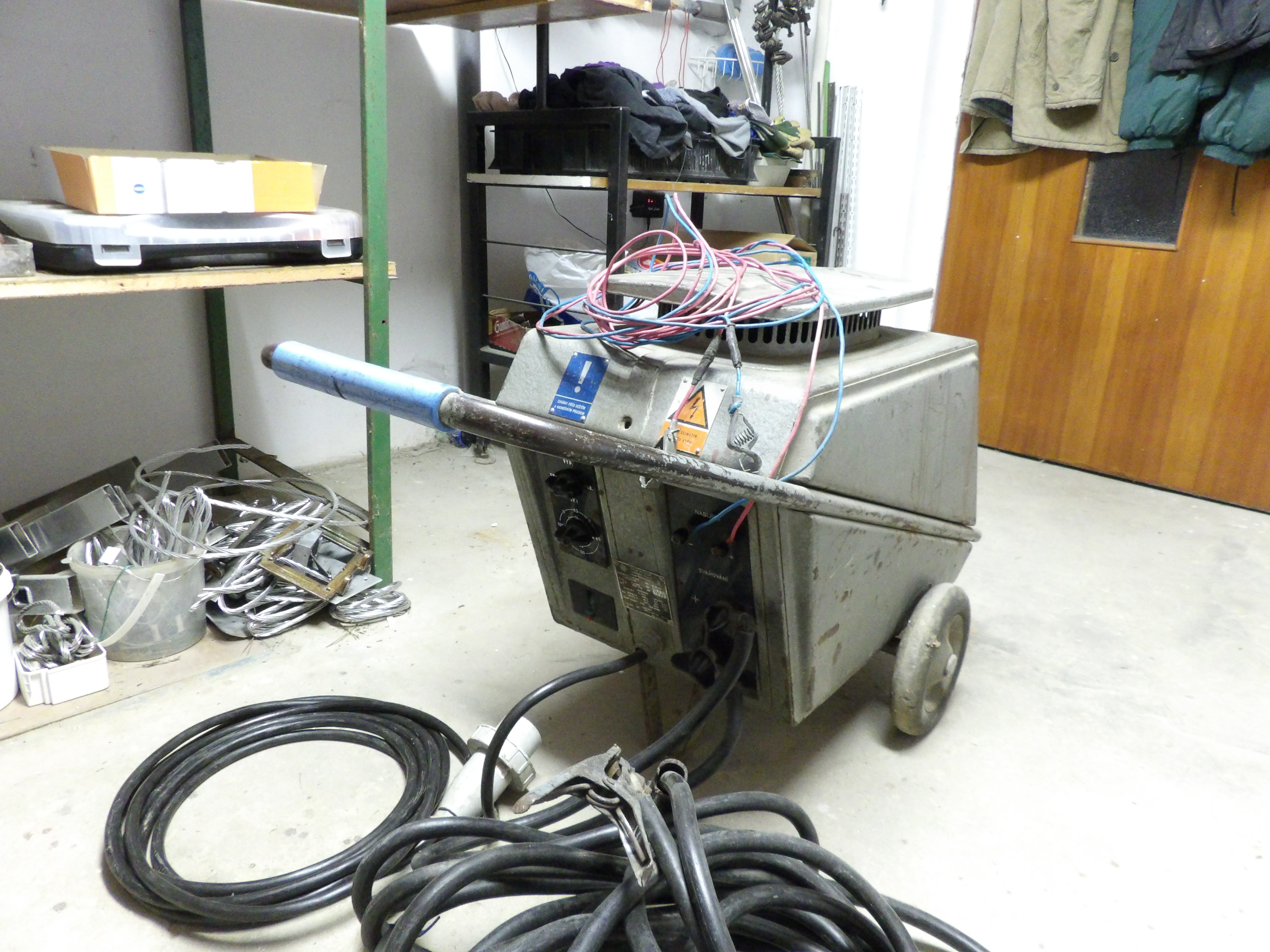

Svářečka Triodyna
mevysen
Příspěvky: 12
Registrován: 3. 4. 2008, 2:00
25. 9. 2016, 12:35
4500,- Kč
Příspěvky: 10258
25. 9. 2016, 12:39
To není triodyna ale ,,Kočárek " ve své době jedna z nejpříjemnějších stejnosměrných svářeček ,prostě s ní dobře svářel i naprostý nešika ,navíc má v sobě nabíječku .
Příspěvky: 7570
25. 9. 2016, 12:40
tohle není "triodyna", ta byla rotační
tomuhle se říkalo "křemíková 250" (nebo 200, 350 podle verze)
salus
Příspěvky: 1528
Registrován: 1. 9. 2013, 1:30
Bydliště: Chrudimsko
25. 9. 2016, 7:50
testone píše:tohle není "triodyna", ta byla rotační
Nemáš pravdu, že každá Triodyna byla rotační. MEZ Brumov kde se rotační svářečky vyráběly, se později přejmenoval na TRIODYN Brumov a.s. (předtím byly i jiné názvy) a vyráběl i polovodičové svařovací zdroje. Bylo mnoho typů nerotačních Triodyn. Firma jen využila legendárního názvu TRIODYN. Dovolím si říct, že legendárního, protože ta rotační svářečka nebyla ve své době největší slávy co se týká kvality svařování ničím překonána. Jen pro zajímavost ve fabrice jsme měli funkční rotační triodynu velmi podobnou K-320, ale ještě na ní byl původní štítek výrobce "Sousedík".
Ta svářečka co prodává "mevysen", který taky nemá pravdu že je to triodyna. Stačí kdyby dal detailní foto štítku.
Bude to nejspíš polovodičová svářečka KS100, která obsahovala i nabíječku, neměla ale plynulou regulaci svařovacího proudu. U ní se proud reguloval přepínáním odboček. Například silnější KS250 už měla tyristorovou plynulou regulaci proudu, na první pohled vypadala stejně jako KS100, protože kastle byla stejná. Pokud si pamatuji měli jsme i tyhle dva typy ve fabrice, tak ty vyráběli v ČKD polovodiče, později možná i někde jinde.
Soustruh: S-28 Žebrák
Stolní vrtačka: TOS V10A
Pásová pila: G5013W/400
Kilovolt
Příspěvky: 829
25. 9. 2016, 8:05
Tak tak-KS200 i KS250 prošly mojí dílnou a nabíječku neměly. A tahleta se tuším jmenuje KS-N-100.
Příspěvky: 10258
25. 9. 2016, 9:36
Jj to bude ona a vaří opravdu dobře pro chalupáře super.
