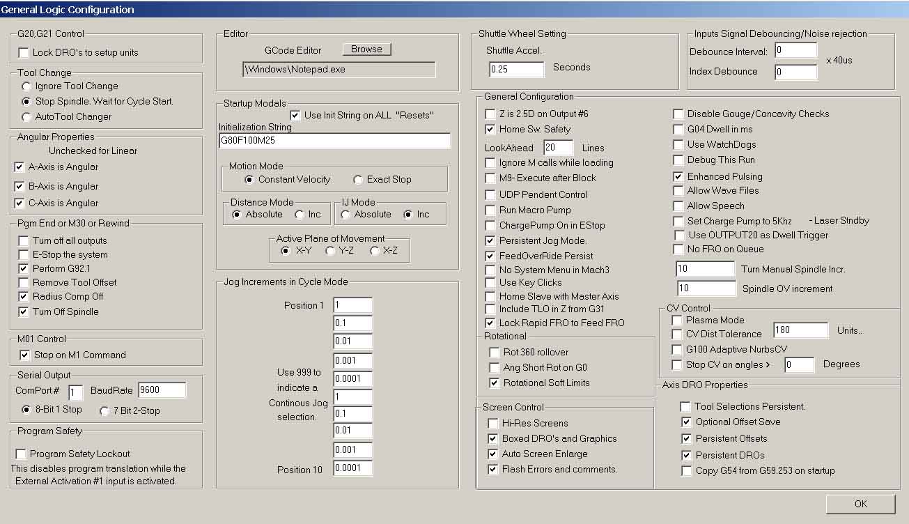

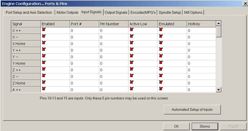

Předem díky večer udělám screeny, ale kterých obrazovek konkrétně, aby to mělo nějakou vypovídající hodnotu.

Nastavení:
PC port v Biosu je EPP adresy totožné s Machem 378
Vstup LPT je odělen logikou SN74HC14 a pak následuje optika C817. No a nějaké obrázky.
