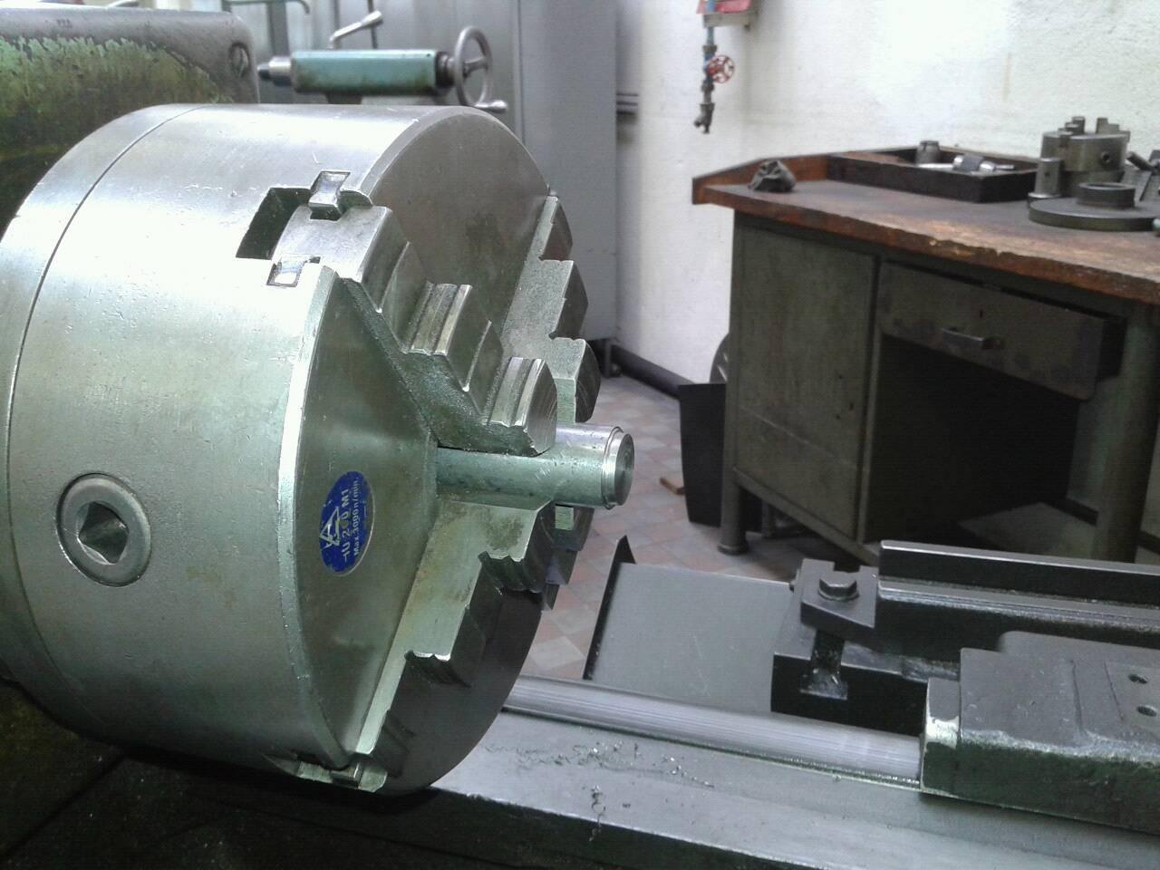

Jo a v pátek jsme dělali na soustruhu :) těším se na pátek :)
