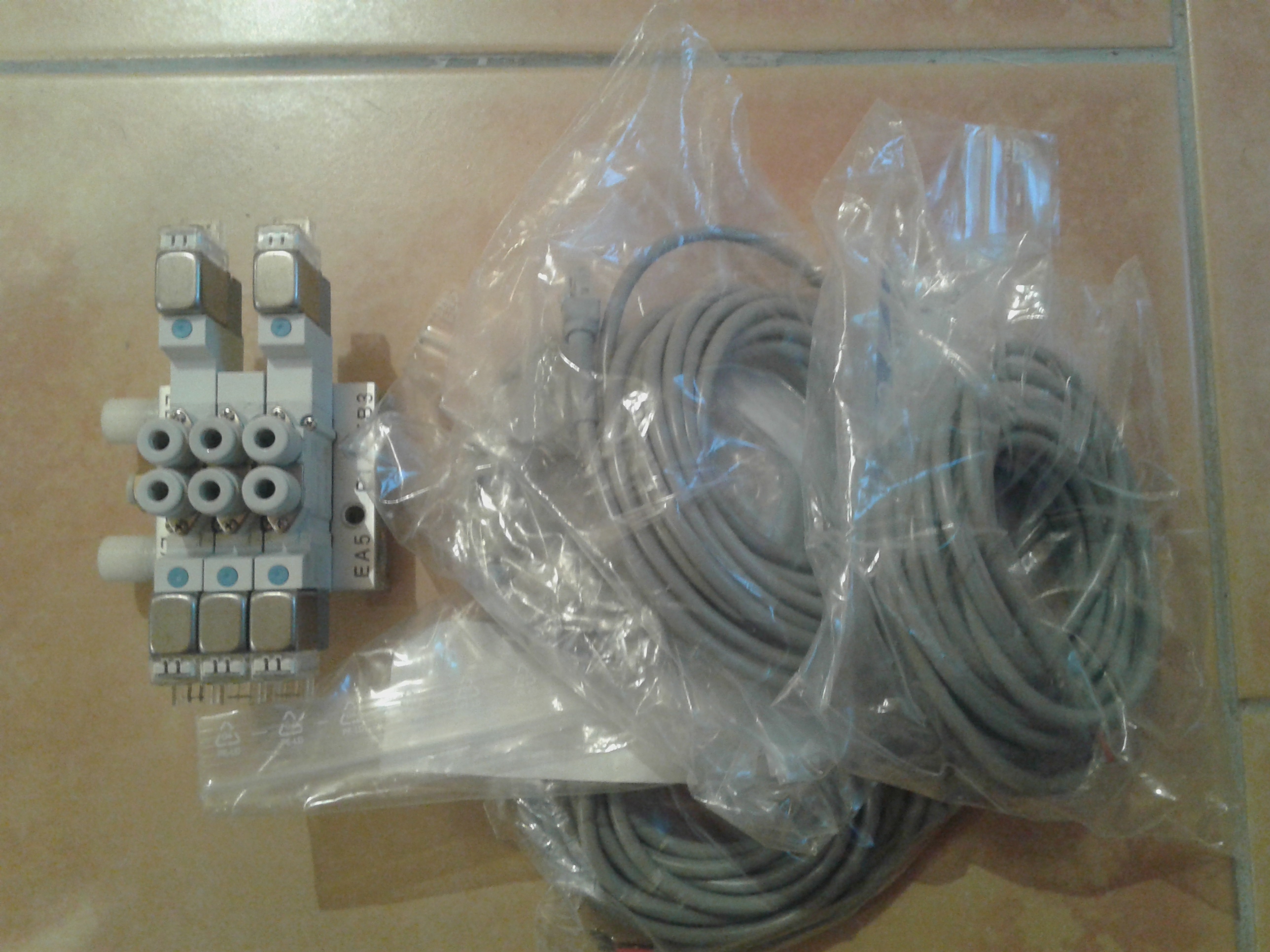

Nový komplet osazený ventilový terminál SMC - 2 ventily SY3320-5LOU-C4-Q 1 jeden ventil SY3120-5LOU-C4-Q - Cena 800,-

Ahoj, libi se mi ten pneumaticky ventil. Protoze si s pneu a hydro pouze hraju, nestydim se tupe zeptat. Bez napeti otevreny jeden vystup, s napetim na civce prepne druhy vystup ? Pokud ano, beru a kdybys mel dva kusy, tak uplny ideal :-)

Ahoj, ovládání je přesně, jak píšeš. K dispozici samozřejmě dva mám. Můžeme to domluvit to domluvit přes SZ.

elbarto píše:Ahoj, libi se mi ten pneumaticky ventil. Protoze si s pneu a hydro pouze hraju, nestydim se tupe zeptat. Bez napeti otevreny jeden vystup, s napetim na civce prepne druhy vystup ? Pokud ano, beru a kdybys mel dva kusy, tak uplny ideal :-)
To není úplně přesně napsaný. Ventil nemá dva výstupy, ale vstup, výstup a odpad. Dle schématické značky je s napětím průchozí 1 vstup (kompresor) do 2 výstup (třeba prostor pod pístem jednočinného serva) a bez napětí je průchozí 2 (servo) do 3 (odfuk). Tedy pod napětím bude pístnice serva vyjíždět a bez napětí bude zajíždět (pružinou).
Záleží na jakou aplikaci to chceš. Z dotazu to vypadá, že chceš z 2 udělat vstup a z 1, 3 výstupy. K zamyšlení je jestli bude umět solenoid přetlačit (otevřít) tlakový rozdíl když budeš mít na 2 těch 8 bar a na 1 třeba 0 bar - záleží jak je ventilek udělaný (viz ty poznámky přídrže / pomocného přestavovacího tlaku u značky solenoidu - na fotce to moc dobře nejde přečíst 12 a 32).

To Franco: diky za podrobne vysvetleni. Ano, puvodne jsem to chtel na dvojcinny pist. Musim tedy pouzit parecek nebo vratnou pruzinu, pokud to dobre chapu. Mam na hrani dost vraku a malo spinacich prvku. Prodavajici ma rozumne ceny, proto si je vezmu i kdyz funkce je malicko jina nez bylo napsano.

Záleží na co to chceš. Je dobré přemýšlet a projektovat tak (hlavně u dvojčinných pístů), aby se stroj při ztrátě napájení přestavil do bezpečné polohy (u jednočinných to zajistí pružiny). Aby jsi pak při prvním vyhození jističe nezkurvil buď stroj samotný nebo něco v hodnotě mnohem vyšší než pár ušetřených stovek za pneuventilky :wink:
U tohohle to vypadá, že je potřeba tlak na 1, aby se pístek ventilku přeřadil zpátky do polohy "bez napájení" jinak zůstane viset v poloze kam ho přestavil solenoid (ještě je otázka zda tento typ umožňuje připojení externího tlaku na šroubení 10 12). Pokud použiješ tyhle 2 stejné pro "pod píst" i "nad píst" tak by při blackoutu pístnice serva měla zůstat stát (ztráta tlaku nad i pod pístem) - ale jen teoreticky pokud bude v horizontální poloze a pokud na ní nebudou působit další síly (např. od hmotnosti toho co k ní bude připojeno) - ve skutečnosti odjede kam za ní bude taháno.
Taky je dobrý před zbrklou koupí (při honbě za výhodnými cenami) zkouknout ve specifikaci průtok (je to dost přehlížený parametr). 1/8 je zřejmě připojovací šroubení G1/8" a přijde dost malé nato, aby ventilek škrtil víc než by sis přál plnící rychlost serva. Já si takhle naběhl s výhodnou koupí celkem mohutné jednotky na úpravu vzduchu, kterou jsem plánoval za kompresor - bohužel jsem se blbec nekoukl na její nominální průtok a teď se mi váli v polici. Kanálky a šroubení škrtí natolik, že odběr vercajku je větší než se má šanci dostat před redukčák. :(
