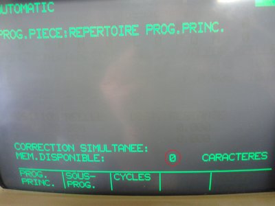

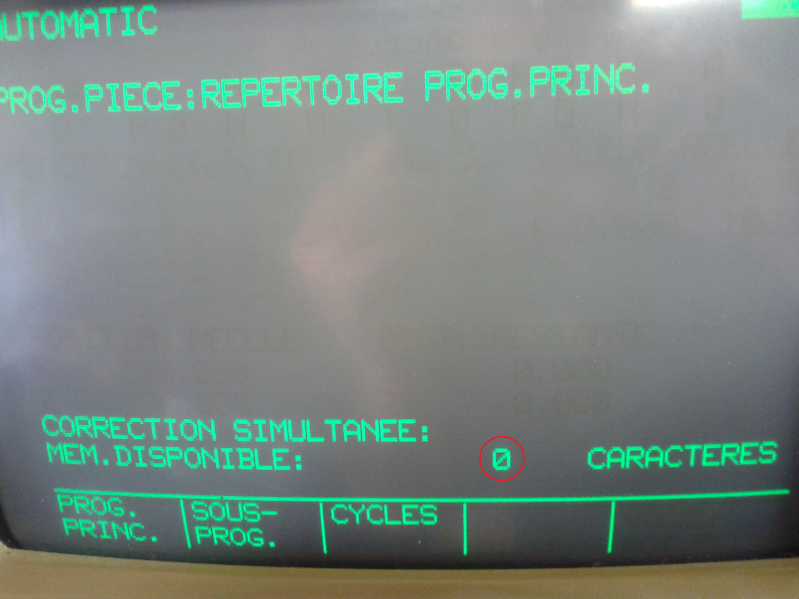

Mám problém se sinumerikem 810T. Při psaní programu jsem zaplnil paměť a stroj se seknul tak, že jsem ho musel vypnout a zapnout s tím, že žádnou chybu nehlásil.
Smazal jsem už všechny programy, ale pořád ukazuje 0 volných znaků (mem. disponible: 0 caracteres - viz příloha). Když založím program a chci něco vložit,tak to pokaždé zamrzne.
Stejně tak v MDI nejde vkládat. Máte někdo nějaký tip, nebo podobnou zkušenost? Kdyby byla poškozená paměť, tak by hlásil chybu,nebo ne? Za každou radu děkuju

Budeš muset jít do toho jinýho rozhraní a tam paměť pro programy resetovat ( formátovat) .

Tak vyřešeno,paměť zformátována. Přes ty zkratky jsem to nezkoušel, ale díky za reakce!
