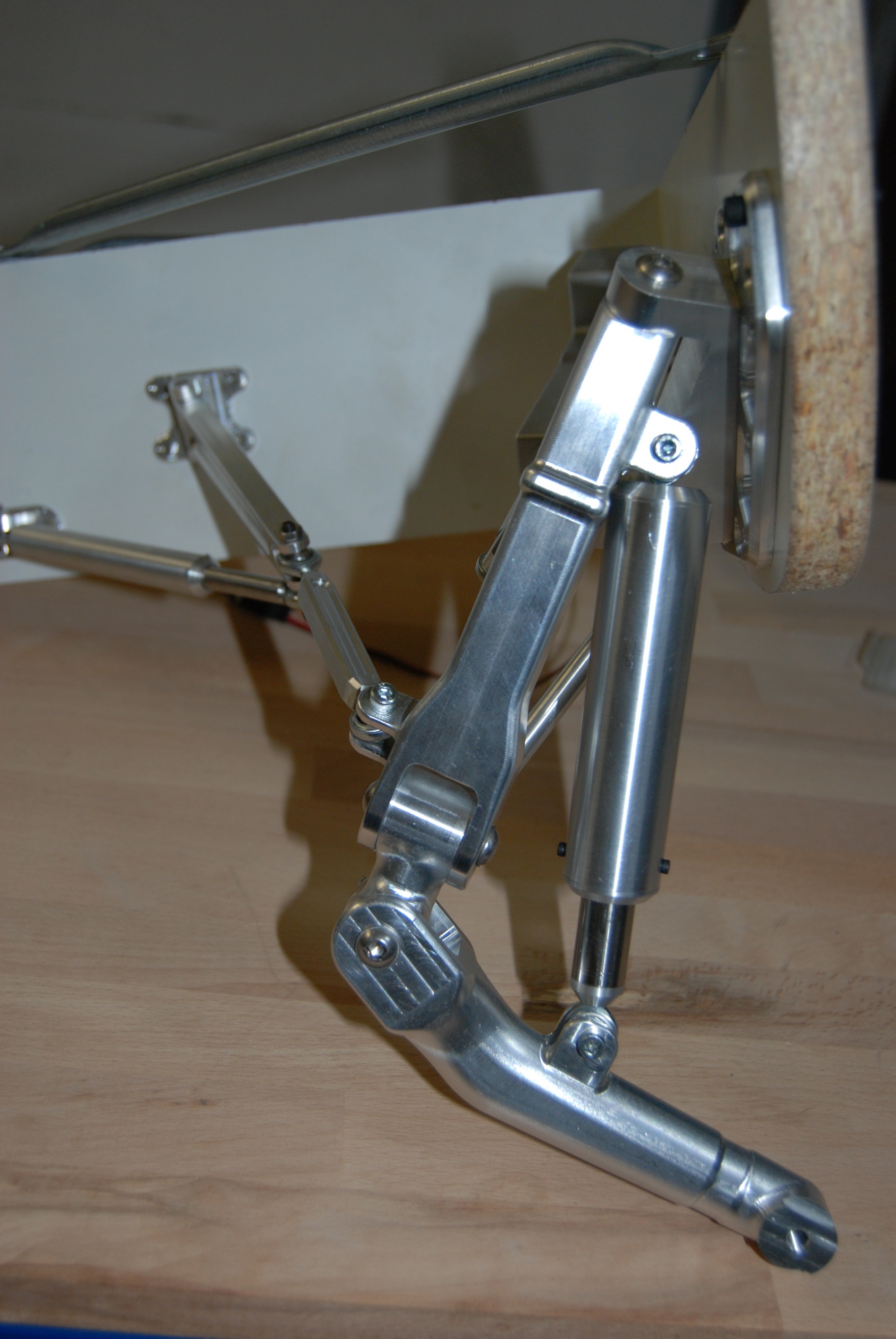

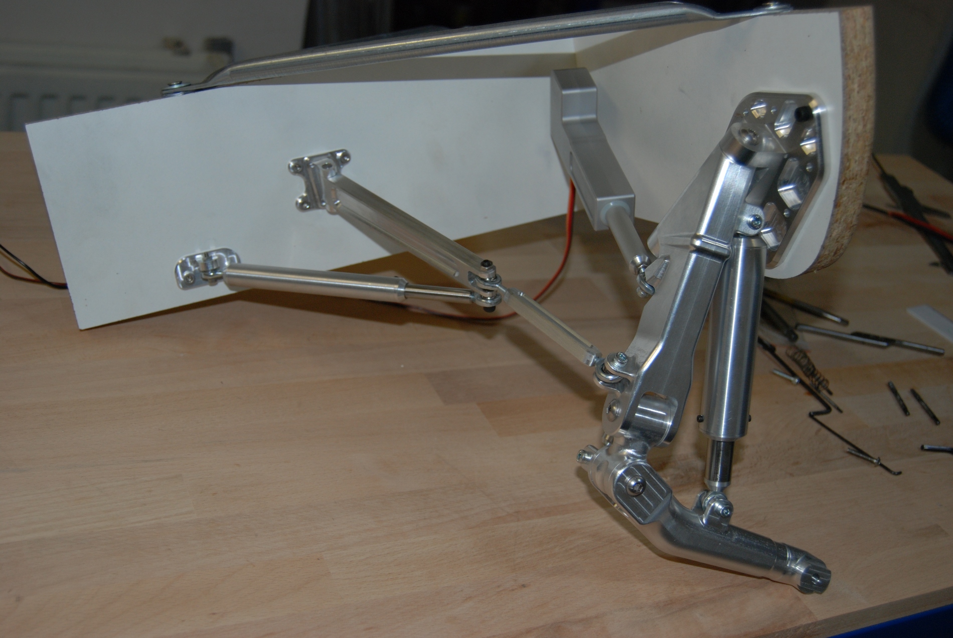

Dokončen podvozek - velká spokojenost - fungovalo na první pokus 8) Ještě čekám na pneu - pr. 200mm.

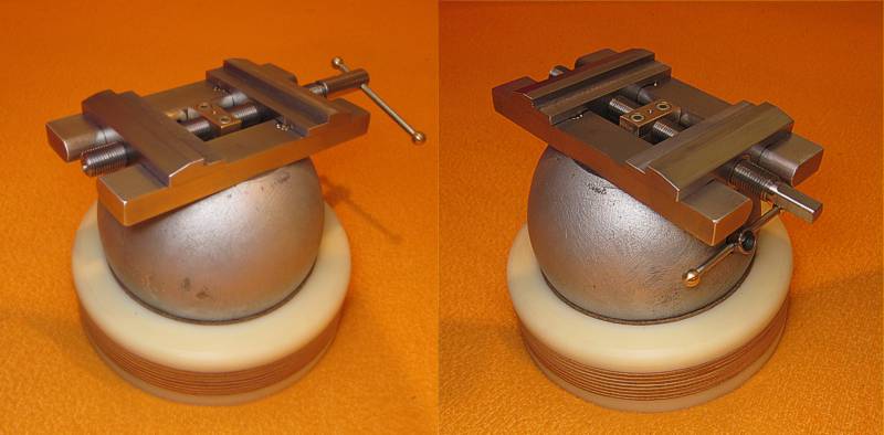

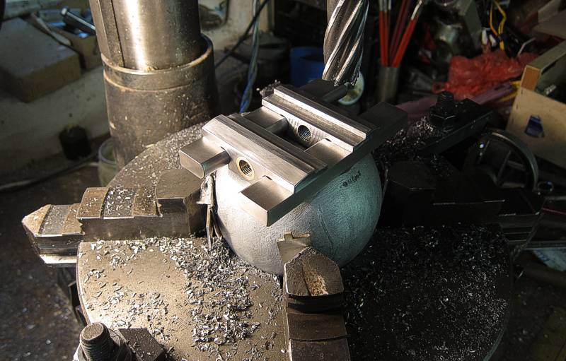

Dodělal jsem holce ten rytecký svěráček. Koule koupená, materiál co dům dal, takže základna je z části ze silonu a překližky, proužek kůže je pak pod koulí. Vedení je z klínkoviny, zbytek z toho co se válelo pod ponkem. Ještě budu dodělávat čelisti, ale to až podle požadovaného tvaru. Zatím má ty své pokusy přilepené na prkénku a tak to takhle stačí.
pavlaxy
Příspěvky: 1885
7. 10. 2016, 7:09
Prima svěrák , líbí se mi ...
jaký průměr koule jsi nakonec vybral ? a jaká je hmotnost ...

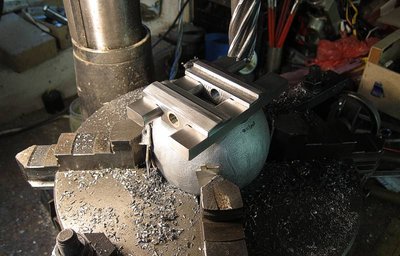

a nakonec nám dej prosím fotku jak jsi ji obráběl-upínal :wink:
:D :P
jova
Příspěvky: 2574
7. 10. 2016, 7:34
Je to normální vrhačská koule pro muže, 7,62Kg za cca 500kč , průměr něco nad 100mm. Domníval jsem se že bude litinová, ale je to měkká ocel, takže jsem to chytil do 300mm univerzálky a šup s tím na frézu. Kousek jsem seříznul pilkou a lože pro to vedení a drážku pro šroub už normálně frézoval. :)
Jak už tu někdo psal, není to problém koupit, ale bral jsem to jako zkoušku výrobních možností a ověření toho jak tenhle systém vlastně bude fungovat.

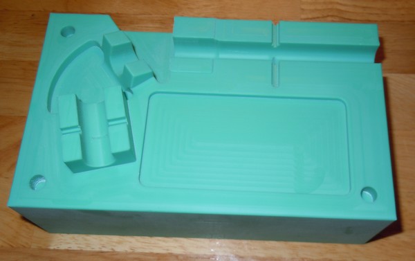

Kontrolní přípravek na průběh ohybu trubky.
Kontrolní přípravek na trubku.

Co to je za materiál na ten kontrolní přípravek?

Materiál je PW920.

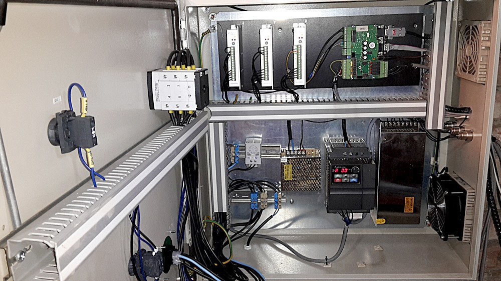

... tak konečně moje mašinka dostala důstojný domeček pro mozeček, Mazi ještě jednou díky za kastli, po půl roce jsem se k tomu dostal, mám radost :D
