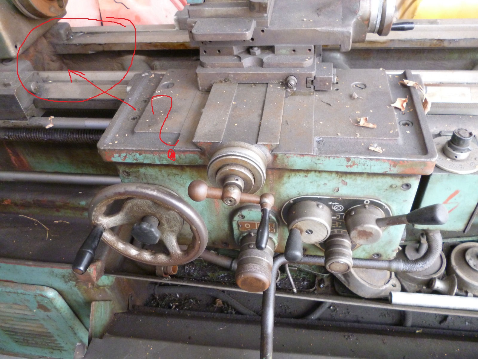

Co by jste řekli o tomhle - je to mrtvola? Co to má pod tím vřeteníkem za bouli na vnitřku lože? A co ty kabely? Mám to přivézt celý nebo mám sundat díly a hodit zbytek do sběru? Doprava mě vyjde na 7 tisíc.

boule je zaschlej humus ze spon tak ze kdyz tu bouly obouchas nebo oskrabes tak to budes mit zelezo a muzes jej dat do zberu a dostanes nejakou kacku :lol: :lol:

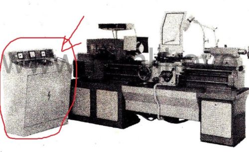

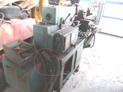

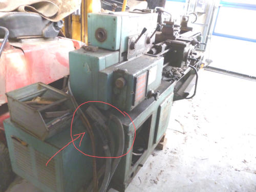

Ale našel jsem jeden možná zásadní problém a tím jsou nějaké odpojené konektory viz. foto:
a myslím že by měly vést do skříně na dalším obrázku, ale tu nikde na fotkách nevidím i když prodejce tvrdí že je to kopletní ale na dotaz kam patří ty konektory nereaguje...

Pokud prodejce tvrdí, že RD nemá tu tyristorovou bednu :shock: pro ten 15kW :shock: stejnosměrný DC motor , tak jsou pouze dvě možnosti
- Je to Amaron trading :mrgreen:
- někdo ještě horší (těžko může být)
RD je pro běžného garážového kutila bez totální přestavby pohonu, obvykle fatální problém

Ostatní části stroje nejsou závislé na tom pultíku který chybí? Jako posuvy, řazení, závitování a podobně?
Příspěvky: 10269
12. 10. 2016, 4:19
Ne, řazení na vřeteníku tam máš, řezání závitu taky ,ta bedna jenom řídí ten ss motor .

Ta bedna se vyhodí do šmelcu, ten motor taky, to je tak jediný k čemu je to dobrý. Sežene se měnič, podle toho motor, 5,5kw na doma bohatě stačí. Na vřeteníku je převod 1:1 / 1:8 kdyby bylo potřeba víc krouťáku.
