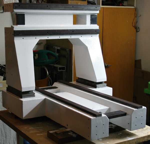

13. 10. 2016, 12:07
fmodel píše:
pk9 píše:To Tomis : Tak se do toho pusť je to pěkná koncepce :)
No trošku opatrně ,takto odlité z jednoho kusu to bude problém obrábět zálitky pro lineáry (cenově teda určitě).
Pak je potřeba se podívat na profil jednotlivých částí stroje (nevím troč se hodně lidí snaží dělat všechno ,,na placato")sloup by měl být čtvercového průřezu a v místě spojení se základnou ještě rozšířen.Protože ty mašinky nekotvíte do betonového bloku tak ho musíš brát jako samonosnou konstrukci na třech bodech a už od pohledu je jasné že je potřeba na základně hodně přidat na síle.Pokud chceš šetřit trochu mateiálem tak tam v rozumnejch místech zalej PVC trubky a je to.
byla to zatím jen idea, pro informaci, stroj by byl veliký cca 70 cm na 70 cm, chtěl sem aby se vešel na stůl.
Původně jsem chtěl mít přesný, obrobený přípravek ve formě, na který by se chytly již obrobené vložky pod lineáry a pro šrouby.
Rám by se následně již neobráběl.
Podobně jako to dělá MT. Někdo tu na fóru myslím psal, že MT má přesné formy a následně již neobrábí.
T.

No nejsem si jisty ale TM to nema z UHPC ale z polymerbetonu. U UHPC je přeci jenom nějaký smrštění a nedovedu si představit, že by se to pak neobrábělo.

Ano, vím že TM je EG, ale výrobce durcrete uvádí, že vlastnosti Nanodur UHPC jsou srovnatelné s EG.
Není problém dodržet rovinnost neobrobených ploch po odformování do 0,1mm, při použití přesných inzertů ve fomě ještě vyšší...
Takže pro hobíka podle mě dostačující.... Jen mít ty přesný formy.
Chtělo by to vyzkoušet.
No nic nebudeme odbíhat od Tvého hlavního tématu tohoto vlákna - stavba frézky z UHPC.
T.

Příspěvky: 10253
13. 10. 2016, 9:02
Tomis píše: Ahoj,
T.
To je jenom drahá idea ,když to neklapne tak to pořádně neobrobíš ,udělej to dělený a obrobíš to v každé lepší garáži ,jo a zkus tomu udělat standartní proporce jako u běžnýho centra odvděčí se ti to tuhostí ve všech směrech .

27. 3. 2017, 9:08
Připraveno na obrábění
pk9
Příspěvky: 187
Registrován: 26. 7. 2016, 1:19
Bydliště: K.Vary
27. 3. 2017, 9:10
Obrábění patek portálu
pk9
Příspěvky: 187
Bydliště: K.Vary
27. 3. 2017, 9:11
Obrábění podkladku pod lineáry - portal
pk9
Příspěvky: 187
Bydliště: K.Vary
27. 3. 2017, 9:12
Obrábění základny
pk9
Příspěvky: 187
Bydliště: K.Vary
27. 3. 2017, 9:13
Obrobeno

28. 3. 2017, 7:03
Moc pěkné, díky za fotky.
Kolik ty jednotlivé díly a celek váží?
Díky
pk9
Příspěvky: 187
Bydliště: K.Vary
28. 3. 2017, 7:25
Základna cca 160 kg a portál cca 140 kg
