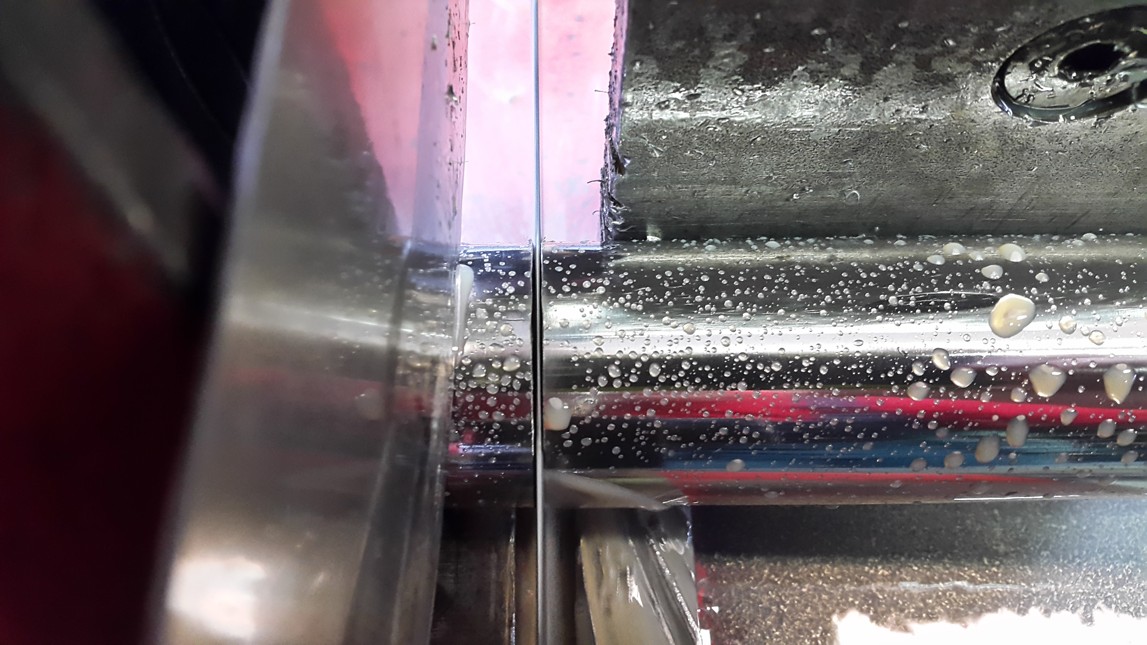

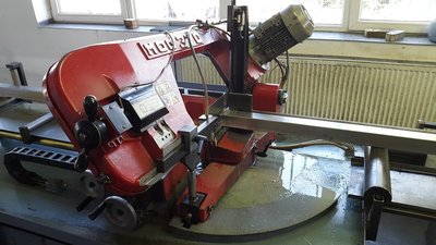

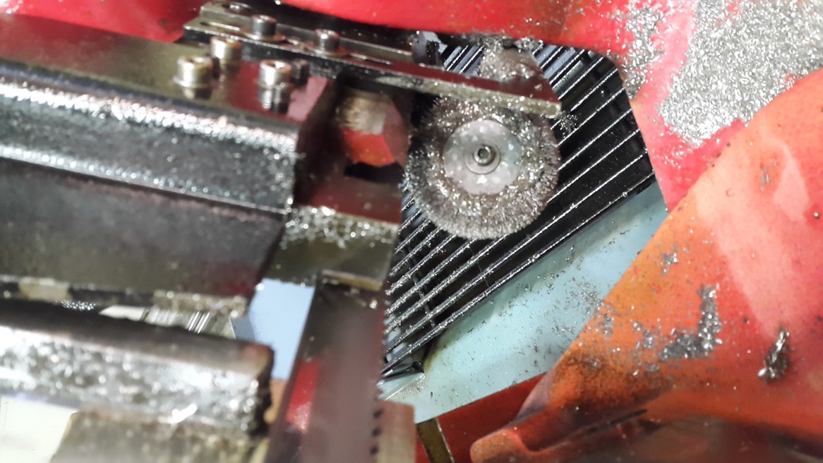

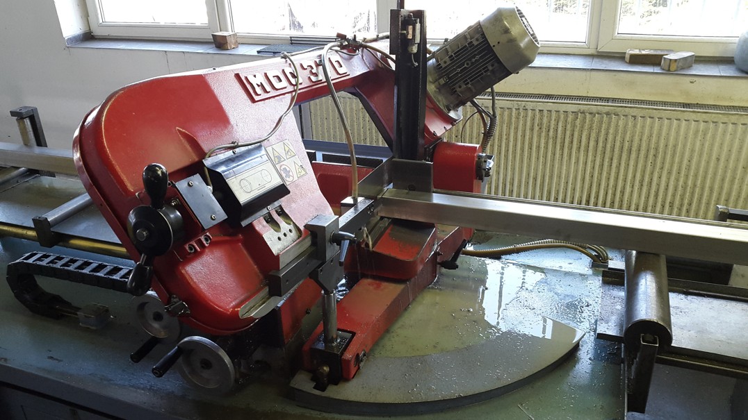

mám problém s pásovou pilou Bianco mod 370 a.Není to sice CNC ale úplný blbeček to taky není.

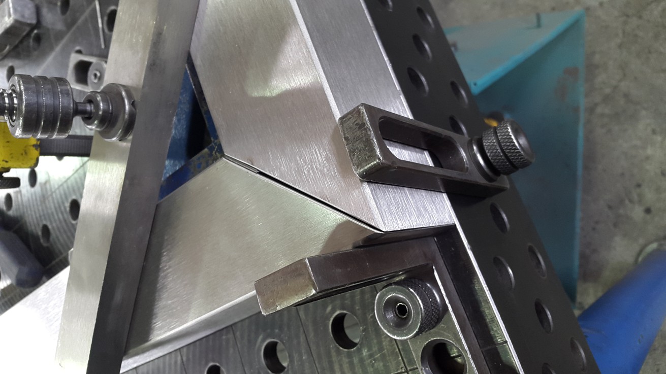

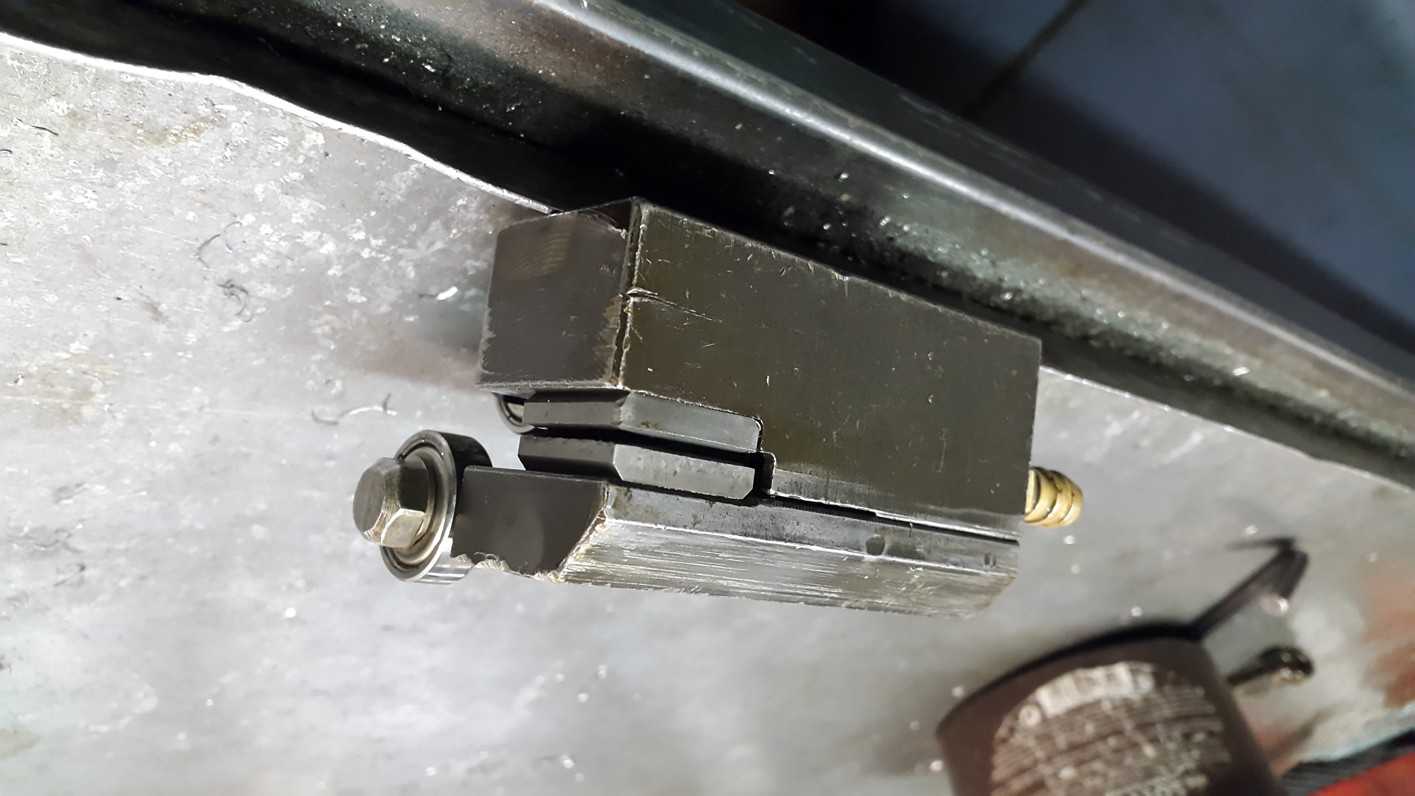

Jedná se o to že podřezává.Teď jsem měnil pás a zkoušel jsem to dát dohromady-kontroloval jsem ty vodící čelisti,měl jsem je rozdělané,tam vypadá že je všechno v pořádku,zkoušel jsem je vypodložit ať jsou kousek proti směru toho podřezávání ale zase to řezalo do obloučku.Zajímavé je že pokud řežu na 90 stupňů tak to podřezávání je minimální-takřka neznatelné ale při řezání na 45 stupňů je to katastrofální.

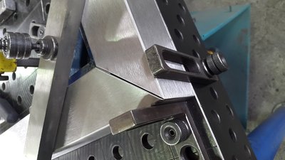

Řežu hlavně nerezové jekly (fotka je jekl 60x60) a chlapi na dílně mě s nima asi jednou utlučou,protože tohle zavařit je fakt kumšt a hlavně se jim to kroutí.

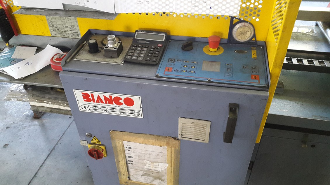

Ještě se chci zeptat jak se má vlastně ta pila nastavovat?
Rychlost řezání tak nějak odhadnu podle zvuku-většinou to mám nastavené na 25 (u nerezových jeklů ).
Ještě je tam ale potenciometr který mění tlak v systému,mám to nastavené kolem 5,na přelomu žluté a zelené.
Na co má vliv (při řezání)to nastavení tlaku?

Těžko radit podle fotky ,co vím tak největší průšvih je únavová prasklina rámu to pak je pilka neseřiditelná.Nejdřív bych seřídil vodící ložiska(a případně ty ložiska vyměnil) co naklápějí list (jo neměnili jste tloušťku pásu? nebo dodavatele?) určitě jsou seřizovací parametry v návodu.

me to delala pilana taky, ale byly vysypany loziska tak jsem je vymenil a je klid. jinak loziska si myslim ze tam sou 608 2Z ZVL resp. ja je mel na pilane, pilu mame stejne velikosti.

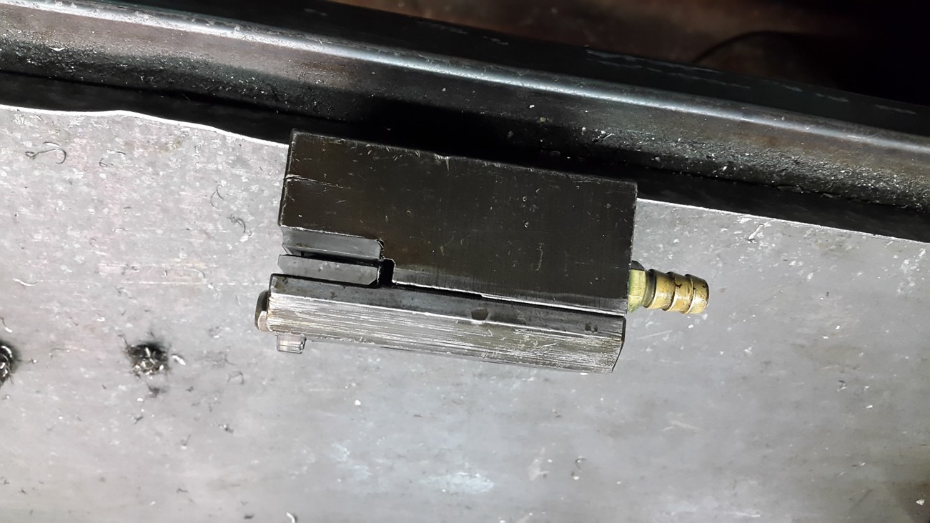

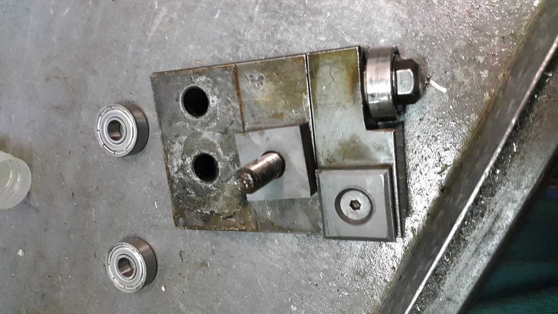

na ložiska jsem koukal,nejsou vysypané ale stoprocentní taky nejsou,takže zkusím vyměnit,ten pás mě nenapadl kouknu na to,manuály od výrobce snad ještě někde budou,
prasklina rámu snad ne-ve kterém místě ji případně hledat?
ale je fakt že na těch vodících kamenech (nebo jak se to jmenuje) bylo vidět že pás více tlačí na jednom kamenu nahoře a na protějším dole-nebyly sice opotřebené ale šlo to vidět,asi by ten pás mněl klouzat po celé ploše,takže předpokládám začít ložiskama a změnit tloušťku pásu nebo vodících kamenů.
Když jsem za pilu popadl a zahýbal jsem s ní tak jsem cítil trochu vůli do boku,nebude další problém v těch ložiskách na kterých se to hýbe nahoru a dolů?
pravděpodobně se ty vůle všechny sčítají ale musím to začít řešit nebo brzo dostanu jeklem po hlavě.
každopádně začnu tím vedením pásu.Vyměním ložiska.Kde se dají koupit ty vodící kameny?Byly to takové čtverečky se zapuštěním na šroubek (M4 nebo M5 teď nevím) dají se koupit širší? -pású je nakoupených hodně.Nebo je vypodložit podložkou (samozřejmě po celé pološe) opotřebené nebyly, ale možná raději preventivně taky vyměnit.
Asi budu muset postupně měnit věci až na to přijdu.
Kolik by mněla být vůle mezi pásem a vodícími kameny?

No trochu jde taky o to, jestli pilový list má na obou stranách v řezu stejnou mezeru, tak je uhnutá pila, nejezdí kolmo na řezaný materiál. List si udělá vlivem šraňku určitou mezeru v řezu, která je větší než šířka řezu a potom je to krásně vidět a logickou cestou se to dá objevit, v čem je problém.
Pokud to začalo dělat až teď a před tím problém nebyl, tak se to chce zaměřit na to co se s pilou dělalo. Na těchto strojích je skoro všechno skolíkovaný z výroby a s ničím se moc pohnout nedá. Už jsem viděl i nápravu podobného problému vypodložením pily oproti řezanému materiálu, ono ten stoleček si nechá mírnou odchylku líbit. Může být i hnutá dráha oproti pile.

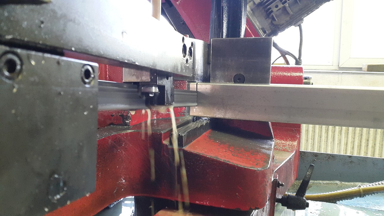

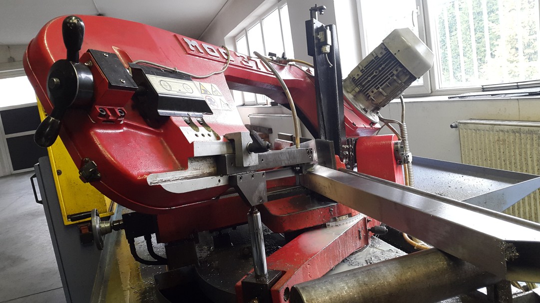

Ahoj,tak jsem nějak nestíhal a pořád bylo na práci něco jiného než pila.Koncem týdne jsem se teprve dostal k tomu řezání a experimentování.

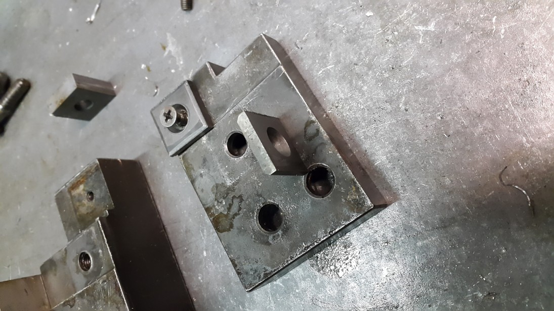

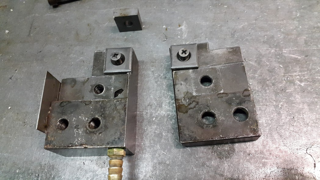

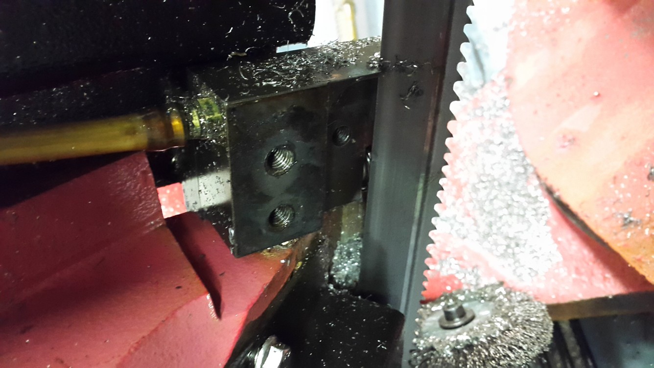

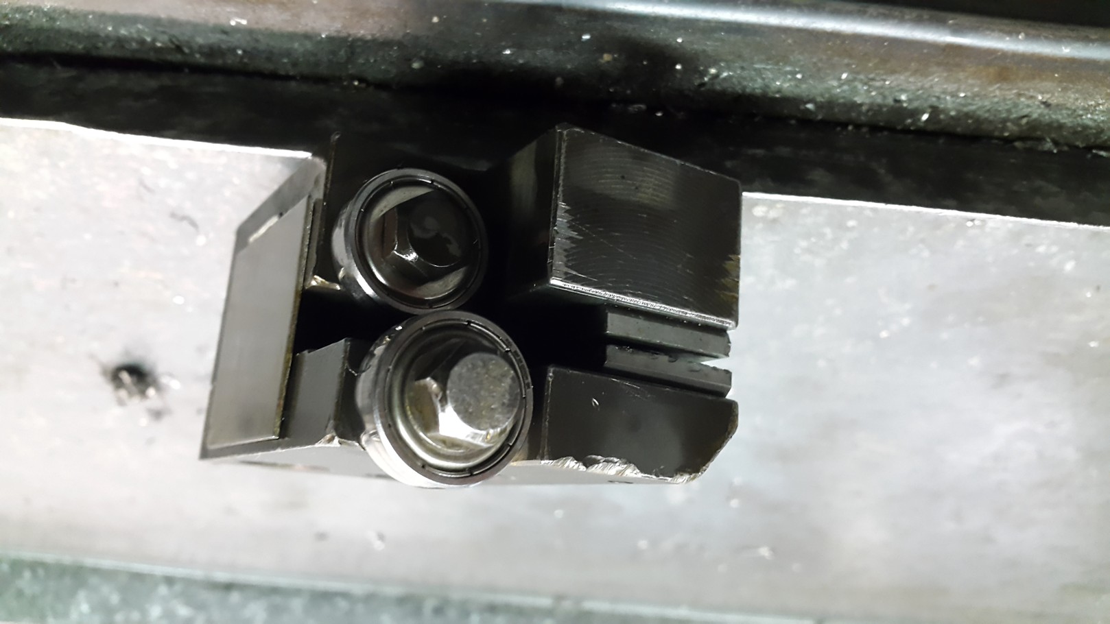

Takže jsem zjistil po výměně ložisek (původní byly k.o) že se to rapidně zlepšilo-ještě by to chtělo vyměnit ty kluzné destičky-taky už jsou řádně vyběhané.
Jak se to přesně jmenuje a kde se to dá sehnat?Mají rozměr 19,5x19,5x4.Díra je na čtverku šroubek.Zkusil jsem je otočit ale teď mi to zase při 45 stupňovém úhlu řeže trochu míň -aspoň to přičítám tomu.Proč je na těch destičkách zespodu zkosení na obou stranách?Daly se otočit čtyřma směrama v pohodě tak nevím jestli to tam má nějaký význam.

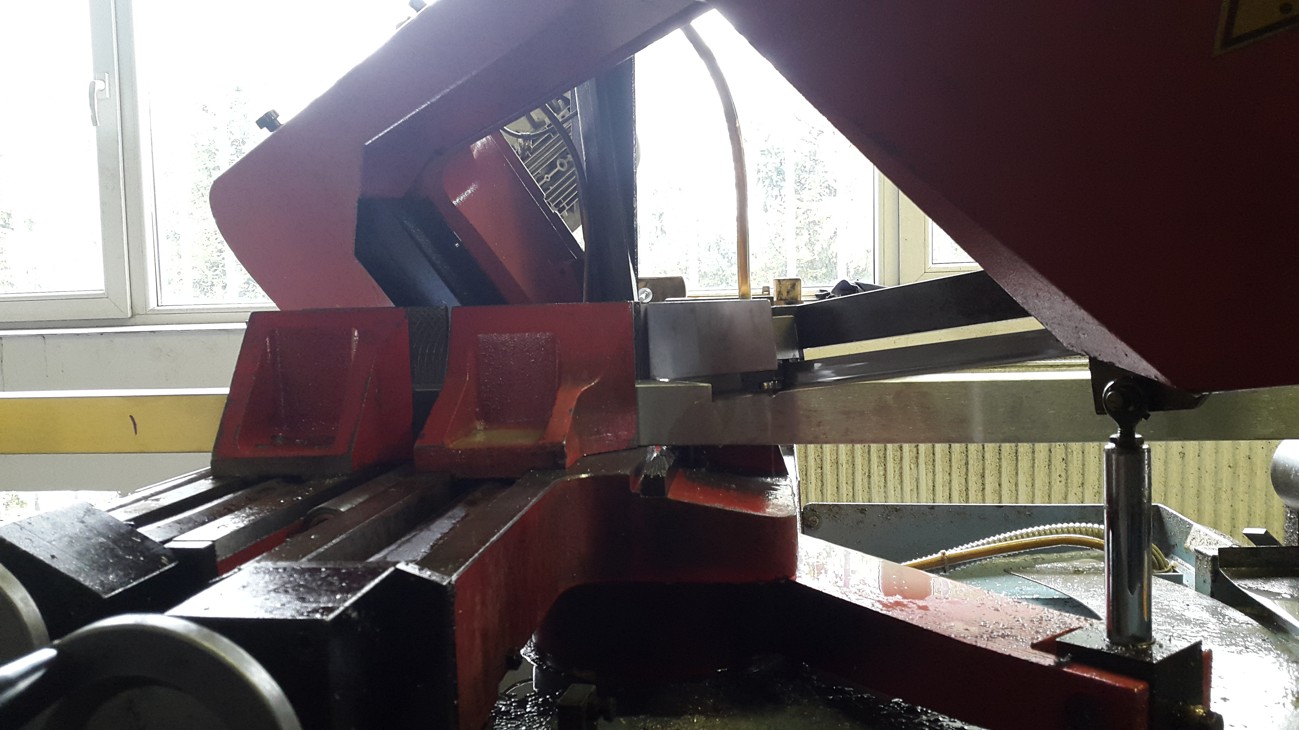

Na té poslední fotce jde vidět že pás je ještě v řezu vrchem více napravo-to už je teď po výměně ložisek-asi to chce ještě vyměnit ty destičky (i když to už řeže skoro přesně).
Ještě se mi ze začátku dvakrát stalo že se mi netočilo jedno ložisko (pokaždé jiné) -prostě to po něm klouzalo,tak jsem do něho drbnul a už se to točilo-ložiska byly nové ,funkční ZKL.Řešíte u těchto aplikací kvalitnější ložiska nabo stačí ZKL? Ještě mě napadlo jestli tam nedat ložiska C3 s mírnou vůlí?Ale to by zase bylo asi kontraproduktivní.
Teď už to vypadá že se všechny ložiska točí ale jak říkám ze začátku to dělalo trochu problémy.
Ještě jsem měřil ten prostor ve kterém jsou ty kluzníky -je to 9,5 mm.Když si odečtu sílu pásu (1mm),dvakrát kluzníky (4+4mm) tak mi zbývá 0,5 mm na vůli pásu -není to moc?

Spousta veci ma vliv na podrezavani nicmene je dulezite minimum vuli takze vymena lozisek je spravny krok.Velmi dulezita je vymena vodicich kamenu i relativne male opotrebeni zpusobí podrezavani.Pokud se reze casto tak nevydrzi vecne takze je potreba je jednou za par let menit..Az potom ma smysl neco serizovat.
