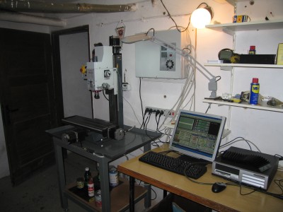

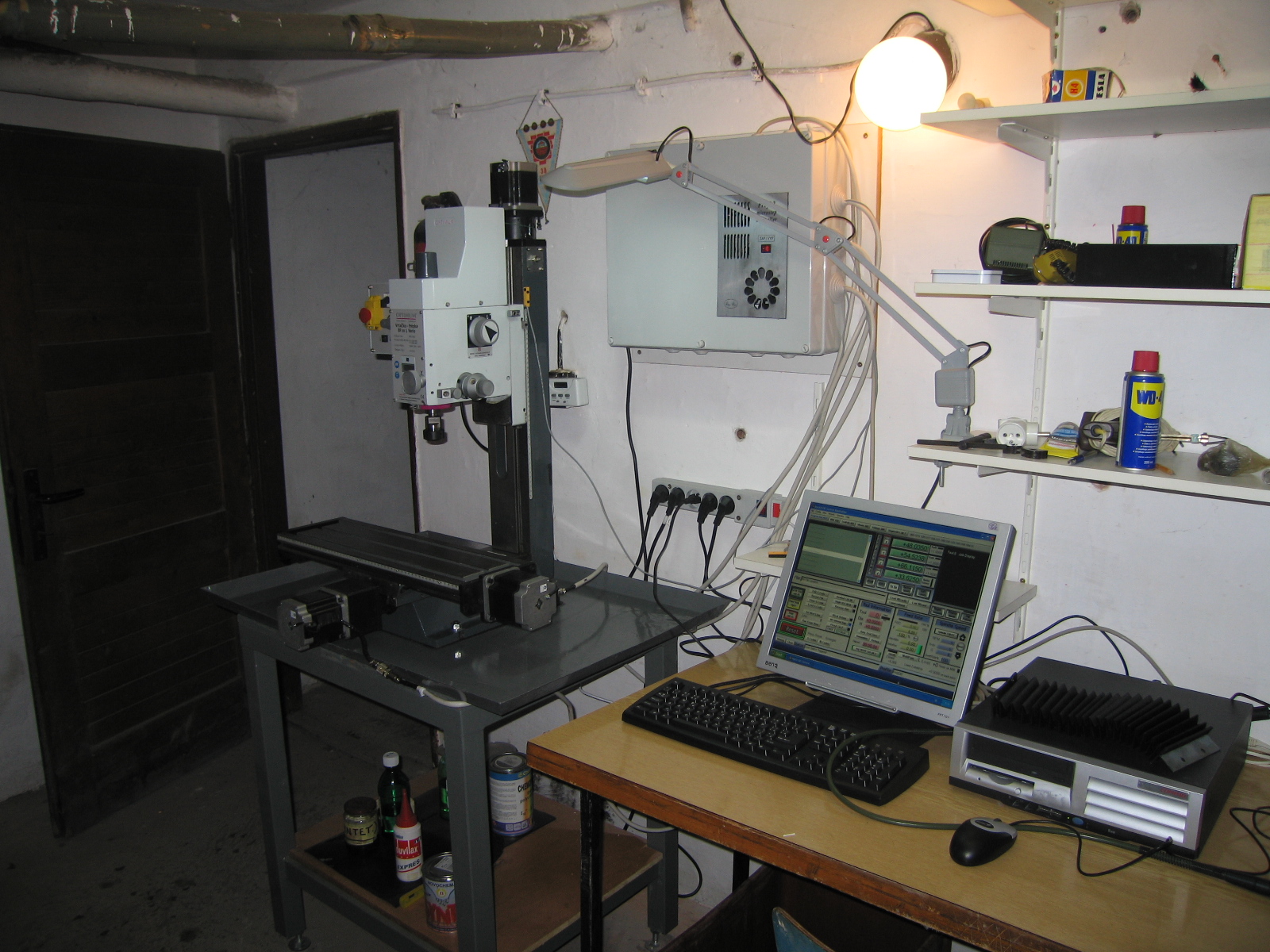

Přesně to sem před chvílí udělal - sundal jsem to ze soutruhu a dva roky jsem to měl jako vrtačku. Dneska jsem koupil sloupovku a umyl tu čínu v benzínu. Jak to předtim chodilo ztuha, teď to všechno vaklá.. Teď bych rád pod to udělal bytelnou podstavu a dal kuličkáč někam. Prohlížel jsem to ze všech stran, vůbec netuším kam s ním.. s kuličkáčem. Ale už jsem to někde zahlíd že to něko ocncéčkovaný měl..Jenze kdyz to rozeberes a vycistis,nestacis se divit.

Dej hodinky na hlavičku kam upínáš nástoroje. Pravou rukou chyt spodni krokáč osy Y a levou rukou krokáč osy Z a zatáhni silou tak 10 kilo - budeš zírat!! Odhaduju to tak na milimetr.......

Vyskúšam - uvidím. Pokúsil som vymedziť tieto vôle čo najsilnejším dotiahnutím vymedzovacích klinov v rybinách. Preto som použil 7 Nm motory. No ale - uvidím.

Nene, neni to v rybinách ani v patce - ten sloup se sproste ohyba ale
brutálně viz http://www.c-n-c.cz/viewtopic.php?p=22610#22610
To s prominutím pěkně naser.. ale vypadá to že tomu udlěám podstavu či základnu z granepoxy a zafixuju to zezadu neco jako tohle

A koukam že to napájíš všechno z jedný zásuvky. Máš ve zdroji tlumivky? Jestli ne, tak to bude ztrácet kroky a ujíždět to samo když zapneš zářivky, spindl nebo třeba vysavač.
