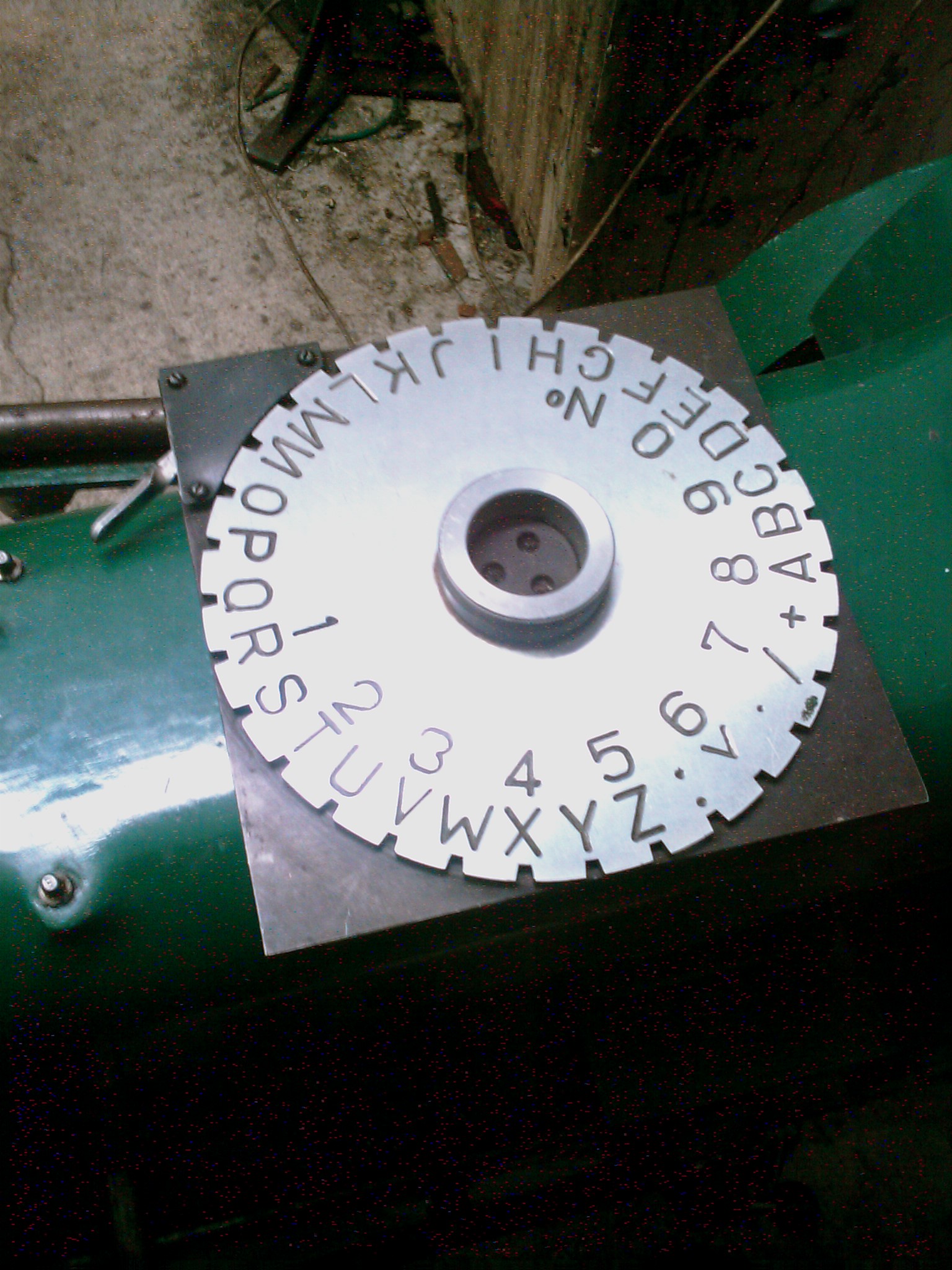

1:1 má dělat NDRácké Sempuco.
Příslušenství: Vyjma klasické sady šablon existoval ještě takový kolotoč s písmeny a pak takový asi 8místný číslovač. Oboje můžu zítra vyfotit jestli na to nezapomenu. To by ti asi i na popisování noniů stačilo. To jsou věci co jsou tak nějak tady k sehnání

V příloze jsou ty 2 přípravky.
