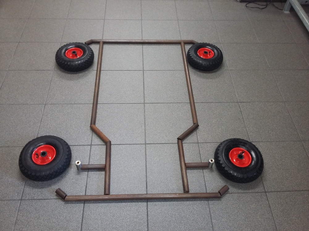

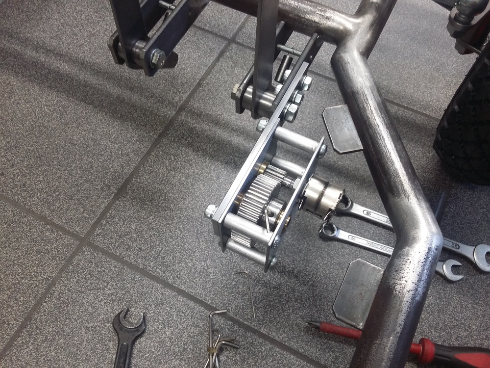

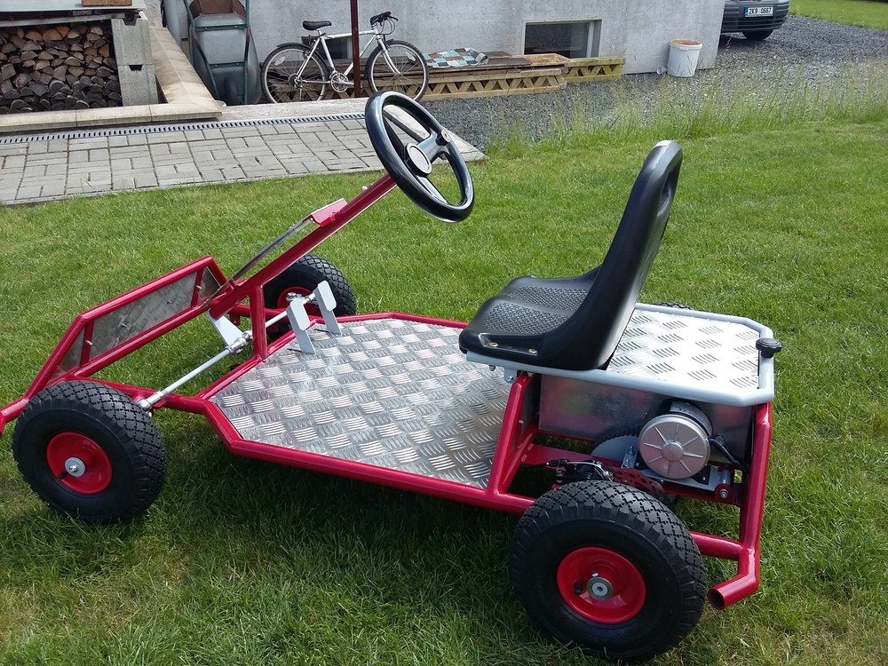

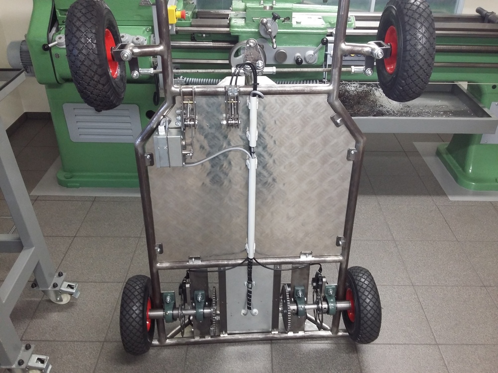

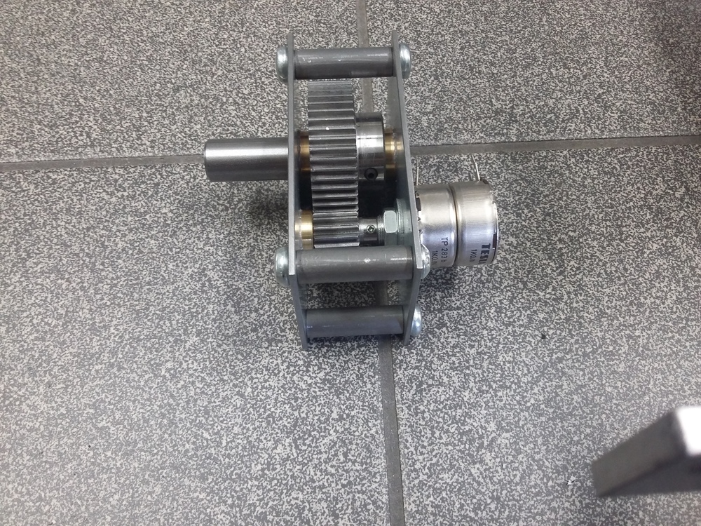

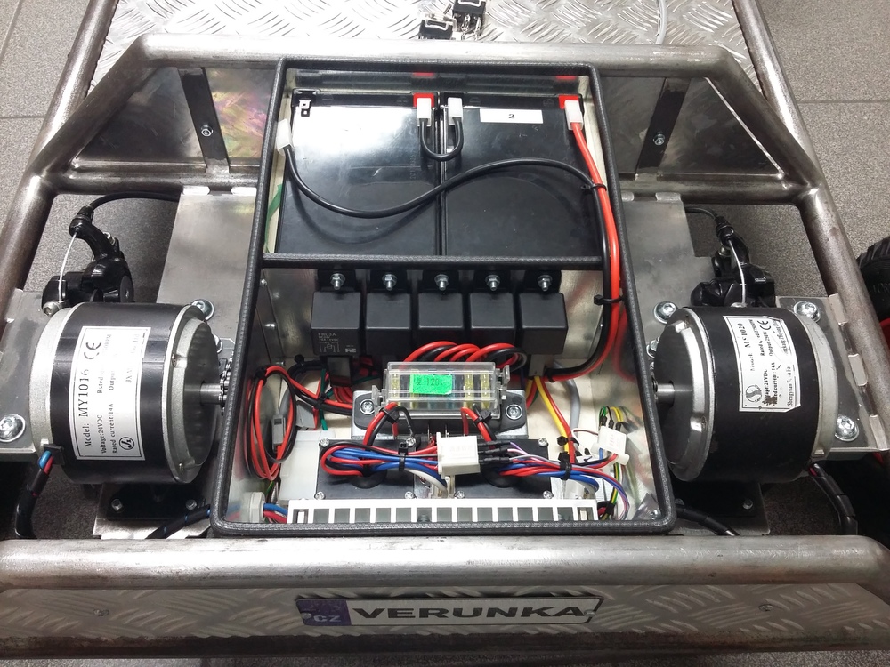

Zdravím, taktéž jsem bastlil pro dcerku aku autíčko a zde jen pár postřehů. Ideální pro napájení je bezúdržbový olověný akumulátor, ale nikoliv ten pro UPS a různé záložní zdroje, ale akumulátor trakční. Je tam rozdíl v tom, že trakční akumulátor snáší cyklický provoz (rychlé vybíjení a nabíjení) Levnější akumulátory do záložních zdrojů a autobaterie podléhají rychleji destrukci :) Motory jsem použil z nějaké koloběžky z bazoše kus za tři stovky a volil jsem dva, abych nemusel řešit diferák, nebo pohon jen jednoho kola. Tyto motory se prodávají i z převodovkou, ale jsou poměrně drahé. Zde je odkaz na vše potřebné pro stavbu samohybů včetně regulátorů...
http://www.vdkelektronika.cz/?o-nás,1
Vozítko jsem tedy osadil dvěma motory 24V/250W. Regulátory jsem použil z odkazu hore a akumulátory mám dva 12V/12Ah. Vozítko jsem samozřejmě stavěl tak, aby se mohl povozit i tatínek :D

Co tam máš konkrétně za regulátory a jak to máš zapojené? A jak to řeší diferencial?

Pavka píše: 20. 11. 2018, 9:04 Co tam máš konkrétně za regulátory a jak to máš zapojené? A jak to řeší diferencial?
Regulátory ta mám tyto:
http://www.vdkelektronika.eu/PWM-pulsni ... 0W-d64.htm

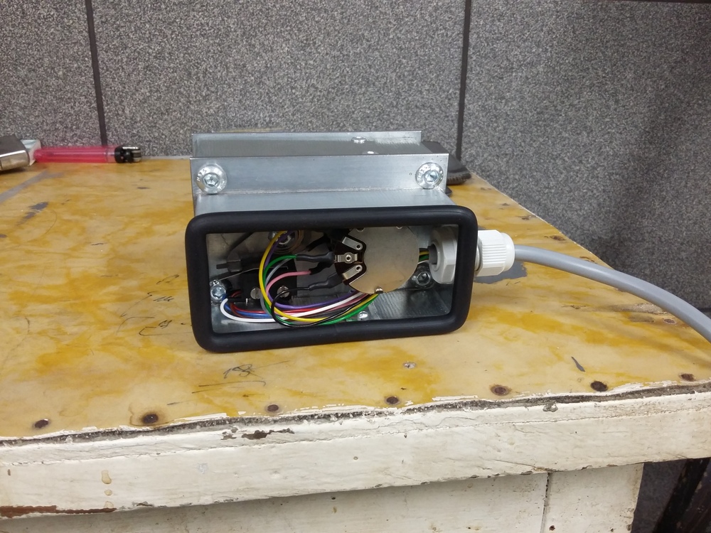

Zapojení je dva akumulátory do série, výkonové relé pro odpojení akumulátorů spínané klíčovým spínačem, protože každé auto musí mít přeci klíček :D Dále vedeno do regulátorů, každý motor má svůj a výstupy z regulátorů do relátek pro reverz (ovládá se spínačem dopředu/dozadu) relátka pro reverz jsem musel dát dvě a dvě, protože auto relé se zřejmě nevyrábí s dvouma přepínacíma kontaktama, nebo já ho teda nikde nenašel. Dále jsem zbastlil plynový pedál, kde se ovládá tandemový potenciometr přes ozubená kolečka tak, aby krok pedálu od 0-100% bylo celé otočení potenciometru. Takže pro každý z regulátoru je použit samostatný potenciometr z tandemu a spouštění jsem vyřešil přes spouštěcí vstupy regulátorů. Regulátor má vstup pro kontakt spouštění, takže není potřeba odpojovat napájení. Do plynového pedálu jsem dal dva mikrospínače, které se sepnou při sešlápnutí pedálu, tím se aktivují regulátory a přidává se plyn potenciometrem. A konečně diferák. Vozítko jsem původně zkoušel s pevnou zadní osou a jedním motorem, ale byla to katastrofa :!: Už při mírném zatočení se přední kolečka smýkali, vozítko se chtělo převracet, motor to nedával a praskala pojistka. Proto jsem tedy osu rozdělil a dal dva motory. A zatáčení je vyřešeno tak, že na ose volantu je opět tandemový potenciometr, ten snímá natočení volantu a dráhy jsou zapojeny do série s potenciometrem plynu. Takže pokud zatočím doprava tak se zvětší odpor příslušného potenciometru, pravý motor ubere a naopak levý přidá. To je tedy můj diferák :wink:
