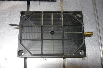

U Datronu, datron.sk. Ten jejich má navíc zaručeně stejnou tloušťku, co si vzpomínám tak nebyl nějak drahý.zverodoktor píše:otázka je kde sa to dá kúpiť.
kluci, neblbněte s kartonama od Datronu, vezměte desku MDF (6-8mm) a frézujte durch
desku dáte mezi vakuový stůl a překližku, při rozměru 400x400 bude stačit i lepší vysavač
vakuový stůl mám vyrobený taky z MDF, zdrojem vakua je dmychadlo a funguje to spolehlivě na stole 1200x600 na plasty, na překližky, vývěva za dva litry nedá potřebný objem vzduchu
Co to je za MDF která propustí vakuum ? Já mám nějakou klasickou surovou MDF a ta má hladký povrch a nepřijde mi moc propustná .
Chci zkusit udělat takovou jakoby bednu do které připojím průmyslový vysavač a nahoře udělám rastr dírek 15 x 15 mm a 3mm díry .
Tak uvidíme jak to bude fungovat .

Co se týče vakua,tak sem používal plastovou desku s vyfrézovanýma dřážkama(rastr),do těch sem vložil kulatý gumový těsnění
jak bylo potřeba uchycení.
Co se týče zvedání překližky při obrábění-když použiješ místo frézy se spirálovým stoupáním frézu s rovnými břity tak se určitě zlepší.

Co tady to dmychadlo ? mohlo by to na ten rozměr 40 x 40 cm stačit ?azamo píše:Našel jsem nějaké dmychadlo bylo by to použitelné ?
https://stroje.bazos.cz/inzerat/6663492 ... -Japan.php
Na štítku je 700mm vody = 0,07 kg/cm2 = 7kg/dm2azamo píše:Co tady to dmychadlo ? mohlo by to na ten rozměr 40 x 40 cm stačit ?azamo píše:Našel jsem nějaké dmychadlo bylo by to použitelné ?
záleží jak moc to bude těsnit, nejlépe si dmychadlo půjčit a vyzkoušet
