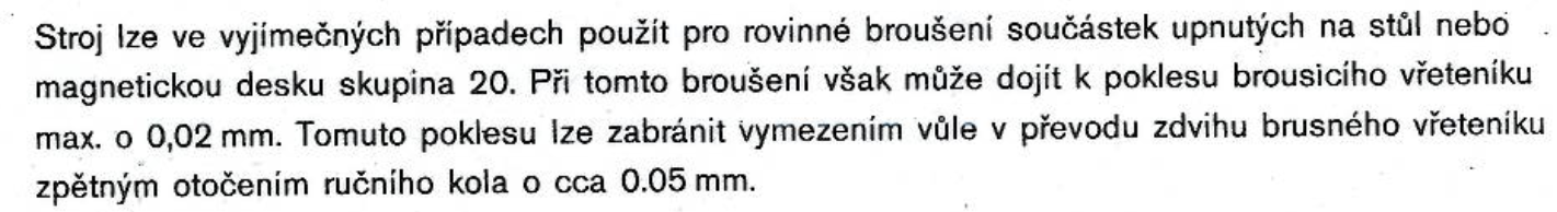

časem bych rád obohatil dílnu o možnost broušení na plocho a kulato. Víceméně bych brusku používal opravdu jen občas a nikterak produktivně. Brousily by se jen kusovky. Stačila by mi k tomu nástrojová bruska jako např. bn102? Co se týče broušení nástrojů, tak tam bych ji využil max pro broušení vrtáků, jinak vůbec. Jde mi hlavně o to broušení na plocho a na kulato + vnitřní broušení. Jaké jsou při těchto způsobech broušení na nástrojovce omezení? Je mi např. jasné, že většina BéNek nemá podélný posuv hydraulický, ale jen ruční. S tím bych se asi dokázal smířit. Proč ale např. v manuálu píší, že k broušení na plocho se má bruska používat je ve výjimečných případech?

+ vůle, dělení a zpřevodování šroubů posuvů.....
brusky nakulato mívají na otáčku kola příčného posuvu chod tak +-1,5mm a k tomu nonius o pr. tak 200mm a díky protizávaží to nemá žádnou vůli .....
on je docela zásadní rozdíl mezi dosažením odletování jisker a dosažením geometricky přesného tvaru (samo v nějaké toleranci)

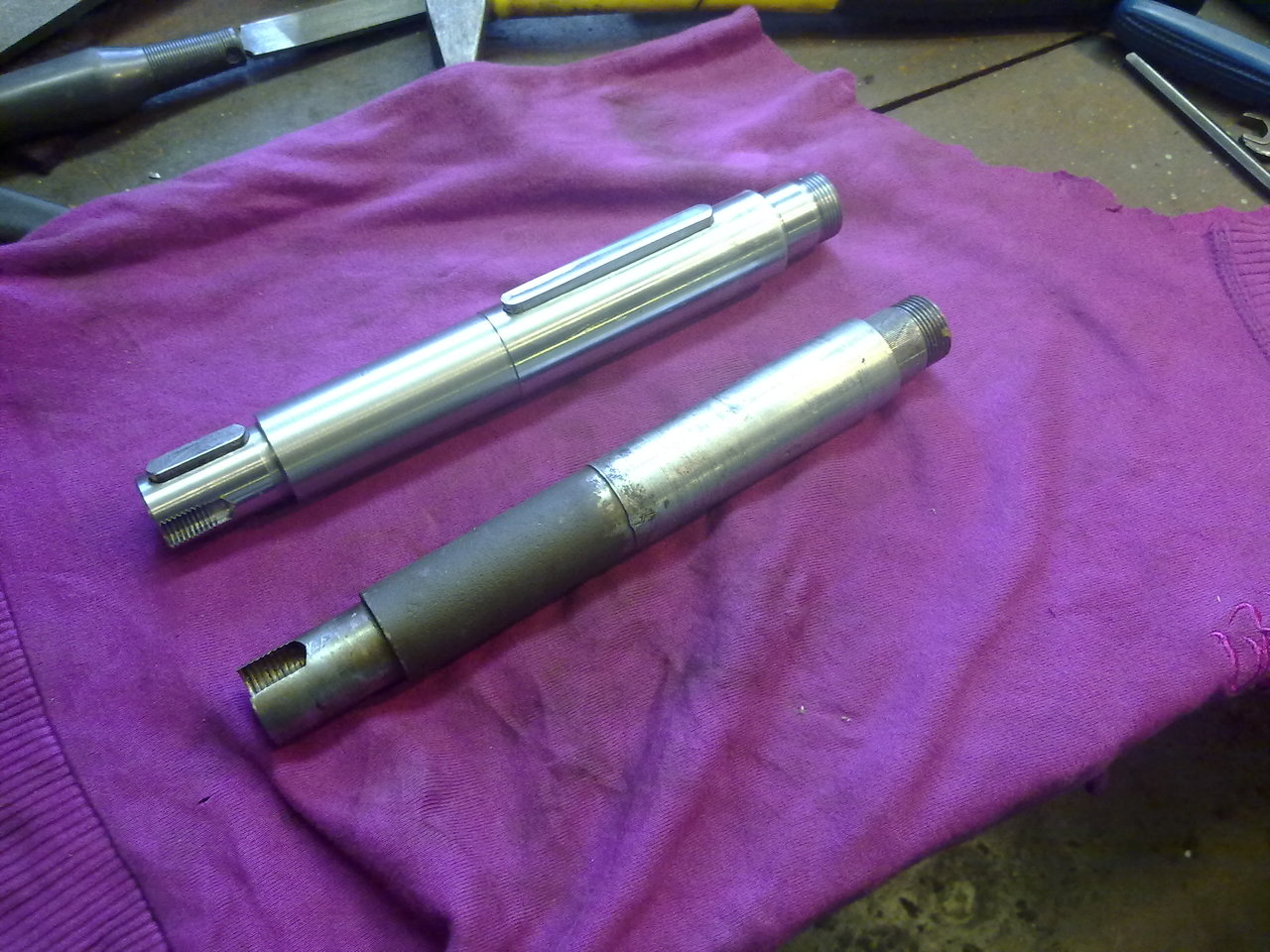

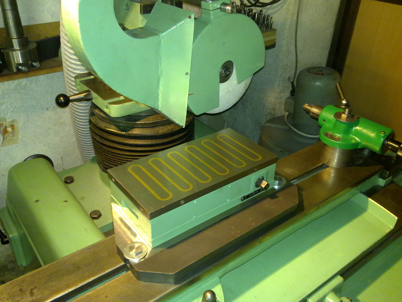

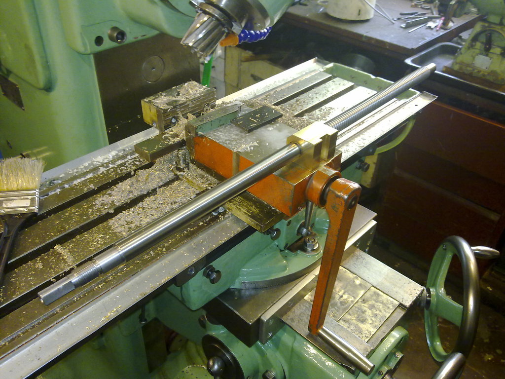

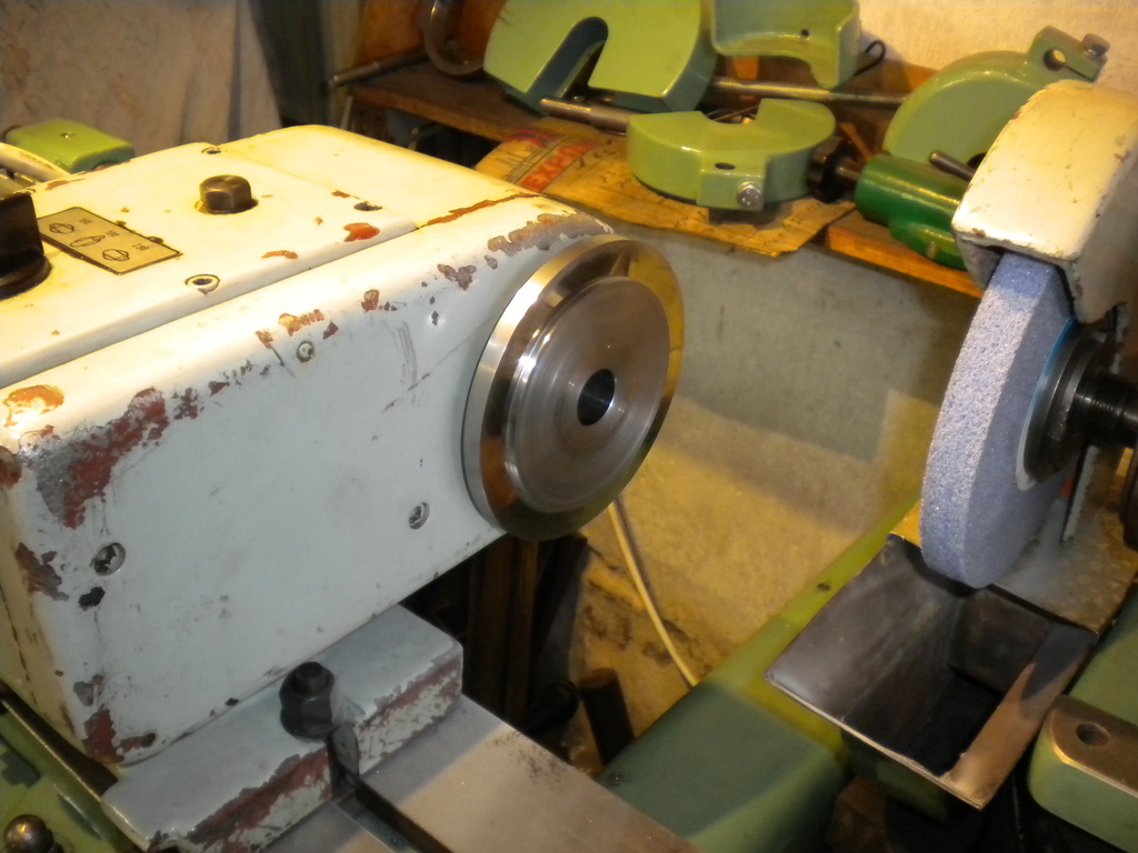

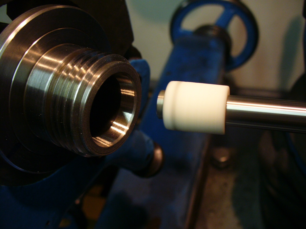

Já to používám poměrně rád a myslim že i úspěšně. Samozřejmě s originál bruskama se to nemůže rovnat, ale použít to jde. Aź jednou budu mít magnetku a brusku na kulato, tak to taky asi nevyužiju, ale teďka dělám na tom co mám. Sice bych si moh tyhle operace nechat udělat v nástrojárně, ale to mě neba.
přebroušení magnetu
přebroušení magnetu
broušené průměry pod řemenice a ložiska
broušené kluzné uložení šroubu

Jak přesně? No, jak to popsat. Ty dlouhý průměry rozsah tak dvě stovky na různejch pozicích broušenýho průměru, ty krátký pod ložisko kde neni chyba válcovitosti tak znatelná, co změřim mikrometrem, rovinnost nějaký obroušený desky jsem nijak moc nezkoumal bo mám přebroušenej magnet tak už je to pak boj se stavem a tuhostí brusky. Ale to jsou takový teorie. Z praxe udělám průměr pod ložisko nebo řemenici takový jaký maj bejt aniž bych se bál, že to "utopim" a hodim do šrotu nebo nebudu mít hnusnej povrch od malý špony, něco došmirglovávat atp. Taky nemusim hřídel pokaždý soustružit mezi hroty, protože pak budu mezi hroty brousit průměry na kterejch potřebuju souosost. Doladim si snadno když mi to brousí do kužele. Neni problém upravit různý kalený pouzdra a redukce (to většinou nahrubuju nožem na kalený a pak brousim), snížit kalený držáky nožů, nabrousit si vymezovací podložku do dělený trapézový matice a vůbec další podložky, který by se jinak upravovaly hodně špatně. A v neposlední řadě to pěkně vypadá. Má to prostě svoje využití, omezení a jsou v tom různý fígle a když neni z nějakýho důvodu možný mít víc strojů, tak je to fajn.

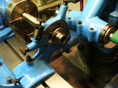

1asv
Příspěvky: 466
Registrován: 2. 1. 2011, 9:33
Bydliště: Kdyně
11. 9. 2022, 8:16
Ahoj, motor je 180W, 1350ot.
Řemenice průměr 36mm a 233mm.
Klíňák 10mm.
