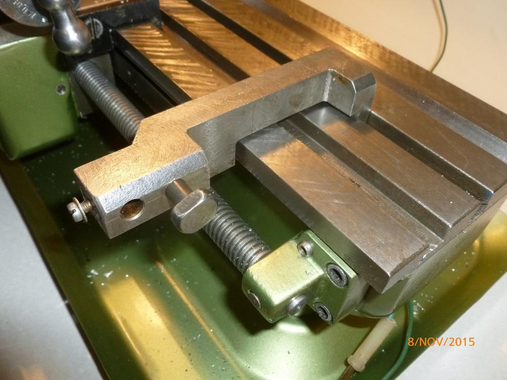

Ahoj. Dnes mi při přestavení příčného posuvu praskla jedna z upevňovací matic. Vybrousil jsem si novou pilníkem :oops: . Chci se zeptat, jestli náhodou nemá někdo tyto matice vyrobené. Určitě bych do budoucna náhradní uvítal.
