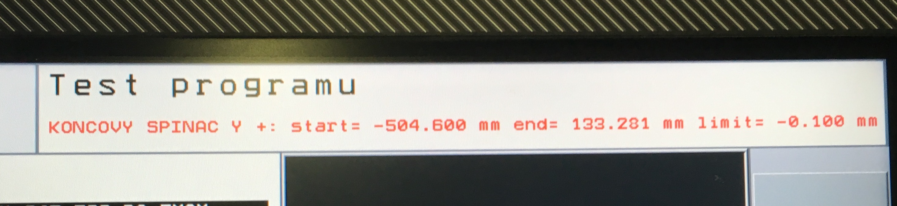

Zdravím, mám problém při odsimulování PGM na stroji. Pri delších kusech simulace vyhodí chybu koncáku, ale jinak vše funguje a kus jde vyrobit akorát nekde odsimulovat. Viz. Foto v příloze.
Setkali jste se někdo s takovým problémem ? Díky za rady
Heidenhain itnc 530 - chyba simulace

Ahoj,muzes dat prosim fotku hlavičky programu,ted z hlavy nevím,ale nemůže to dělat "blokform" na začátku?

Blokform by to dělat neměl, tam přece nejde o fyzické možnosti stroje, je to jen grafika. S něčím takovým jsem se ani po 12 letech nesetkal, snad jen kdyby byl v blokformu omylem zadaný několikametrový kus a systém to už nedokázal vyhodnotit. Jak píše kolega, chce to vidět začátek programu.
Nemáš náhodou zapnuté umiestnenie BLK form voči pracovnému priestoru stroja.
Vypína sa v program test/mod/ soft klávesa zobrazenie polotovaru v pracovnom priestore stroja/ soft klávesa kóta on/off-treba ju vyhladať v
spodných soft-klávesoch .
