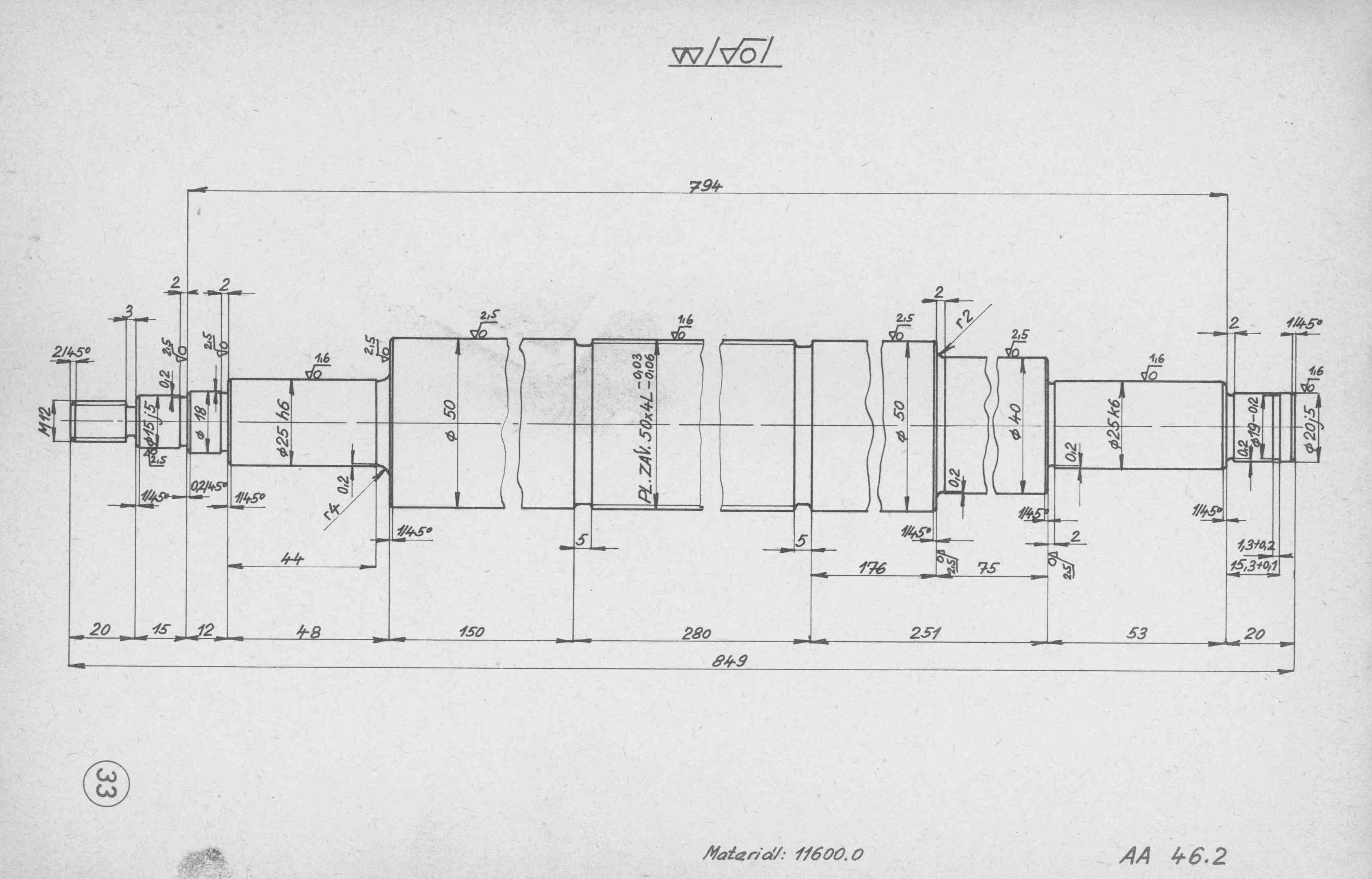

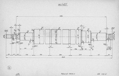

Předpokládám že stejný není(anebo možná je) ale protože v té fabrice,odkud jsem šroub přitáhl, měli 1U ,2U a pak snad jen BU16 tak si myslím,že by měl být na jednu z nich.Takže jestli můžu poprosit..Děkuji předem i zademsts píše:Pokud je šroub totožný na 2U, tak ti ho mohu oměřit. Zatím se k němu ještě dostanu.

Nebude vhodnější spíš celej výkres?david.1 píše:.........Takže jestli můžu poprosit..Děkuji předem i zadem

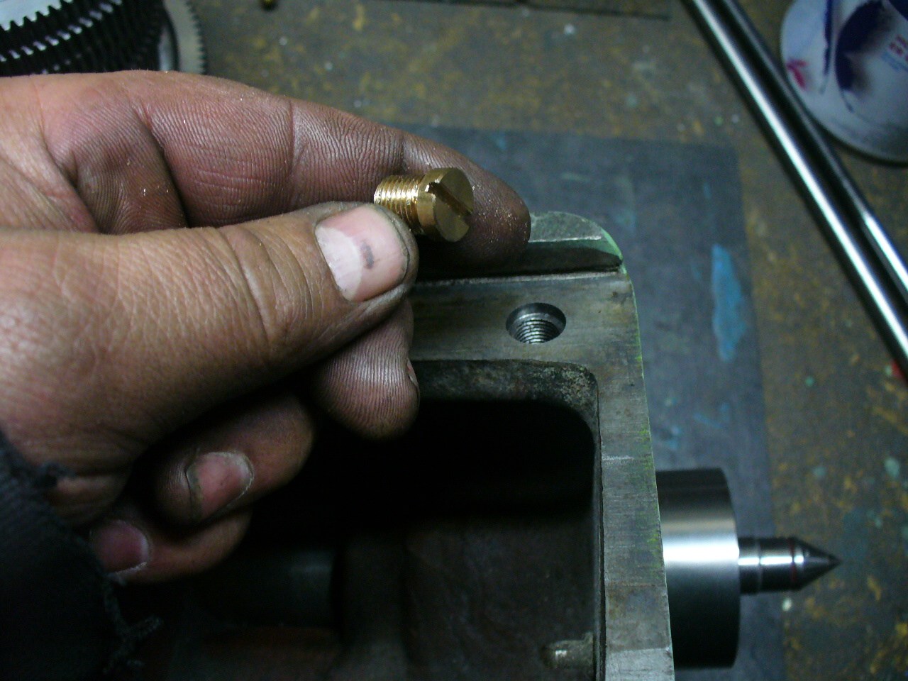

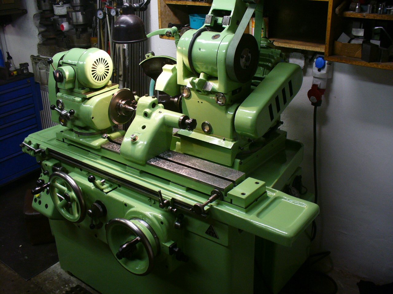

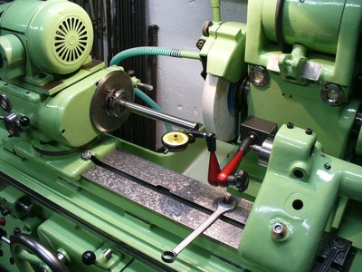

tak já jsem teda zásadně pokročil, bruska je tak nějak v kompletu, dorazovou hranu a vrchní stůl jsem zaškrabal, byl to původně rohlík vygulený 5 stovek, za tři dny s přestávkama hotovo,
ano, zaškrábaná plocha v tomto případě není zrovna ideální, ale byla to pro mě nejrychlejší varianta jak se dostat k perfektní rovině
nakonec jsem si nechal koník a to je tedy tragédie tragédií, koncepčně ten dutý odlitek, kdy jezdí po stole jen malé plošky, je fakt špatný a z něho i já
, bylo to projeté dolů o 0,2mm, pak vyosené ke mě a nahoru všechno podle trnu tak o 0,05 na 100mm zatím jsem to vyřešil takovýma bronzovýma stavěcíma šroubama, zadek jsem zvednul, předek dalšíma doosil ale jak dodělám nějaké resty, tak ten spodek odfrézuju do pryč a dám tam nový litinový blok, který se bude dát pěkně zaretovat jak budu potřebovat, Pořád mě nejde do hlavy, když s tím někdo třeba pár roků dělá v podmínkách brusného prachu s emulzí a šoupe s tím sem a tam, tak ta přesnost musí jít pěkně rychle do prdele, vyosování vrchního stolu to teda moc neřeší, alespoň ne dlouhodobě zvlášť když jde pinola třeba do kopce díky obrusu. Jinak jediná pinola je jak nová pěkně bez vůle, to krytí je udělaný bezvadně zbytek teda ne.
No jo Tumlíku má to svoje mouchy ,ale prvních 20let to fungovalo supr ,dalších dvacet dobře
a pořád taková mašinka stojí za tu práci .Nevím jestli se bude někdo pokoušet rozchodit současný CNC za 70let
