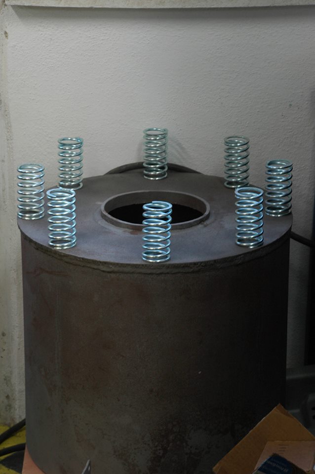

Kdyby si to někdo chtěl postavit, tak v kovošrotu je potřeba najít podobnej kesl, nejlíp výměnou kilo za kilo. Pružiny se dají koupit za pár korun, tyhle byly ze spojkovýho válce ze zetora. Motory se počítaj na zátež kg, to je jediná položka. Vnitřek je dobrý natřít gumovou hmotou na vozejky, třeba http://roadranger.cz/ford-ranger/protec ... ater-korby" onclick="window.open(this.href);return false; a pak tělíska třeba http://www.prodejbrusiva.cz/omilaci-tel ... pager_cont" onclick="window.open(this.href);return false; pak zkoušet na leštění něco, někdo používá právě to kočičí chcaní.
