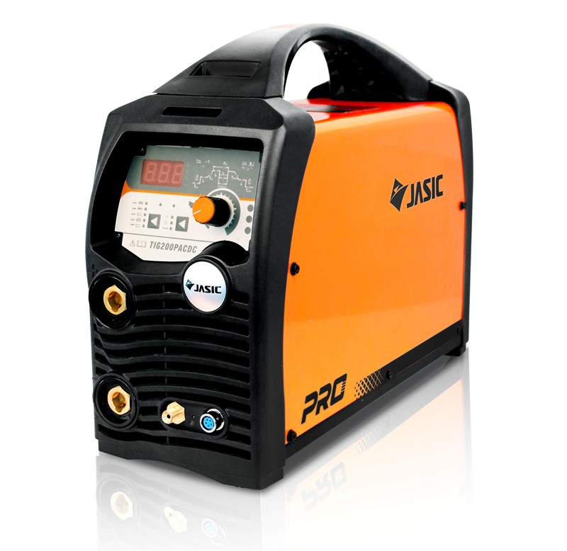

najdi 10 rozdílů :lol:
pořád jedna a ta samá čína
Tady by asi člověk musel koupit Fronius nebo Kemppi, ale to už jsme trochens jinde

A já ji myslím zas tak nutně nepotřebuju, přece jen je na Alu 200A málo. Asi to chce fakt trojfázovou 315A + vodní hořák.
Zatím mám AlfaIn TIG160HF (sice není úplně můj ale bydlí u mě) a když tak vzpomínám kdy jsem naposled potřeboval vařit aluminium tak to bylo někdy loni v létě.

200A ti stačí i na masivní odlitky typu hlavy
nějakou dobu jsem zkoušel 220A 1f Froniuse
stejně to musíš předehřát
elektroda pr. 4 stejně víc než 200A nedá
smysl by to mělo tak na vaření rámů návěsů a vagonů a tak

Elektroda průměr 4 že nedá víc jak 200 A? :roll: Že já nejběžněji vařím hlínu modrou 2,4 mm a 200 A mi snáší v pohodě dlouhodobě. Krátkodobě klidně i 250. Samozřejmě třeba zelená snese o něco míň, ne ale zase o tolik. Dál záleží taky na broušení a správným nastavení svářečky (frekvence, čištění, dofuk atd.) Na ty vyšší proudy u hliníku to chce každopádně vodou chlazený hořák. Za mě bych doporučoval mašinu alespoň 250 A. Těch 200 A může být občas opravdu málo.

MA315 že by neměla čištění? Přece je AC/DC tzn. pokud přepnu na AC tak jedna půlvlna čistí a druhá ohřívá, akorát myslím tam nejde nastavit poměr mezi kladnou a zápornou půlvlnou.

Samozřejmě je to jak říkáš. Frekvence 50 Hz, střída napevno 1:1.
Testone: myslel jsem, že vycházíš ze zkušeností s tím zmiňovaným Froniusem. Pokud by ti tam nevydržela elektroda 4 mm proud 200 A, bylo by nastavení skutečně špatně. :roll:
