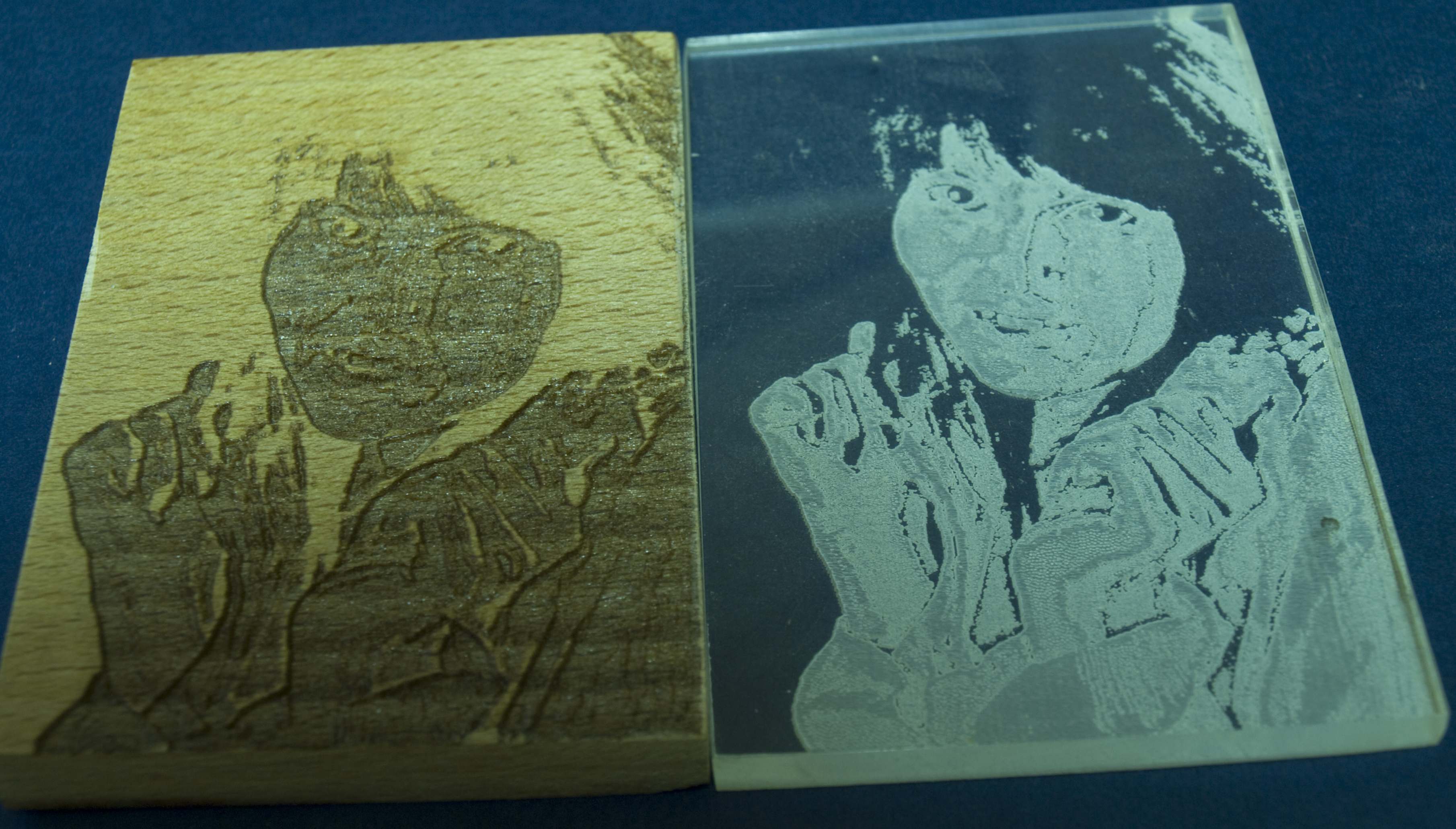

Hades
Příspěvky: 1196
Bydliště: Praha; Mimoň
16. 3. 2015, 7:40
to sem na tom Tomáši stejně, ale na druhou stranu, i na tom šíleným Moshi sem tam něco udělám a zase to tak blbě nevypadá.
Teda BMP....
první je modřín, druhý plexi, rozlišení 300DPI dle Moshi...
ve skutečnosti je to lepší něž fotka
