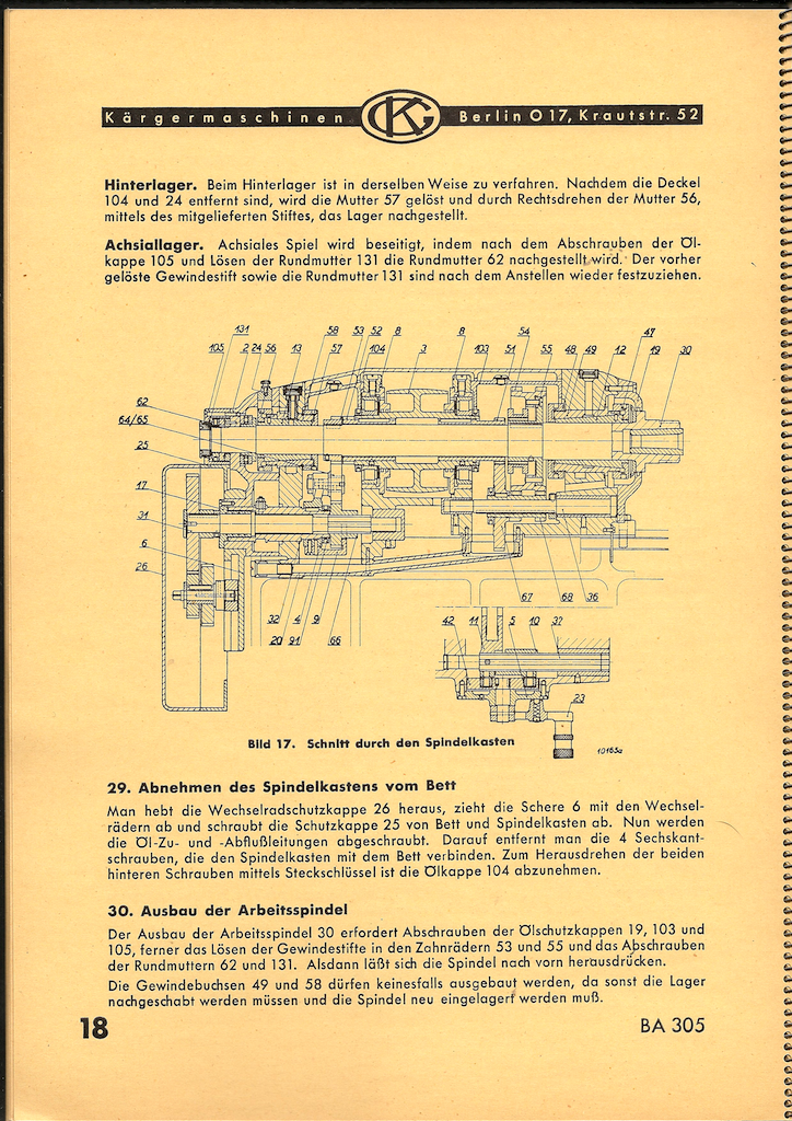

Diky za radu. Davam sem jeste pro zajimavost rez tim mojim vretenem, jestli ti to rekne, jaky tam mam ja system. Jsou tam ale, jak ja to chapu, na kazde strane dve loziska, co se do sebe klinovite zatahuji, a tak vymezuji vuli. Schvalne na to koukni, jestli je to tak.
Jinak me ten zpusob mazani jenom protekajicim olejem take nenaplnuje pocitem velkeho stesti a duvery ... ale evidentne jim to tak fungovalo leta ...

nechci Tě od čehokoliv zrazovat, ale vůle 0,03mm je normální, v manuálu pro SN 20 radí mít vůli tuším 0,02 až 0,04 (ale zároveň se tam používá viskóznější olej než u třeba SV 18, OL-J32). SN 20 má stejně uložené vřeteno. Pokud tam něco drhne teď, jak to asi půjde potom, co stáhneš vůli? Mohly by být ještě nečistoty v ložisku, když bys vytáhnul vřeteno ven, jako při výměně řemene, žádné vůle tím nenarušíš (jen axiální - tu je třeba nastavit znovu) a viděl bys stav ložisek. Já bych to ale pořádně vykoupal (namazal) v oleji a bez zatížení to nechal nějakou dobu točit a pozoroval oteplení ložisek (rukou). Jo ještě mě napadlo, jestli není prohnuté vřeteno (nabořené), sundej univerzálku a zjisti radiální házení konce a uvidíš. A.

já tam na těch obrázcích nic nevidím, ale určitě se bude muset povolit KM matice, dotahující axiální ložisko (to je ta matice s ozuby). Axiální ložiska bývají jen nasazená, nikoliv nalisovaná, pak samozřejmě sundat všechna kola (ozubená), která bývají uložená na vřetenu prostřednictvím per. Ale nedoporučoval bych ti to, nakonec to čištění, co jsi provedl, by mělo stačit. Abys neudělal víc škody, než užitku. Zkus to protáčení rukou taky udělat po nějaké hodince provozu, až se to ohřeje. A.

almac píše:já tam na těch obrázcích nic nevidím, ale určitě se bude muset povolit KM matice, dotahující axiální ložisko (to je ta matice s ozuby). Axiální ložiska bývají jen nasazená, nikoliv nalisovaná, pak samozřejmě sundat všechna kola (ozubená), která bývají uložená na vřetenu prostřednictvím per. Ale nedoporučoval bych ti to, nakonec to čištění, co jsi provedl, by mělo stačit. Abys neudělal víc škody, než užitku. Zkus to protáčení rukou taky udělat po nějaké hodince provozu, až se to ohřeje. A.
No prave, toho se taky trochu bojim ... abych neudelal vic skody nez uzitku. V soucasnosti to normalne funguje, jenom to toceni jednim smerem neni tak volne, jako tim druhym. Co asi ale zkusim udelat je, ze sundam kryty obou lozisek a pri zapnutem cerpadle so pokusim zjistit, jesti olej proteka poradne pres obe loziska, ci jestli tam neni nejaka viditelna spina a pod. Take si ale myslim, ze to proplachnuti petrolejem (30 mi. provozu) by melo byt dostatecne. O vikendu se uvidi.
