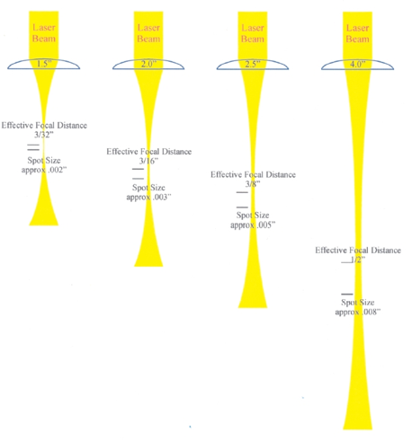

Ahoj kutilové , našel by se někdo kdo by mi byl schopen ve stručnosti vysvětlit rozdíly mezi čočkami na laser co2.
Mám na mysli jakej je rozdíl mezi 12mm - 18 mm - 20 mm čočkou ve funkčnosti - účinosti
Ovlivňuje ohnisková vzdálenost čočky kvalitu gravírování ? To že čím je větší O.V. tím mohu řezat silnější materiály samozřejmě vím, jde mi o to jestli je třebas na drobnou grafiku jako razítka atd. lepší menší ohnisko nebo větší.

Jenže ty mm co píšeš nejsou ohniskové vzdálenosti ale jejich průměr. To aby se ti vlezla do držáku
ohnisková vzdálenost bývá 50 55 100 120 a tak.
Pokud chceš řezat materiál který má třeba 20mm a chceš mít kolmý řez je vhodnější použít větší ohniskovou vzdálenost.

Já laser nemám a vím o tom prd. Ale předpokládám, že tady platí běžné zákonitosti z optiky.
Takže s větší ohniskovou vzdáleností bude paprsek míň šikmý, takže bude dělat kolmější řez. Nevýhodou je ale nutná větší vzdálenost od materiálu.
U krátké ohniskové vzdálenosti budou paprsky hodně zešikma, ale zase to můžu mít kousek nad materiálem.
Takže by se mi zdálo, že mám-li dostatečný výkon laseru a mám ho dostatečně velký, tak pak má snad větší ohnisková vzdálenost jen samé výhody.
Nějak mi nedochází, proč by pro přesné gravírování měly být lepší nějaké čočky s extra krátkým ohniskem. Ty musí být navíc velmi citlivé na přesné zaostření, protože už při drobné odchylce v ose Z se bod silne rozplizne.

Ty dlouhy ohniska maji i pri sebelepsim zaostrenim vetsi bod nez ty kratsi
Souvisi to asi s kvalitou vyroby optickych ploch te cocky.
V realu treba cca 0.3 vs 0.05

No ono to právě není tak jednoznačné .
Problém je že čím větší ohnisková vzdálenost tak také větší průměr zaostřeného paprsku .
Proto se pro jemné práce požívá malá ohnisková vzdálenost . Ještě tady je dobrý popis bohužel v aj.

Docela zajímavé.
Na tom obrázku výše má zaostřovaný paprsek tvar nikoli kužele, ale rotačního hyperboloidu. Pak to (na tom obrázku) vyjde tak, že je ten bod velký. Ale je to tak v reálu? A čím to vzniká? Je to rozptylem paprsku nárazem do molekul vzduchu? Nebo nedokonalostí těch čoček?
Asi to tak úplně neplyne z optických principů, protože třeba v tom PDF mají na konci 2 čočky se stejnou ohniskovou vzdáleností 50mm, a mají o řád rozdílné velikosti zaostřeného bodu (0.03mm a 0.003mm).
Každopádně díky za info.

v realu je to tak jako na obrazku
viz muj prispevek
ta "dlouha" cocka jeste o dost horsi nez ty hodnoty na obrazku
domnivam se ze to bude kvalitou vyroby
to delsi ohnisko by mohlo mit pri stejnych odchylkach povrchu horsi vlastnosti protoze ta zakladni krivost cocky je mensi (vypouklina je nizsi) takze stejna odchylka bude vuci te vypoukline mit vetsi vliv
je to tak?
viz muj prispevek
je to tak?

Ja jen hadam
A vychazim z toho ze treba muze byt nejaka nehomogenita v materialu ci co
Jen hadam
V kazdem pripade jde o ZnSe ne o sklo
Buhvi co se tam deje ale fakt je u delsich ohnisek bod vetsi
Jen hadam

Ono je vcelku jedno, či ide o sklo ZnSe alebo akýkoľvek iný materiál priepustný pre svetlo. Tá aberácia tam pri guľových plochách bude. Skôr by som povedal, že vďaka tomu materiálu asi bude problematickejšie vybrúsiť vhodnú asférickú plochu korigujúcu túto vadu.
Ďalšou vadou vstupujúcou do "skazenia" bodu bude astigmatizmus.

sfericka vada by s vetsim ohniskem mela klesat ne?
alespon tak si to z astro optiky pamatuju
nic to asi nerozseknem...
faktem je ze ten bod je s vetsim ohniskem vetsi
sam jsem si to overil
na netu se to mockrat pise
ale je taky fakt ze dva podobne lasery se stejnym vykonem a ohniskem maji kazdy uplne jiny bod
zalezi na kvalite cocky a trubky a vseho kolem

Ano, bude s ohniskom klesať, to máš pravdu. Ako však písal Azamo, veľkosť bodu v ohnisku bude závislá na ohniskovej vzdialenosti (mala-väčší bod a a naopak).
Povedal by som, že ak 2 laserové šošovky s rovnakou ohniskovou vzdialenosťou majú rozličnú veľkosť bodu v ohnisku práve vďaka korekcii u tej s menším bodom.
Ak CO2 Laser má vlnovú dĺžku 10 um, presnosť zakrivenia šošovky pre labda/2 by stačila 5 um čo nemože byť žiadny problém pri brúsení guľovej plochy.

azamo psal vetsi ohnisko vetsi bod
coz je prave naopak
ale logicky to souvisi se zvetsenim
vetsi ohnisko vetsi obraz
zdoj je nebodovy ale z rezonatoru vychazi svazek 6-8mm
tj. to by mohl byt ten duvod
