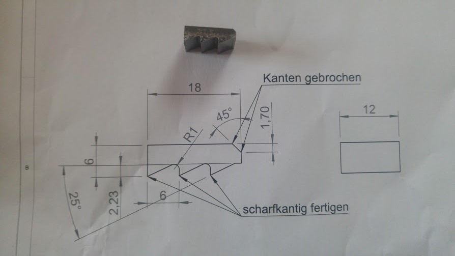

Zdravím,
dostal se mi do ruky dík, kterého bych měl vyrábět několik tisíc. Potřeboval bych poradit s technologií. Napadá někoho něco? Jak to co nejrychleji a nejlevněji vyrobit?
Důležitá je tam ostrá hrana těch zubů.
Materiál nespecifikovali, ale má se to kalit.
Má to přijít nějak "přilepit" na trubky které někde půjdou zastrčit.
Díky za všechny poznatky

No nejlevnejsi asi bude nejaky zinkovy odlitek. Nepises z ceho to chces a k cemu to ma slouzit, jak to ma byt presne apod. takze tezko soudit jestli bude material a pouzita technologie vyhovovat.

Vyrobiť v lištách a následne narezať na 12mm kúsky

No tak pak bych bych to fréznul z pásoviny 20x10 třeba 12050 nebo z čeho chtěj(na EBM bude k mání).Frézoval bych to třeba po půl metrech tvarovou frézou po dýlce na přípravku kterej má naklopenou plochu .Pak už jen nakrájet na dýlku.To je takovej prvotní nástřel třeba někdo příjde s jednoduším řešením.

poskládat tvarové frézy na horizontální frézce prostě sadu a frézoval bys několik zubů současně materiál v upínacím přípravku ten si musíš vyrobit v řadě za sebou třeba 10 kulatin /vypadá to že je to z kulatiny když tak mě opravte. vyfrézuješ jedny drážky vrátíš nazačátek a posuneš
a pak nařezat šlo by udělat i to sražení na frézce akorát otočit kusy no záleží kolik toho je ale je to opruz takový čudl
jedna strana by se svářečkou zbodla proti pootočení pak by to byla poslední odřezaná část /odpad/

ten kus je origo jak to má vypadat? dej pořádnou makro fotku a pujde to "přečíst" jak je to obráběné

Vypálit z nějakého lepšího plechu a dofrézovat čela zubů do ostří? Kóta 2.23 je vyloženě dojemná, ale mám za to, že na ní zadavatel nebude bazírovat do poslední setiny :-)

A co ty zuby vyfézovat do plotny třeba 500x500 coš je hromada řad , a pak rozřezat laserem

ostré zuby, kota 2,23, radius R1 - není to výkres na broušené zuby ?

Otázka je o kolika kusech se bavíme a jaké jsou možnosti co do upínání a investic do upínání.
Dražší ale produktivnější varianta jsou zeropoint palety. A normálně to frézovat na centru. Méně produktivnější je soustruh s CY a poháněčkama a valit to z tyče.
