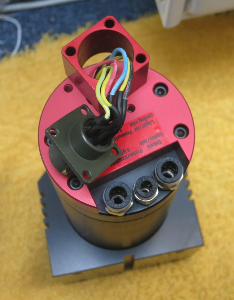

Protože je mi život milý (a záruku stejně nemám), koukl jsem do kostky konektoru na mym Elťasovi. Pin D - filo di massa - zapojen je (ZŽ drátek), vede to kamsi dovnitř:
Tak buď je uvnitř ještě nějaká izolovaná stínící vrstva či co nebo je tam nějaký defekt, každopádně na vnější plášť to, jak už jsem psal, nevede. Dál už to rozebírat nehodlám, ale moje Ztko naštěstí uzemněné je (drátem, nikoliv kuličkama
), plášť konektoru na kabelu se taky na plášť vřetena dopípá (i když nevím, jestli to je definovaní vlastnost, to se ještě nastuduje), takže to snad bude řešitelné.
T.
